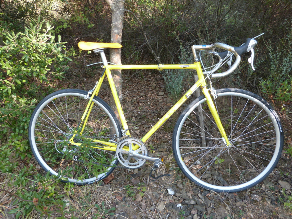

    Message  Invité Ven 26 Aoû - 19:24
    BERTIN '90 Remise en route P1080011
    Hello.!
    Premier essai plutôt confortable, quelques bornes vent dans le dos puis dans le nez.. ça roule !
    J'avais un doute sur la drôle de position du guidon et des cocottes, mais cela semble normal sur les vélos des années 90.
    La selle est encore trop basse, et la potence un peu trop haute.. il pourrait avoir une silouette plus racée.
    Les gros pneus de 25 n'sont pas super élégants non plus.
    Bonne nouvelle, le changement de vitesse est vraiment très souple, aucun besoin de forcer... j'ai jamais eu ça sur mes autres vélos !
    BERTIN '90 Remise en route P1080012
    Sur mon ex Cyfac deux plateaux, comme moulinette j'avais 34-28.
    Là !! 42-23. gloups. Va y avoir de la poussette parfois, ça me dérange pas, mais en cas d'attelage caravane ou de grandes sorties montagnes, j'aimerais commencer à penser au changement d'un ou deux pignons..voire du ptit plateau.
    Combien, d'après-vous, peut prendre de dents ce dérailleur ?
    Merci Smile

    Message  Invité Mar 6 Sep - 8:20
    Biclou finito !
    J'ai croisé un monsieur qui m'a fait remarquer qu'il était jaune !! manque pas de culot celui-là...
    BERTIN '90 Remise en route 20220915
    BERTIN '90 Remise en route 20220916
    BERTIN '90 Remise en route 20220917
