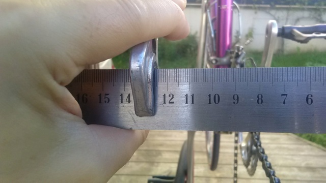

    Hello
    Le sujet a peut être déjà été traité dans le forum mais je n'ai pas trouvé toutes les infos. J'aimerais avoir une roue avec un corps de roue libre shimano 10v pour un entraxe de 126 a destination d un vitus 979. Il y a un sujet proche sur le forum [url=conversion-moyeu-mavic-de-7-vers-8-vitesses]conversion-moyeu-mavic-de-7-vers-8-vitesses [/url]
    Passage du uniglide a hyperglide pour passage en 8v ou plus pour un entraxe 126 979_1211
    J' ai donc 2 questions :
    • Est ce possible avec une roue de 10v cf la méthode proposée sur le site http://schutt.org/velo/vitus-979.html donc en retirant une entretoise de 4mm  y a t il un marque ou un modèle en particulier a cibler ?
    • Quelqu' un a-t-il déjà transformé une roue avec moyeu shimano 600 7V en 8v hyperglide ? Il y a 2 mm d entretoise ca pourrait peut etre le faire avec la méthode proposée par convertir-un-moyeu-shimano-a-cassette-de-7-a-8-9-10-ou-11v .
      Passage du uniglide a hyperglide pour passage en 8v ou plus pour un entraxe 126 Img_2015
    J'ai conscience de vouloir faire rentrer un rond dans un carré mais si il y a des chances pour que ca marche j aimerais essayer. Si je ne peux pas passer sur une transmission moderne je monterai un pédalier triple au vitus.

    je crois me souvenir que les modèles uniglide et hyperglide ont chacun un moyeu spécifique, donc remplacer un uniglide dans un moyeu éponyme risque d'être compliqué/impossible.

    Sheldon Brown a traité ça quelque part :
    Les premiers uniglide n'ont pas de filetage intérieur et ne peuvent recevoir que de l'uniglide.
    Les derniers uniglide ont aussi un filetage intérieur et peuvent aussi recevoir de l'hyperglide... (de mémoire innocent ...)
    Messages : 20971
    Points : 21845
    Passage du uniglide a hyperglide pour passage en 8v ou plus pour un entraxe 126 Empty Re: Passage du uniglide a hyperglide pour passage en 8v ou plus pour un entraxe 126
    Message  Ed Shutter Dim 23 Oct - 10:59
    Je l'ai fait sur un uniglide tardif, en gros il faut une Alen clef de 10 et un corps de roue libre hyperglide. C'est très facile il faut juste faire attention à ne pas perdre des billes ou des petites pièces.

    je l'ai fait sur un moyeu shimano (dont je n'ai pas la ref en tete) d'axe 126mm.
    Le corps de cassette 7v à été remplacé par un corps 8/9/10v
    https://comptoirducycle.com/produit/corps-de-roue-libre-shimano-route-rs11-21-31-81/

    J espère que tu as quand même démonté le tiens pour vérifier les cannelures de la roue libre....
    Y a une vis à enlever avec un clef 6 pans de 10 ou 11 normalement. Elle sert d axe au centre du corps de cassette

    Et voila la photo du moyeu arrière shimano 600 sans corps de cassette.
    C est bon il pourra accueillir un 8 v
