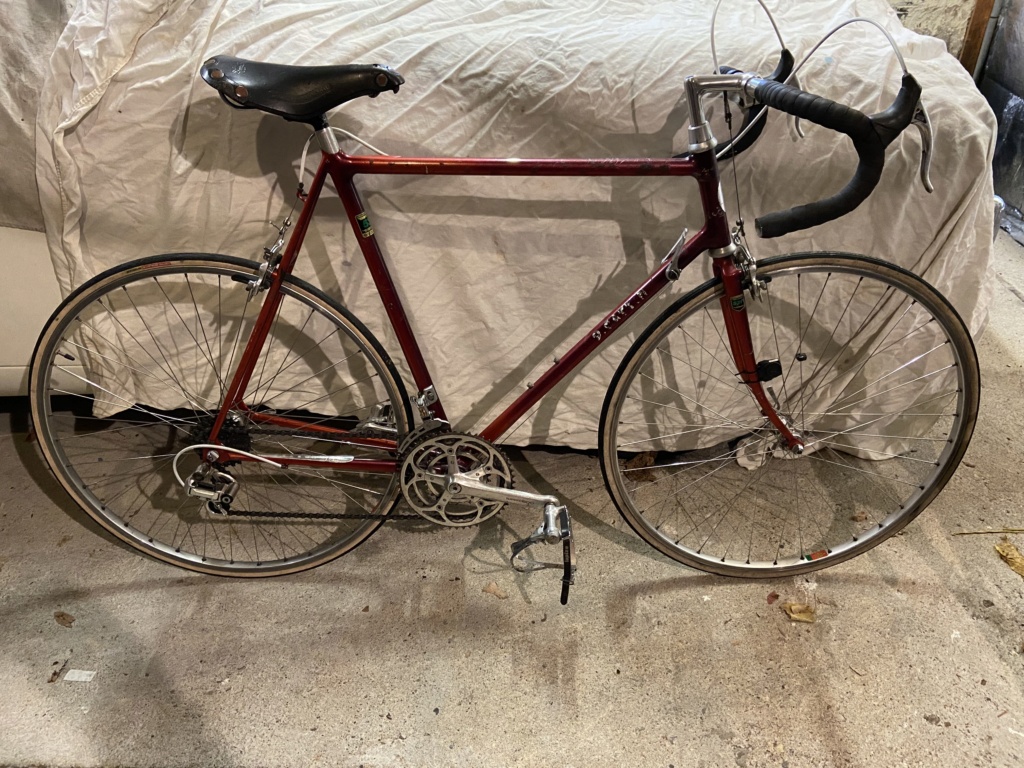

    Bonjour je viens d'acheter cette randonneuse légère en Reynolds 531C fabriquée par Daniel Cattin dans les années 80 son n° est le 175
    Elle est complète hormis les gardes boue mais son équipement est des plus disparate
    - Frein Mafac GT sur tasseaux, leviers Shimano
    - Dérailleur avant Simplex SLJ triple arrière Huret plus récent, leviers Suntour
    - Pédalier et pédale Shimano 600
    - Jantes Mavic MA2 sur moyeux Mavic RD 500
    - Jeu de direction inconnu pour moi quelqu'un le connait il
    La peinture est pas trop vilaine mais par endroit il y a de l'oxydation

    Message  prosperjunior Mar 22 Nov - 13:05
    Rap a écrit:(...)
    - Jeu de direction inconnu pour moi quelqu'un le connait il  '...)
    Le jdd ressemble à du JPR, ça reste du grenoblois Wink ...
    On ne vois pas d'oeillets pour garde-boue Suspect Question

    Message  D'Gé Mar 22 Nov - 14:11
    +1
    Ça y ressemble fortement suuper!
    Et tige de selle Rubis à expandeur.
    C'est pas le premier Cattin que je vois avec ce type de TDS.
    Campagnolo Addict innocent

    Message  Rap Mer 23 Nov - 13:36
    Le JDD est un Stronglight mais je n'ai pas trouvé ce modèle, la tige de selle est une Rubis qui semble avoir été modifiée, le boitier de pédalier est un Kajita a roulements étanche
    Ce vélo est équipé de matos inconnus pour moi à ce jour
