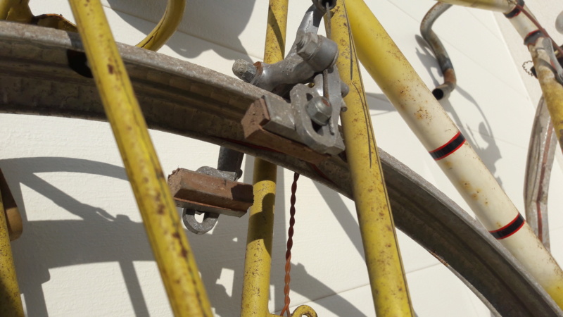

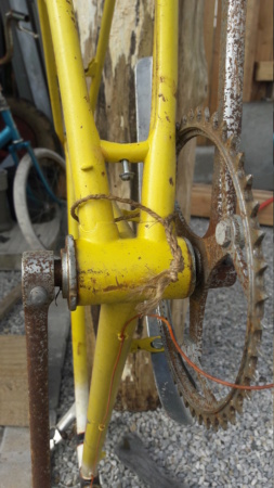

    Il y a quelques temps j'ai récupérer un Roold 1/2 course incomplet chez le ferrailleur.
    Il manque les roues.
    pour moi il est " neuf " c'est a dire qu'il n'a jamais roulé, il a quand même un peut souffert.
    Il y a une ficelle sur le boitier de pédalier, je pense pour une étiquette de livraison.
    les patins de freins n'on jamais toucher une jante, et pas une trace de boue sur aucunes des vis de garde boues.
