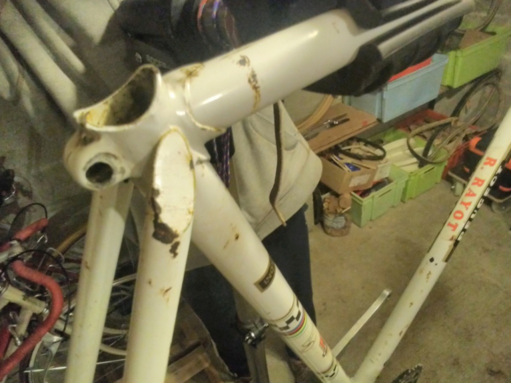

    Trouvé sur le bon coin, un Peugeot blanc full reynolds qui méritait des soins attentifs (cadre 58cm vertical x 57cm horizontal)...
    J'aurais aimé garder les décalcomanies d'origine, malheureusement ce vélo qui a vécu en bord de mer présentait des traces de corrosion et la décalco principale du tube vertical était non seulement écaillée et s'effritait mais elle laissait entrevoir des trainées d'oxydation par transparence.
    J'ai donc dû me résoudre à une peinture complète... Mais j'ai pu récupérer l'autocollant du tube de direction pour le recoller après peinture.

    Un petit poc sur la partie haute du hauban droit...
    restauration d'un Peugeot PX10 (1972-1974) Thumbn12
    restauration d'un Peugeot PX10 (1972-1974) Thumbn13
    Au décapage, je tombe sur les gravures "reynolds" sur tous les tubes, c'est très rassurant !
