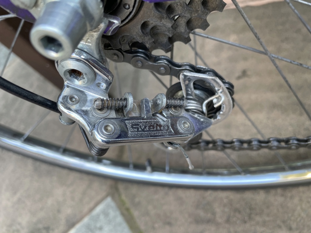

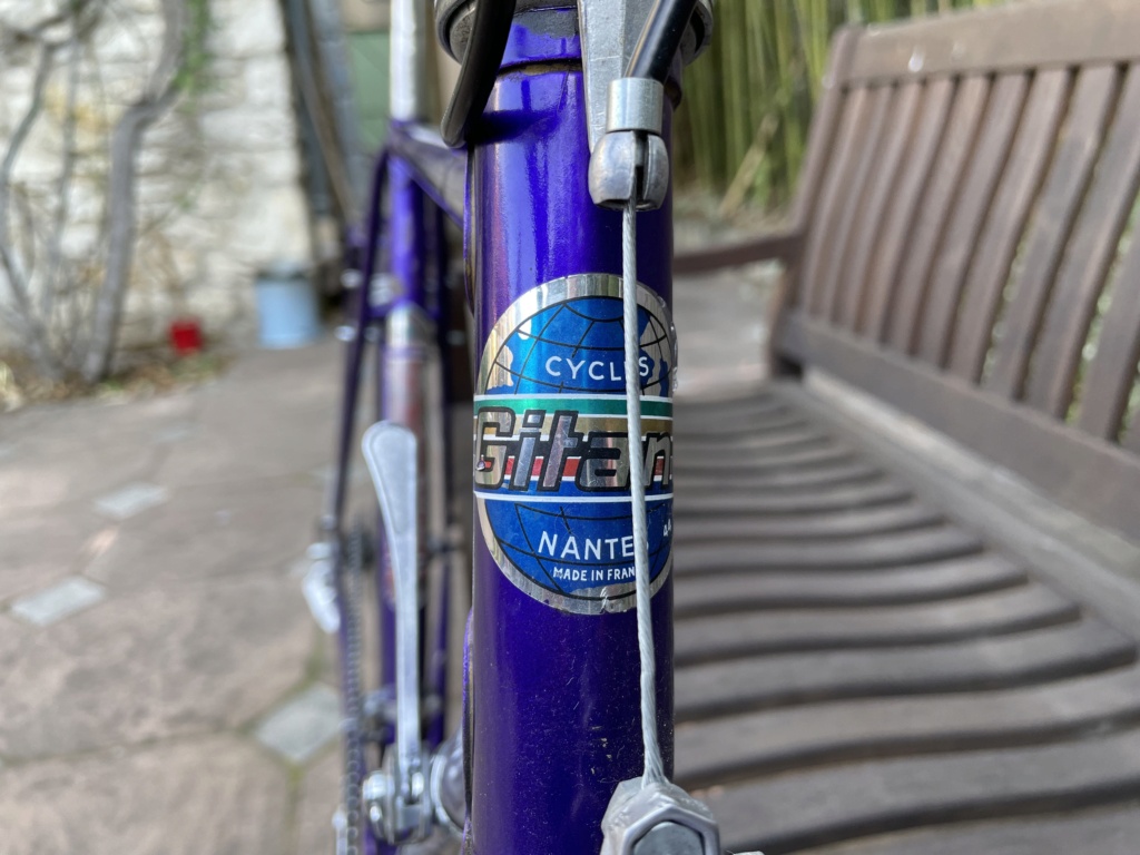

    Voici le Gitane de mon Papa

    * Dérailleur Huret à l'avant
    * Pédalier Nervar 48/39
    * Dérailleur Svelto à l'arrière et 5 vitesses (12 --> 28 pas d'origine)

    ... et au fait, une idée du modèle ?

    arnaudq a écrit:... et au fait, une idée du modèle ?
    Essayé de regarder sur gitaneusa mais le seul catalogue que je n'arrive pas à avoir est celui de 1969 !
    Le modèle est peut-être un Hosteller.
    Pour moi, c'est le modèle "grand tourisme" qui existait en 1971, mais je ne sais pas en 1969
    Sinon, moi aussi, je changerais ce cintre et manettes de freins pour chercher à le ramener au plus près de sa configuration d'origine.

    Arnaud, pour le modèle, regarde ici:
    https://www.velovintageagogo.com/t24047-catalogue-gitane-gamme-loisirs-1970

    saman a écrit:Arnaud, pour le modèle, regarde ici:
    Si, à l'occasion tu pouvais faire une photo du numéro de la patte, je serais bien preneur.
    Ce serait donc un Trophée GS ! Merci beaucoup.
