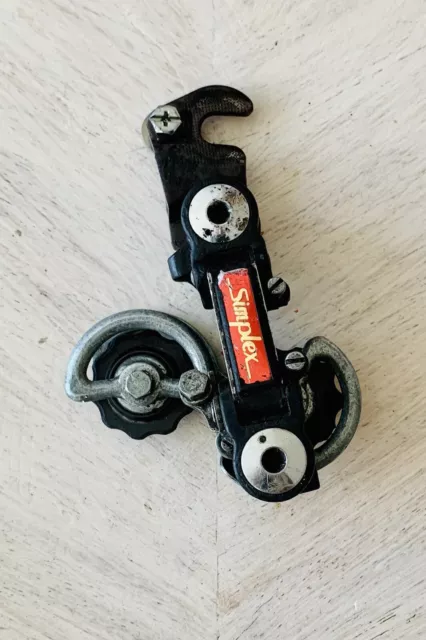

    c'est le pendant du dérailleur avant d'origine.
    Messages : 17648
    Points : 19387
    Mercier  - Page 2 Empty Re: Mercier
    Message  MAFAC 2000 Sam 18 Fév - 21:19
    si 1965 , il te faut le modèle avec pastille rouge

    Le velo est de 1970 mais avec pastille rouge c' est jolie il y a t il des references ,?

    Message  au bout du couloir Sam 18 Fév - 21:39
    la question la plus importante, c'est lequel est le plus facile* à trouver. innocent
    celui que je montre a équipé tous les "entrée de gamme", on en trouve dans tous les monstres/encombrants.
    je ne vois pas des "pastilles rouges" dans tous les vide-greniers.  dommage  en fait, je n'en ai vu qu'en photo.
    * et donc quelle est la différence de coût ?

    Message  lanticulaire74 Dim 19 Fév - 9:11
    Quel est le No de série ?
    Messages : 2245
    Points : 2355
    Message  Klaus Dim 19 Fév - 11:48
    De 71 a 74 pour le Simplex à plaque rouge. Pour dessus métal c'est 78 a 83.

    Message  MAFAC 2000 Dim 19 Fév - 11:57
    dans les années 60 il y a eu 2 versions des pastilles rouge , le rouge et l'écriture sont différent , en 64-65 pastille bleu + rare ....

    J' ai voulu faire un test montage d' un dérailleur simplex avec la patte mais la patte bouge et je ne peu la fixer avec un écrou il n y a pas de trou, si non j ' ai trouvé un autre dérailleur simplex ... le plateau du pédalier est un nervar et je trouve qu' il touche pratiquement le cadre quand il tourne c 'est normal ?Mercier  - Page 2 Img_2046

    vélos12 a écrit: J' ai voulu faire un test montage d' un dérailleur simplex avec la patte mais la patte bouge et je ne peu la fixer avec un écrou il n y a pas de trou, si non j ' ai trouvé un autre dérailleur simplex ... le plateau du pédalier est un nervar et je trouve qu' il touche pratiquement le cadre quand il tourne c 'est normal ?Mercier  - Page 2 Img_2046
    il manque une pièce sur ce dérailleur : il devrait y avoir une vis dans le trou, qui va se prendre dans un écrou qui lui se loge dans le creux de la patte, derrière l'axe de moyeu.
    mais c'n'est pas grave puisque tu a trouvé un dérailleur plus cohérent avec le vélo.
    pour le plateau, il faudrait retourner le vélo pour photographier le dessous de la base et les plateaux du pédalier.

    Il n' y a pas de trou de vis dans le cadre ,le dérailleur est complet.

    Message  au bout du couloir Mer 22 Fév - 22:09
    pour être précis : il manque une pièce sur la patte !
    il y a le même trou sur la patte qui tient le dérailleur sur les deux dérailleurs.
    sur la photo du Simplex à pastille rouge, la vis est présente, donc je suppose l'écrou* aussi. Smile
    il n'y a pas de trou dans le cadre pour accueillir la vis; cette dernière passe derrière l'axe de moyeu.
    * il ne s'agit pas d'un écrou hexagonal : il est rond d'un côté, et plat de l'autre (pour poser l'axe de moyeu).

    Merci je comprend mieux pour la vis ,mais je pense que ma patte de fixation est trop haute pour que je puise y mettre l' écrour avec la vis il faut que je baisse la patte et la normalement tout ce loge ...
    sur cette photo, la patte du dérailleur est trop en arrière.
    l'ouverture de la patte de dérailleur, afin que l'axe de moyeu vienne s'y loger, doit être à la même hauteur que l'ouverture de la patte du cadre.
    on ne regarde peut-être pas la même hauteur. glousser
