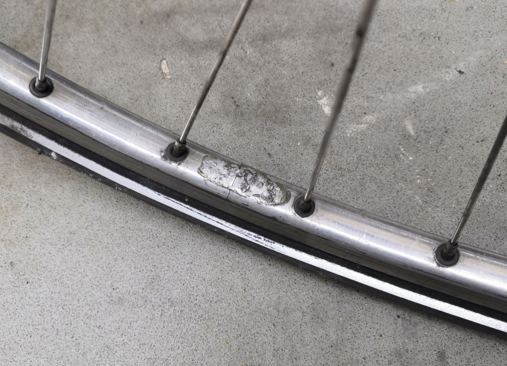

    Ma femme utilise son PH15 depuis 6ans en vélotaf quand soudain la cassette Maillard Helicomatic 14-28 a lâché, pédalage dans le vide !
    J'ai mis une autre roue en attendant de réparer l'autre, qui est plus large donc ca frotte le garde boue.
    Peugeot PH15T 2023-010
    Sur cette jante "d'origine" ou 1/3 des rayons partent en sucette, il n'ya rien de gravé à part ce sticker illisible
    Dans la jante, on peut lire les chiffres 29 puis 85, je ne sais pas à quoi cela correspond?
    Sauriez vous quelle marque de jante c'est, ainsi que ca taille?
    Peugeot PH15T 2023-011
    J'ai monté des Michelin protek 700x28 ca passe limite
    Si quelqu'un a cette meme cassette et/ou une roue identique à un prix raisonnable, je suis intéressé Very Happy
    merci pour votre aide! Very Happy

    Message  Boub le Trelleur Dim 12 Fév - 17:18
    Les chiffres 29 puis 85 doivent correspondre à la date de fabrication de la jante . La 29 ème semaine de l' année 1985 .

    Message  Ed Shutter Dim 12 Fév - 17:44
    Je pense que l'équipement est le même que sur le Peugeot Cassis.
    https://www.velovintageagogo.com/t6513-peugeot-cassis-1987
    La jante doit être une Rigida.

    Message  zoffty Dim 12 Fév - 18:59
    1985! ca fait pas tout jeune!
    Ah yes bien vue Rigida, je vais voir si ca colle.
    J'était plutôt partie sur du Mavic ou Weinmann, vu que sur les jantes Rigida de mes autre vélos, elles sont toute gravé Rigida avec la taille de roue.

    Message  zoffty Dim 12 Fév - 20:08
    J'ai une quinzaine de rayons à changer dont 5 qui sont déja tombé, la jante est du coup maintenant voilée. dommage
    J'irai au garage à vélo du coin demain voir ce qu'il en pense mais j'ai l'impression que re-rayonner la roue + nouvelle cassette reviendra plus cher que trouver une roue d'occaz complete qui fait le job' héhéhé!

    Message  Stef18 Lun 13 Fév - 14:26
    À partir de 3 rayons cassés en même temps sur une roue il faut penser à re rayonner entièrement la roue. Ne pas oublier que le surnom était hélicomerdique

    Message  zoffty Lun 13 Fév - 22:41
    hélicomerdique haha!
    Mon garage à vélo a pu me refaire le rayonnage de la roue pour un prix raisonnable suuper!  étape 1 faite
    maintenant il ne me reste plus qu'a trouver une nouvelle roue libre et le vélo sera de retour sur ses 5km journalier pour le travail Laughing

    Message  zoffty Ven 17 Fév - 22:21
    hop, récupéré sur leboncoin !
    le vélo remarche au top Laughing
    merci pour vos conseils Wink
