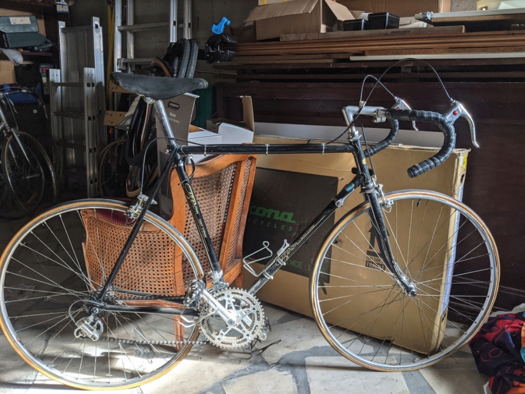

    Je continue sur ma lancée de vélos que j'aimerais qu'ils soient à ma taille mais qui ne le sont pas !
    Voilà un Cizeron, cadreur de Saint-Etienne, en Vitus 172. Je n'ai pas trouvé l'année mais ça doit être quelque chose comme fin 70.
    Il venait avec un joli pédalier Stronglight à plateaux percés, mais comme il était tout équipé en Shimano 600 arabesque, j'ai préféré lui mettre le pédalier du groupe avec son boitier associé pour la complétude. Ce pédalier est d'ailleurs arrivé avec ses pédales Kyokuto Pro Vic II d'origine. J'en ai aussi profité pour remplacer le guide-câble Simplex par un Shimano.
    J'ai bien tenté de lui mettre un jeu de direction Shimano 600 arabesque mais le diamètre intérieur de la cuvette de fourche est en 26,4mm alors que la fourche est en 27,0mm. Comme je n'ai rien pour usiner j'ai laissé le jeu de direction Stronglight d'origine pour l'instant.
    Il venait aussi avec des jantes à boyaux Record sur moyeux Maillard 700, que je garde de côté pour un autre projet et je lui ai donc monté des Rigida 700 sur moyeux Maillard simple. Moins noble mais ça ira bien pour ce vélo quand même !
    J'avais une selle Idéale 2002 en état moyen de côté, et comme l'écusson doré se marie très bien avec la typo du logo Cizeron, elle y restera.
    Pour ce qui est du reste : vérification de la géométrie du cadre, quelques retouches peinture, nettoyage de tous les roulements, polish des pièces non anodisées, changements des câbles, gaines, pneus, patins, ruban de cintre et sangles de pédales.
    Edit car j'oubliais : je lui ai installé des cocottes Dia Compe DC202 / 204QC. C'est pas parfait notamment sur le devant où il y a un léger jour, mais ça rend plutôt bien.
    Une photo quand il trainait dans la cave :
    Cizeron de Saint-Etienne, Shimano 600 arabesque et Vitus 172 en 58cm Screen48
    Et maintenant :
    Cizeron de Saint-Etienne, Shimano 600 arabesque et Vitus 172 en 58cm Dscf6120
    Cizeron de Saint-Etienne, Shimano 600 arabesque et Vitus 172 en 58cm Dscf6127
    Cizeron de Saint-Etienne, Shimano 600 arabesque et Vitus 172 en 58cm Dscf6119
    Cizeron de Saint-Etienne, Shimano 600 arabesque et Vitus 172 en 58cm Dscf6118
    Cizeron de Saint-Etienne, Shimano 600 arabesque et Vitus 172 en 58cm Dscf6123
    Cizeron de Saint-Etienne, Shimano 600 arabesque et Vitus 172 en 58cm Dscf6121
    Cizeron de Saint-Etienne, Shimano 600 arabesque et Vitus 172 en 58cm Dscf6122
    Cizeron de Saint-Etienne, Shimano 600 arabesque et Vitus 172 en 58cm Dscf6124
    Cizeron de Saint-Etienne, Shimano 600 arabesque et Vitus 172 en 58cm Dscf6125
    Cizeron de Saint-Etienne, Shimano 600 arabesque et Vitus 172 en 58cm Dscf6128

    cricri
    Messages : 400
    Points : 464
    Cizeron de Saint-Etienne, Shimano 600 arabesque et Vitus 172 en 58cm Empty Re: Cizeron de Saint-Etienne, Shimano 600 arabesque et Vitus 172 en 58cm
    Message  cricri Mar 14 Fév - 8:55
    D'ailleurs j'ai oublié de le préciser mais c'est la version avec plateaux Dura-Ace.
    Je ne la cherchais pas spécialement mais je l'ai surtout prise pour ses plateaux 52-40, pour avoir un développement un peu plus court.
