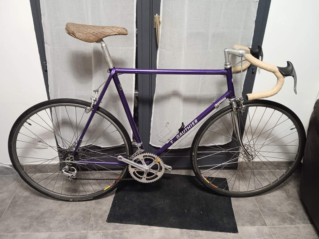

    A le voir comme ça, le vélo ne paye pas de mine. Mais c'est un vélo qui a vécu, qui a évolué et que je vais faire évoluer encore. J'ignore encore ce que c'est exactement comme cadre, je soupçonne au minimum 3 tubes Reynolds mais il est à ma taille et ça c'est une bonne chose.
    Tout le groupe est du Dura Ace, les jantes sont des Rigida HLC2000 avec moyeux Campagnolo Record. C'est du bon matos !
    Ce vélo respire la compet, je vais donc lui faire une préparation !
    Il va y avoir un mélange d'ancien et de moderne, ça va être la chasse aux grammes !  glousser
    Actuellement le vélo pèse 10.700kg
    J'ai mis le cadre à nu et je suis à 2585grs avec le boitier complet. Je n'ai pas encore l'outil pour le démonter.

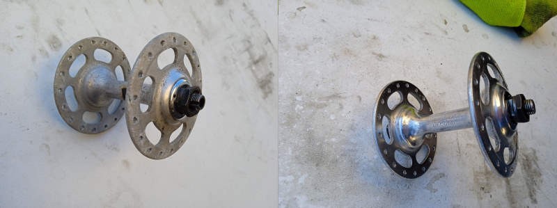

    Tout d'abord les roues ! On ne fait pas dans la finesse. Deux kilos tout rond la roue arrière, 1550grs la roue arrière.
    Comme les jantes sont bonnes je vais les conserver, je vais juste mettre des chambres à air légère et j'ai un jeu de GP5000 qui peut encore rouler un peu, le temps de trouver de GP Classic à tringle souple !
    Voilà une idée du moyeu Avant / Après !

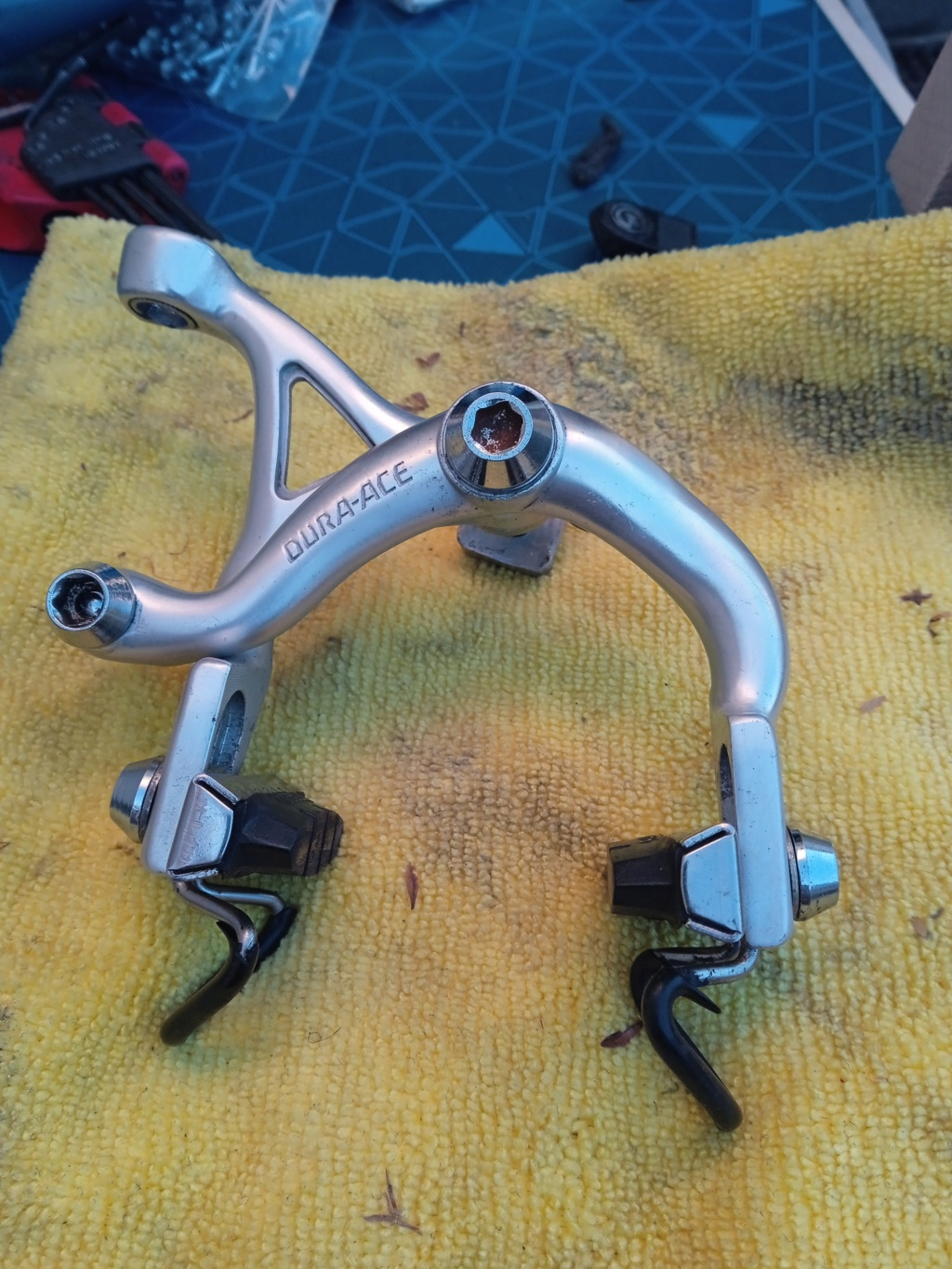

    Les freins
    Ils sont vraiment très beau et avec 161 grs je vais les garder.
    Si quelqu'un a une idée pour enlever la corrosion à l’intérieur de la vis, je suis preneur !

    Salut, jolie biclou et projet.... j'adore la couleur, pour ta vis rouillée à l'intérieur, une morceau de câble de frein ou de dérailleur que tu effiloches sur un côté, le tout monté sur une visseuse, et le tour est joué sans forcer!!! de mémoire une astuce de Fred de Vintage Bike Factory.

    olmo30 a écrit:Salut, jolie biclou et projet.... j'adore la couleur, pour ta vis rouillée à l'intérieur, une morceau de câble de frein ou de dérailleur que tu effiloches sur un côté, le tout monté sur une visseuse, et le tour est joué sans forcer!!! de mémoire une astuce de Fred de Vintage Bike Factory.
    Excellent çà ! MErci.
