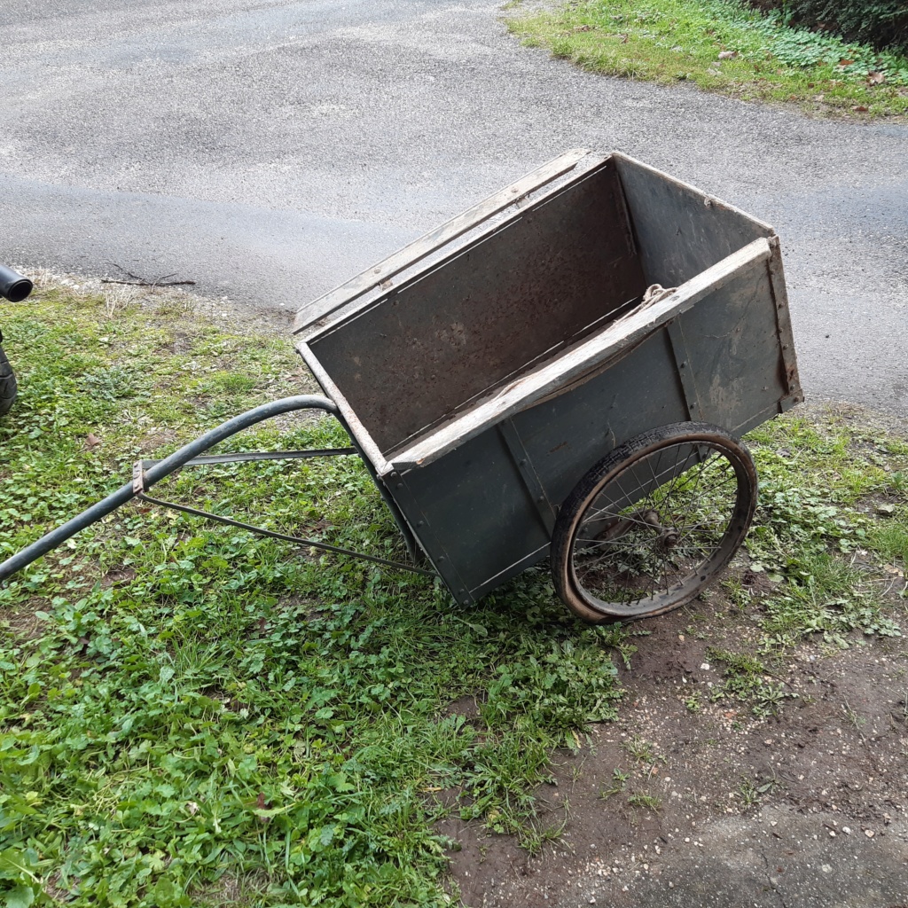

    J'ai rentré une remorque que je pense être une FAC (licence Michelin).
    Remorque Michelin 20221228
    Points positif, elle presque complète (manque la plaque), les roues sont en bon état, il y a l'attache remorque spécifique.

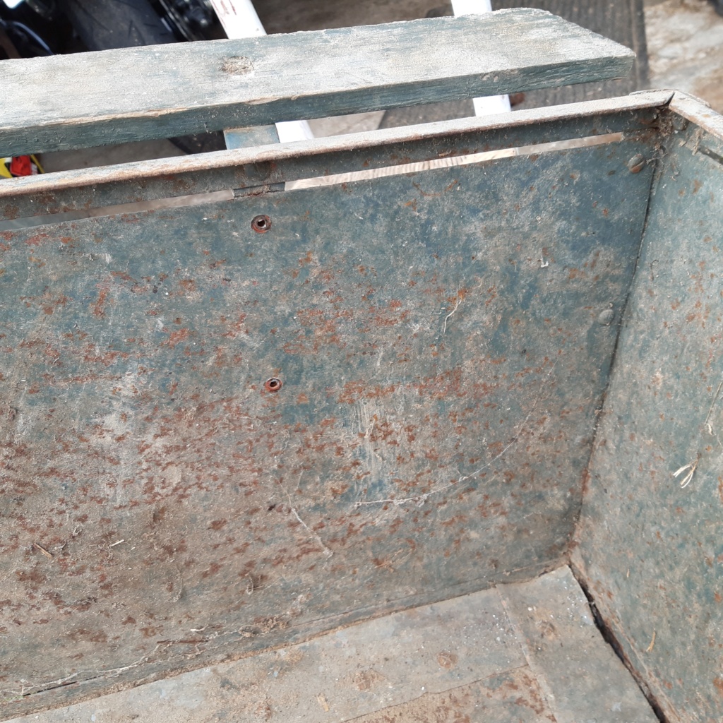

    Remorque Michelin 20221229
    Le fond et les bords ont été bricolés avec des tôles en ferraille et de multiples renforts en zinc.
    Remorque Michelin D-210
    La visserie étant pourrie, j'y vais à la perceuse et au burin.
    Remorque Michelin D-110
    La plaque des deux côtés pèse un âne mort, 1140 g !
    Remorque Michelin Poid-110
    Et que dire du fond ? 4850 g !!!
    Cela fait déjà 7250 g.
    Remorque Michelin 20230210
    Je vais être bon pour changer quelques cornières, heureusement, tout est boulonné.
    IL me reste la plaque côté timon à démonter, je vais dépasser les 8 kg de ferraille.
