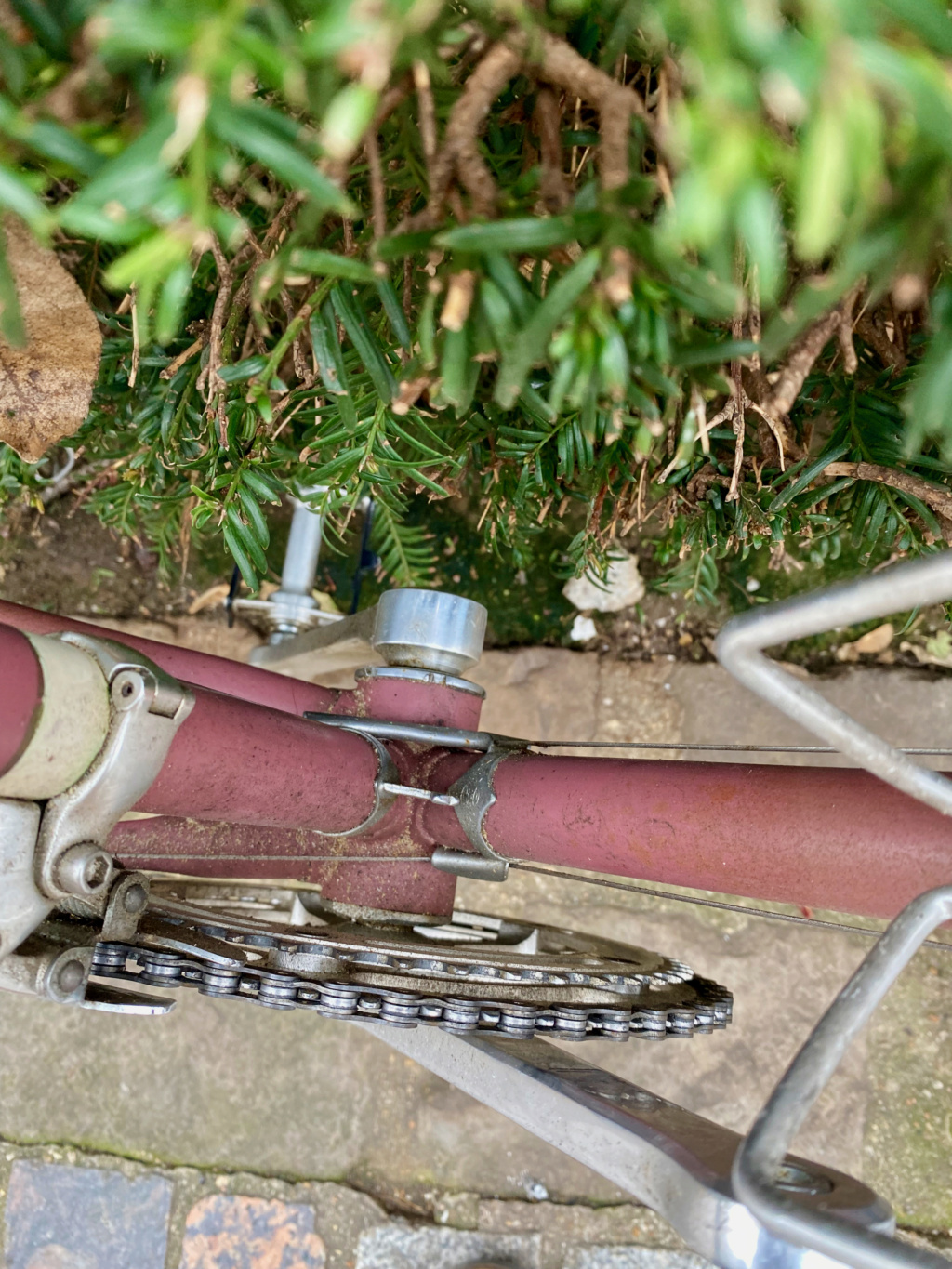

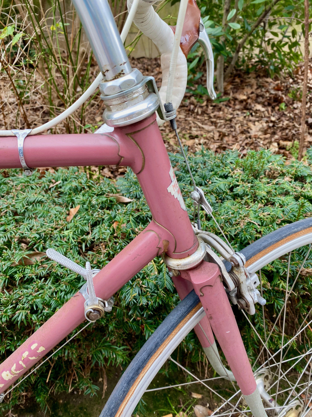

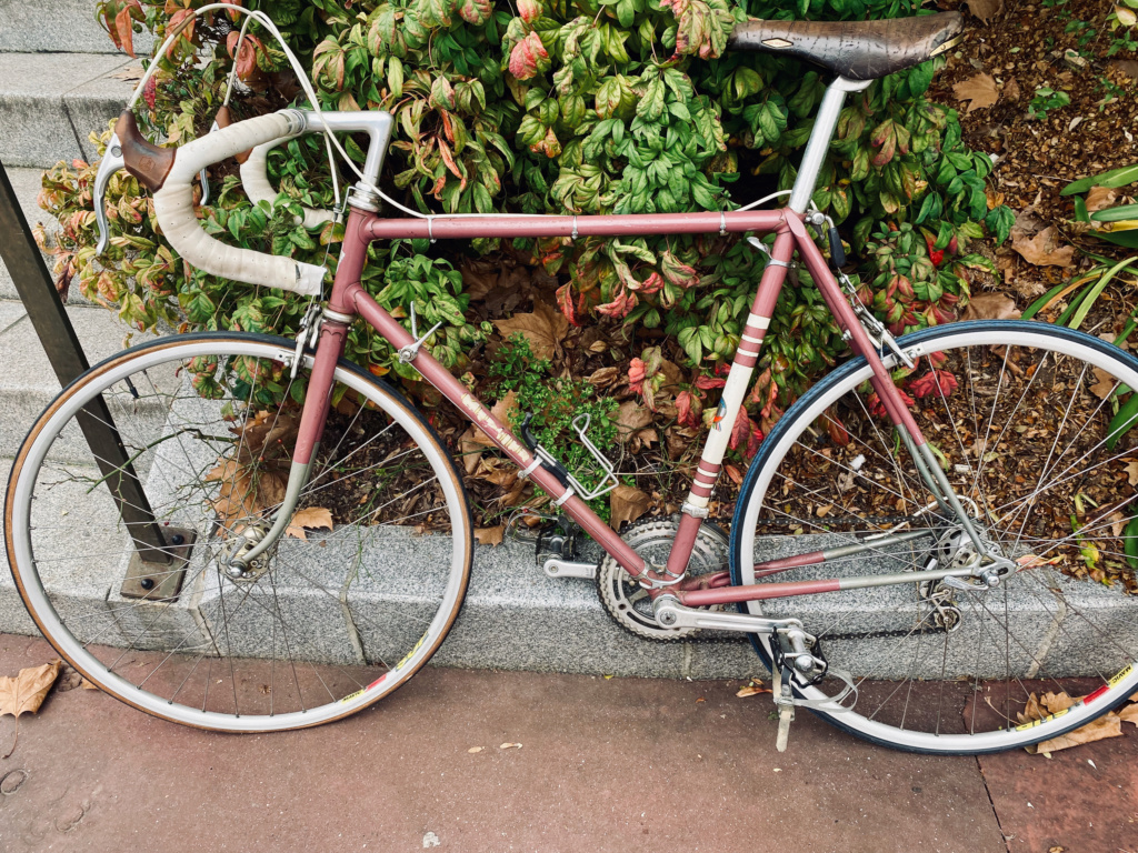

    j'ai mis la main récemment sur un vélo Mercier. Désolé pour la pauvre qualité des photos, elles datent du jour de la récupération du vélo, vélo qui est stocké sur place avant d'être rapatrié chez moi prochainement. Donc d'autres photos à suivre...
    Equipement:
    - Boitier de pédalier et jeu de direction Campagnolo
    - Derailleurs avant et arrière Campagnolo Record
    - selle Sans Marco
    - Shifter, pédalier campagnolo Nuevo record
    - Pédale Campagnolo SL
    - Cockpit Cinelli
    - leviers de frein Campagnolo Gran Sport
    - Etriers  Mafac
    - Roues Mavic/Campagnolo
    - pates Campagnolo
    Sur la base de cette équipement je le date entre 1960-65 mais je ne suis pas un expert.. Certains ici pourront peut être me confirmer la période? Le seul numéro de série présent est sur le badge à l'avant: 106697
    En partant de l'idée que je suis dans la bonne période je pense le remonter en Campagnolo Nuevo record pour la distribution. Conserver les étriers mafac et les compléter avec les leviers Mafac qui vont bien..
    Mercier 1965 Img_2213
    Mercier 1965 Img_2214
    Mercier 1965 Img_2215
    Mercier 1965 Img_2217
    Mercier 1965 Img_2218
    Mercier 1965 Img_2216
    Mercier 1965 69712210
    Mercier 1965 Img_2219
    Mercier 1965 Img_2220

    Remplacer la distri pour du moins récent cela sera judicieux. Dans cet esprit les Mafac, le serrage de tube de selle et les jantes sont anachroniques à mon goût. Beau vélo qui mérite qu'on le chouchoute. suuper!

    il n'est pas si vieux , bien au contraire !
    c'est un contemporain lol! 1970-75 et vu son équipement , il est très bien tel quel ! suuper!

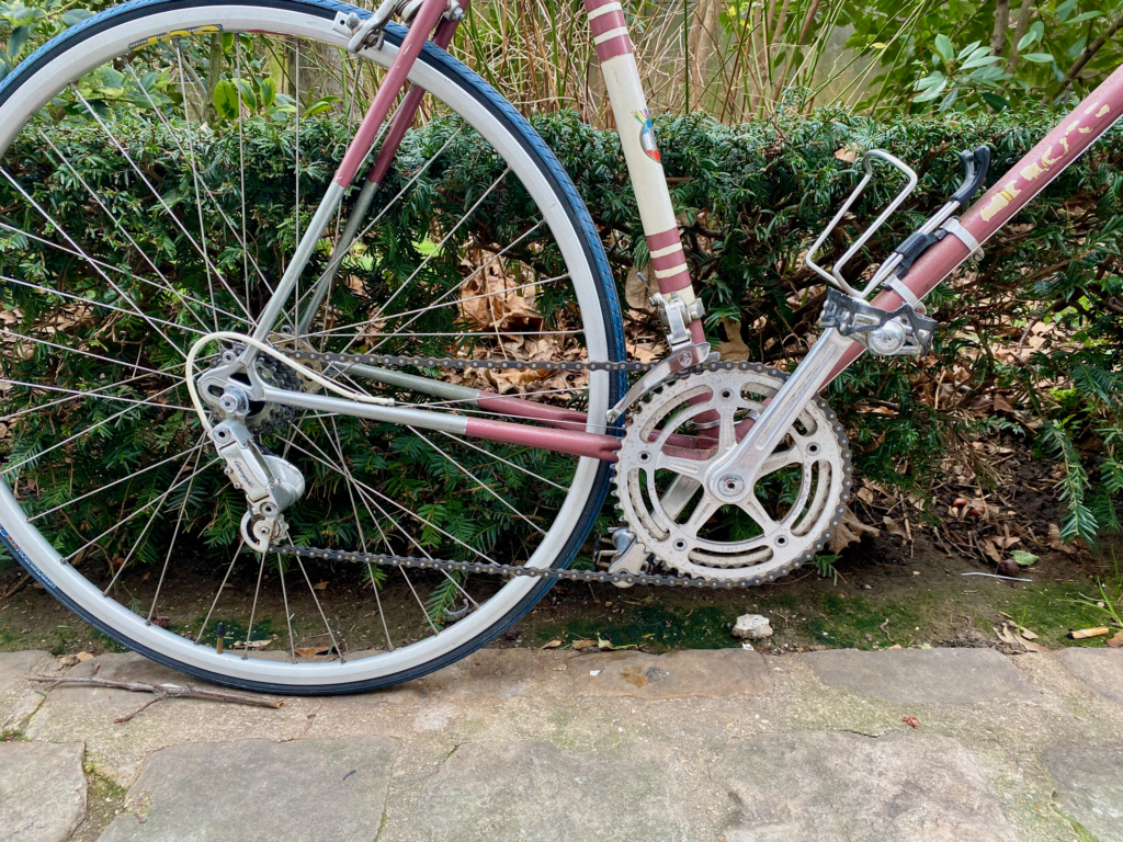

    es tu sûr de ton dérailleur AR , il me semble bcp trop récent pour être un Record des 70's ou même des 80's ... non ?

    Le dérailleur arrière est un c record des années 80. Bien trop récent puisque produit après la fermeture de Mercier.

    Au vu des finitions et des angles du cadre je dirais fin des années 60, début des années 70 et modernisé une première fois fin des années 70. Une remise en état fin des années 80 correspondrait au serrage de selle, tige de selle, selle dérailleur arrière. Jantes et pneus mi 90

    Le CADRE s'est période 60 ,sur la plaque Mercier ( colonne de direction ) il doit y avoir un Numéro de série  dans le rectangle rouge ,celui ci défini l'année

    Potence et cintre ainsi que leviers de freins semblent contemporains, début années 80.

    Dérailleur AR et AV -> campa C-Record 2ieme génération années 90
