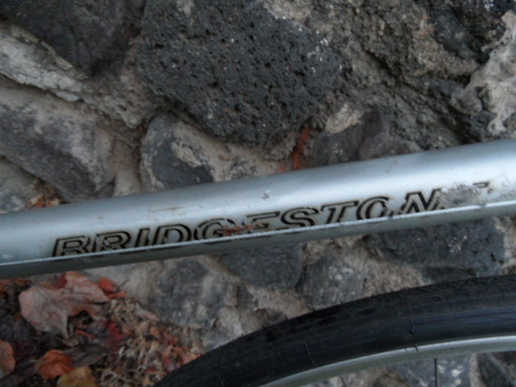

    hello
    ça faisait lontemps que je cherchais un velo made in japan, c'est desormais chose faite, j'avais mis quelques photos dans les trouvailles du jour il y a quelques temps, je l'ai mis dans les demis courses car je pense que c'est ce qu'il est.
    Je n'ai pas trouvé de trace de vélos similaire sur les quelques catalogues japonais glaner sur le net, j'ai trouver des velos trés ressemblant ici :
    bridgestone light alloy made in japan 50926610
    je pense donc que ce velo est un modéle d'importation amaricain du milieux des années 70, les seuls infos valable que j'ai trouvées sont sur le fameux site de Sheldon Brown. il y en a deux chez les tontons également, strictement identique au miens.
    https://www.sheldonbrown.com/bridgestone/
    voici les photos du miens :

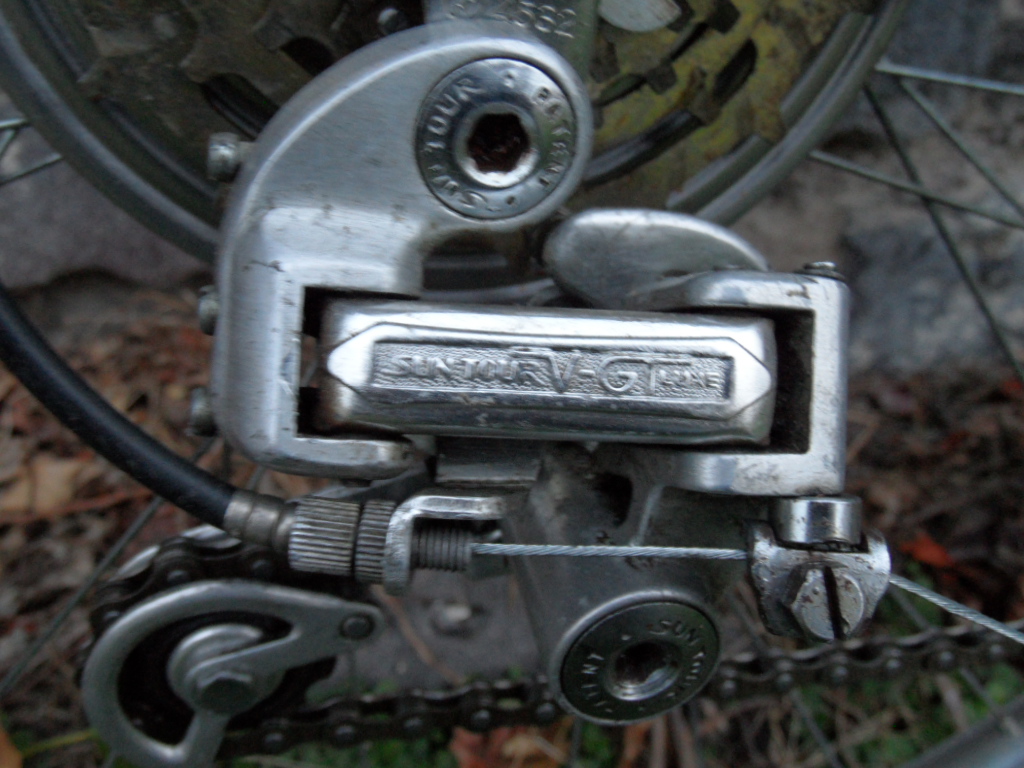

    le cadre est un mix alu acier (2 tubes sont en alu seulement...), les composants sont plutot de bonne qualité, suntour v-gt pour les derailleurs ,dia compe à tirage centrale pour les freins, roue alu sur moyeux sunshine en 27 (je connaissais pas cette taille) pedalier bridgestone qui ressemble à du sugino et cette étrange roue libre qui plus elle monte moins il y a de dents ... le plus gros pignon correspond à du 34... on à l'impression qu'il n'y a qu'une dent sur 3 sur ce gros machin, mais par contre ça fonctionne parfaitement et avec grande fluidité.
    le tout pèse 13 kg (pas trés light alloy tout ça...) mais il est trés agrèable à rouler .
    Pas beaucoup de boulot sur ce velo ,graissage ,cable et gaine, petit nettoyage, deux pneu neuf et leur chambres à air (facilement dispo sur le net au final) , une guidoline et un petit devoilage des roues.
