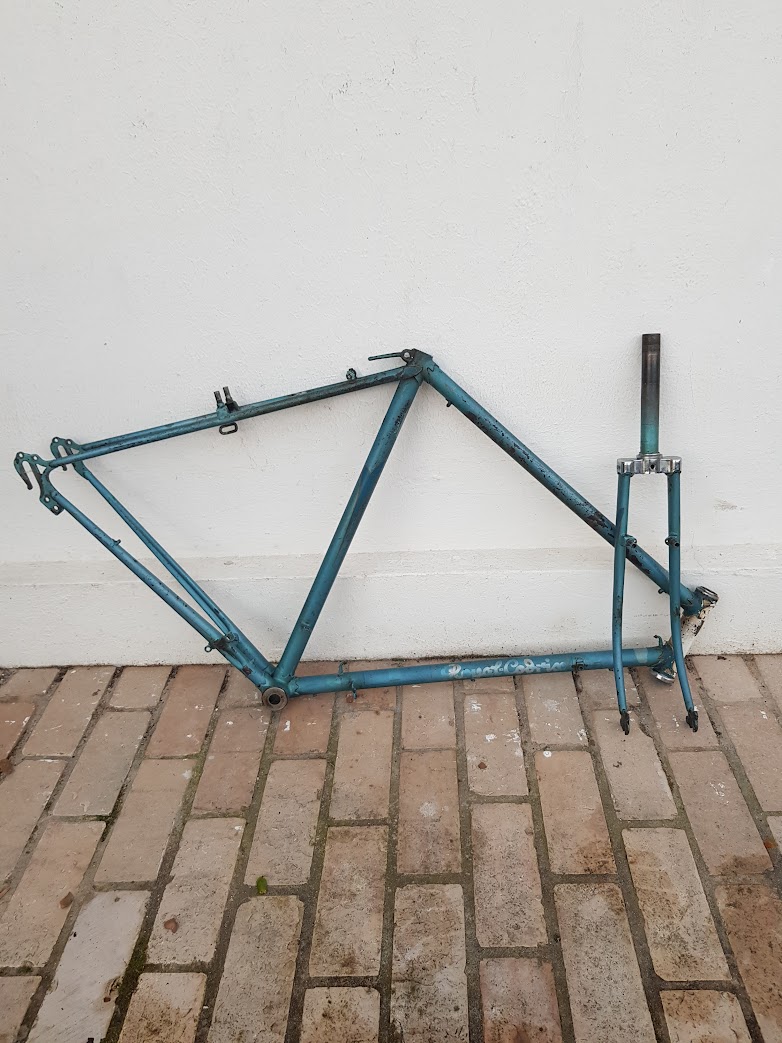

    Bon, le Royal Codrix s'est laissé démonter sans aucune difficultés. Même les clavettes ont été sympa. Le boitier de pédalier était encore plein de vieille graisse.
    J'ai commencé le nettoyage du cadre qui est quand même très attaqué de partout. D'abord à l'éponge et produit vaisselle puis au WD40 sur laine d'acier 000 pour tenter d'enlever les marques de colles laissées par les multiples colliers de chatterton sur le tube diagonal, la base et hauban gauche.
    Ça été assez délicat pour à la fois enlever cette colle sans attaquer le lettrage blanc ni les filets et les décorations peintes. Puis j'ai appliqué la méthode Prior, tout en douceur avec un dernier lustrage au coton de carrossier. Mais le lettrage blanc s'est quand même légèrement estompé.
    avant :

    chapeau! joli boulot tu vas pouvoir faire du curling avec ce bras musclé.

    Joli il a l air d'être bien revenu.. quelle finition ensuite tu le vernis ensuite ?

    Bonjour Byclou, oui, là où la peinture est encore présente, c'est bien revenu, mais elle est très attaquée de partout quand même. Après, je ne sais pas trop, je pensais le rustoler au chiffon et astiquer les pièces pendant le séchage du cadre. J'ai aussi envie de repeindre le blanc de la douille de direction parce qu'il est vraiment moche, mais je ne voudrais pas que ça fasse trop neuf par rapport au reste du cadre qui restera comme ça.

    Attention au rustol par expérience je constate qu'il a tendance jaunir avec le temps même en fines couche et donne selon les couleurs du vélo un aspect sale que personnellement je n' aime pas trop
    Et pour le blanc de la douille je suis d accord avec toi ça risque de juré avec le reste

    Oui, tu as raison, un vernis donnera une finition plus jolie... et vu l'état du cadre, faut pas le détériorer davantage
