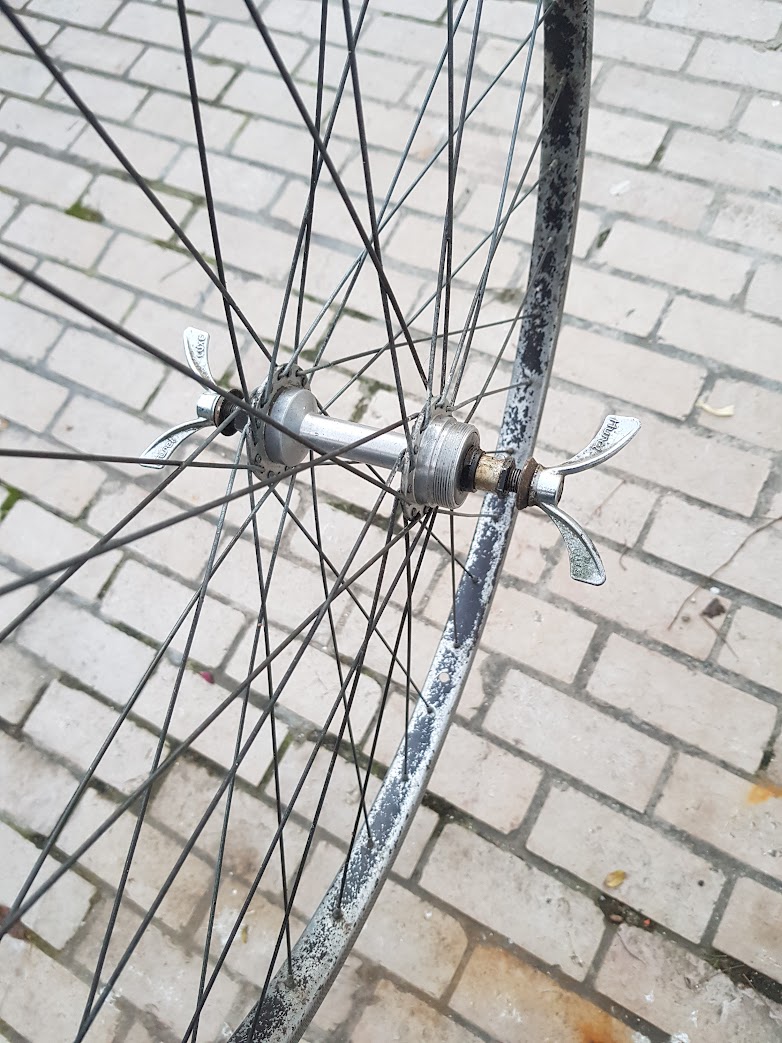

    Cet aprèm', chantier roues... mon sport préféré lol!
    Moyeux Atom d'origine, araignée Atomisée d'origine aussi :
    ROYAL CODRIX - années 50's - Page 4 20230355

    Les chromes des roues (des Rigida sur moyeux Atom) sont bien piqués. J'ai appliqué la méthode Piotr pour tenter de leur refaire une beauté puis je les ai rustolées afin de stabiliser la rouille.
    ROYAL CODRIX - années 50's - Page 4 20230359
    Par contre, elles sont parfaites : par un 1/4 de mm de voile ou de saut et elles tournent rond sans aucun bruit et ne s'arrêtent que très longtemps après les avoir lancées. Remarquable. Je vais quand même nettoyer et graisser les roulements parce que je veux une partie cycle nickel mais honnêtement, c'est presque inutile.
    Seule la roue AR m'a quand même donné du fil à retordre car son pneu était cuit et collé des deux côtés à la jante. J'ai du gratter, gratter longtemps pour enlever tout ce caoutchouc soudé à l'intérieur des deux côtés de la jante.
    Demain, je les graisse et les chausse de beaux pneus neufs brique.

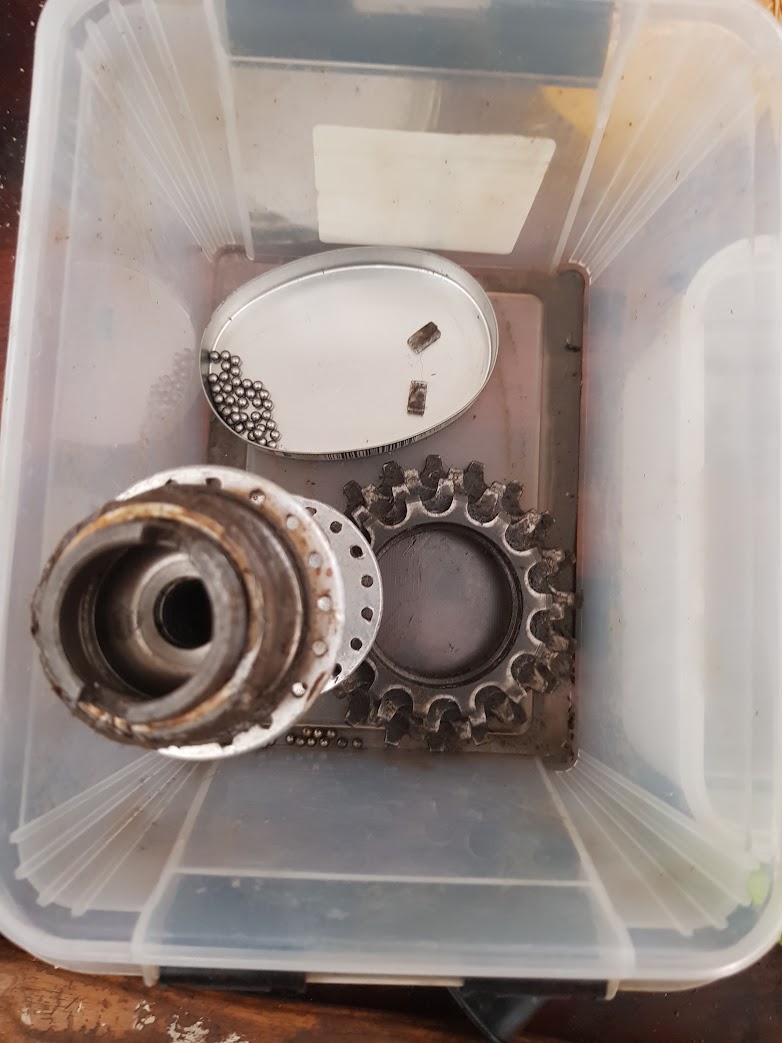

    Puis révision complète de la roue libre
    ROYAL CODRIX - années 50's - Page 4 20230372
    Elle m'a donné un peu de fil à retordre mais ça a fini par aller.
    J'ai changé deux patins.
    Voilà, tout est prêt, il ne reste plus qu'à attendre quelques jours que le vernis soit bien sec pour tout remonter... Je n'aurais plus qu'à poser le ruban de cintre que je n'ai pas encore reçu;
