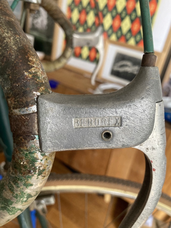

    Selle : Idéale Type 80 record
    Leviers de freins : beborex
    Machoires de freins : Jyp Sport (pas d'origine ?)

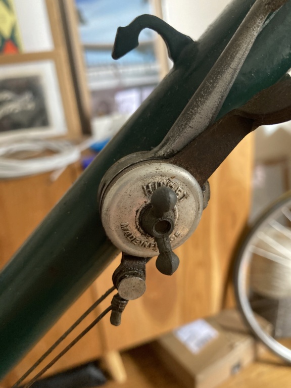

    Leviers de dérailleur : Huret Double avec attache sur le cadre

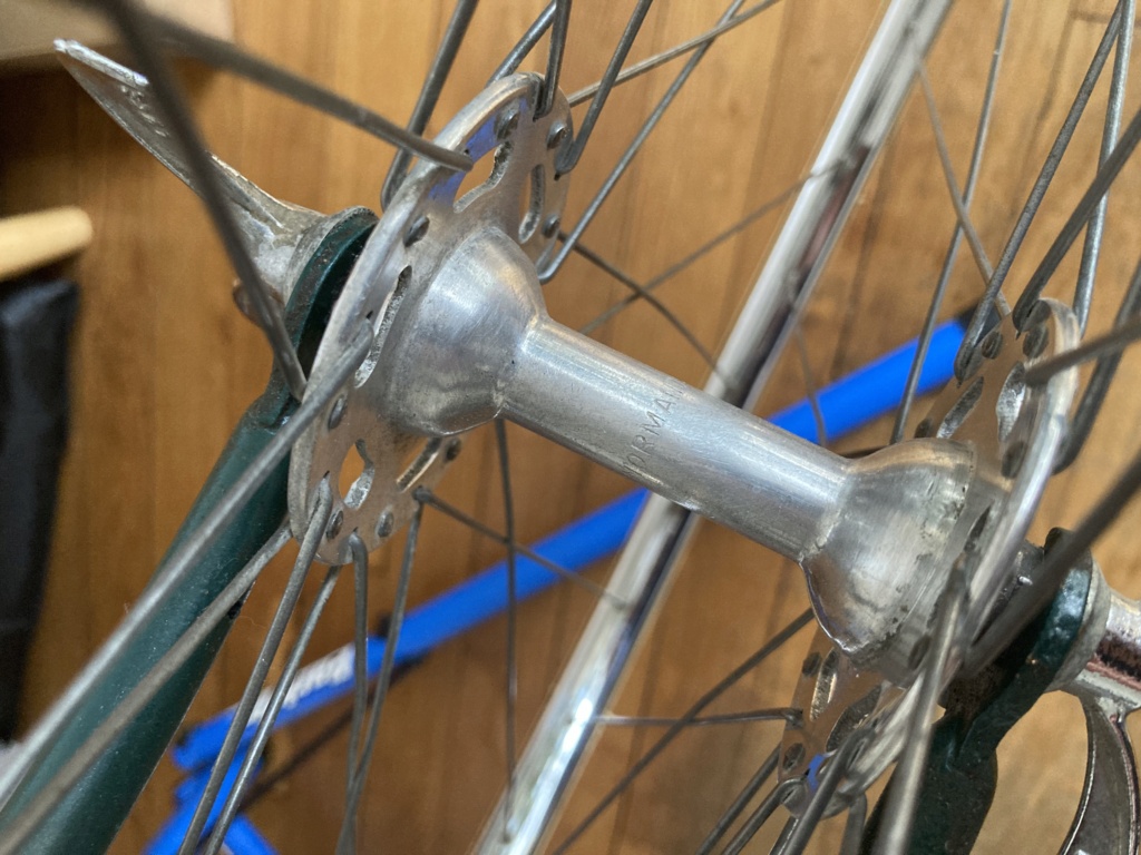

    Roue avant :
    Moyeux  Normandy / Papillons : Huret Luxe Jante Samir  Saminox (losange 70)
    Vélo Mystère (pas glacé) 1946-1956 ?  23-03-31
    Vélo Mystère (pas glacé) 1946-1956 ?  23-03-30
    Roue Arriere :
    Moyeux : Atom Jante Rigida superchromix Papillons inconus.

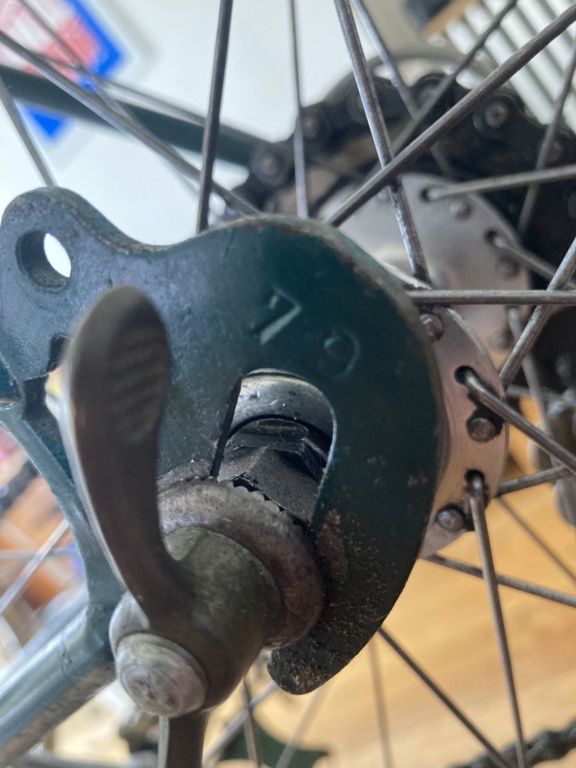

    Autres détails : la position du freins arriere (vissé par le dessus) ainsi que la présence de passage de cable en sous face du tube diagonal me fait penser que c'est un vélo plutot route / randonneur avec garde boue et dynamo (passage du cable) La plaque est absente et c'est bien dommage.
    La patte arriere laisse apparaitre un numéro unique et plutot curieux : 79.

    Salut KLM, super vélo, belle couleur, es tu sûr que tes jantes soient en acier? les moyeux Normandy et Atom semblent être en alu.

    A priori La jante AV est une samir Saminox, pour moi c'est de l'acier inoxydable ?
    La roue arriere est une rigida superchromix (je ne connais pas mais le chrome c'est sur de l'acier normalement non ?)
    Vu le poids des roues je n'ai pas trop de doute quand meme...
    Mais oui les moyeux sont en alu

    En effet des jantes acier, oui si tu peux gagner du poids de cette manière ça ne gâchera pas l'aspect du vélo.

    Oui, tu as récupéré un très beau vélo ! Je pense qu'effectivement, les filets blancs attestent de l'authenticité de la peinture.
    Et cette manette Huret à double commande, on voit pas ça tous les jours

    padetraka a écrit:Oui, tu as récupéré un très beau vélo ! Je pense qu'effectivement, les filets blancs attestent de l'authenticité de la peinture.
    effectivement j'ai un peu de mal à trouver des informations sur cet ensemble de levier double vitesse... je le date fin 40 début 50 mais sans plus de convictions. il est bien visible dans certains documents de chez disraeli docs

    Ce modèle de manette double allait avec un dérailleur arrière à réglage de tension de chaine: la petite manette pour le ressort, la grande pour le changement de vitesse...
    Ce genre de chose, sorti en 1946:
    https://www.velobase.com/ViewComponent.aspx?ID=E60FFA18-7EF1-4FDC-B5C1-018CFD931BD4&Enum=108&AbsPos=7

    OliSav29 a écrit:Ce modèle de manette double allait avec un dérailleur arrière à réglage de tension de chaine: la petite manette pour le ressort, la grande pour le changement de vitesse...
    Un peu plus tard, il y a eu ce modèle:
    https://www.velobase.com/ViewComponent.aspx?ID=1493E6D0-EF73-4F67-9258-8632A62C8A64&Enum=108&AbsPos=16

    de ce que j'ai compris, sur le vélo c'est la "manette jumelée" comme l'apellait Huret apparait à la fin des années 40, comme en témoigne ce document de 1949. (trouvé sur la bay virtuelle "Notice technique dérailleur "Tour de France " HURET 1950 Réf 295")
    Vélo Mystère (pas glacé) 1946-1956 ?  Huret_10
    Vélo Mystère (pas glacé) 1946-1956 ?  Huret_11
    ici le dérailleur c'est bien le modèle "tour de france" sur mon vélo, la petite manette sert aux vitesse, la grosse aux plateaux si j'ai bien compris.
    Il me semble tout  meme que c'est assez peu commun, ça n'a pas du marcher...

    C'est vraiment curieux, je découvre cet usage pour 2 dérailleurs, plus tardif je pense que le premier cas que je citais.
    Huret a peut-être voulu "réemployer" une référence existante....

    KLM, j'ai des étriers beborex en 700 en aluminium.
    Les beborex étaient montés en 1ère monte sur les peugeot, terrot.
    Ton vélo est bien de 1949/50.
    C'est un 1/2 course ou randonneur en 700.

    Pour faire voir aux membres du forum, voici à quoi ressemble des étriers et poignées de freins BEBOREX
    Vélo Mystère (pas glacé) 1946-1956 ?  20230355
    Vélo Mystère (pas glacé) 1946-1956 ?  20230353
    Vélo Mystère (pas glacé) 1946-1956 ?  20230354
