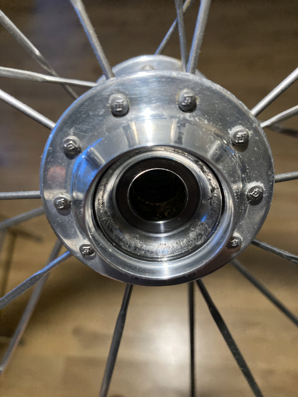

    Voici mon problème, le roulement de ma roue arrière Campagnolo Vento (année 1995) présente un problème d'usure (sur un vélo que je viens d'acheter)
    Lors du démontage et nettoyage du moyeu arrière, j'ai passé un coup de paille de fer avec du Belgum. Néanmoins au remontage (avec un serrage fin, et de la graisse héhéhé! ) ça vibrait gloups
    Cuvette marquée Campagnolo (roulement cuvette cône) 62875d11
    Cuvette marquée Campagnolo (roulement cuvette cône) Img_2419
    Cuvette marquée Campagnolo (roulement cuvette cône) Img_2418
    La cuvette est marquée, le cône lui ne l'est pas. Les billes sont nickels également.
    J'ai cherché, la référence chez Campagnolo est FH-RE005. Rien sur internet...J'ai deux paires de Vento, elles ont le même soucis. Négligence du propriétaire précédent c'est dommage.

    Bonjour. Il y a ce produit : https://hollandbikeshop.com/fr-fr/campagnolo/campagnolo-hub-part/campagnolo-fh-re005-cup-l-for-ergopower-black-775693/
    Chez eux cela correspond à ta référence.

    j'vais trouvé cette pièce, mais je me demandais s'il fallait un outil spécial pour la changer (ou en chauffant) Question

    Bonsoir. Ca doit etre monté serré, donc sans doute chauffer le moyeu au seche cheveux ou decapeur thermique (avec parcimonie) puis repousser la cuvette HS avec une tige en acier en passant par le coté interieur du moyeu. Je vois pas d'autre moyen. Pour mettre en place la nouvelle cuvette, tu la passes au congel 15mm et tu l'inseres en douceur avec un maillet ou a la presse si tu peux acceder a ce genre de machine. Je sais, ce n'est pas simple pour un debutant, moi je commencerais par retirer la cuvette HS et aviserais de la suite. Bon courage et surtout prends ton temps pour cette operation.

    En guise de presse tu peux utiliser un serre joint si tu en as un. Mets ton serre joint en appui sur la nouvelle cuvete en la protegeant avec une douille (de clee) du meme diametre. Tu proteges l'autre cote du moyeu avec une petite calle en contre plaqué, histore de ne rien marquer. Ca evite de l'abimer. Et tu verifie qu'elle ne s'incere pas de travers pendant le serrage. Ca devrait le faire.

    Parfait merci des informations
    Je connais la technique du chaud / froid en effet, l'ayant pratiqué pour les roulements de Solex héhéhé!
    Je voulais confirmation que c'était monté en "force" avant de me lancer. Vous allez me dire après tout j'ai rien à perdre
    J'attends la potence à ma taille et je termine le montage du vélo Very Happy
