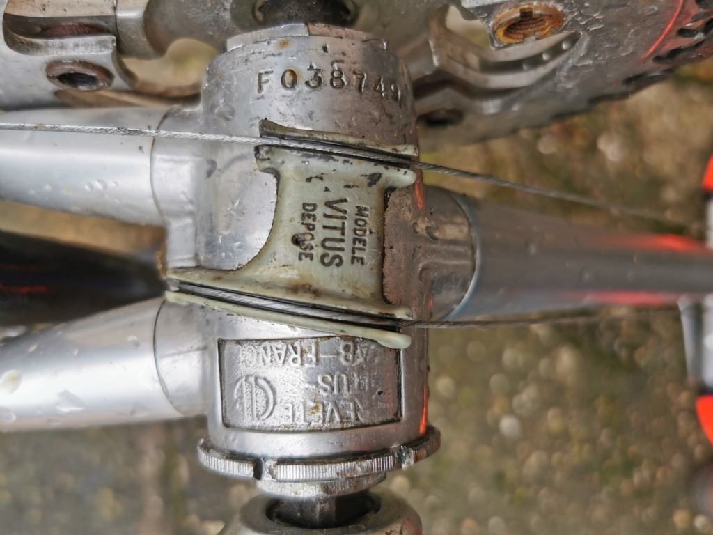

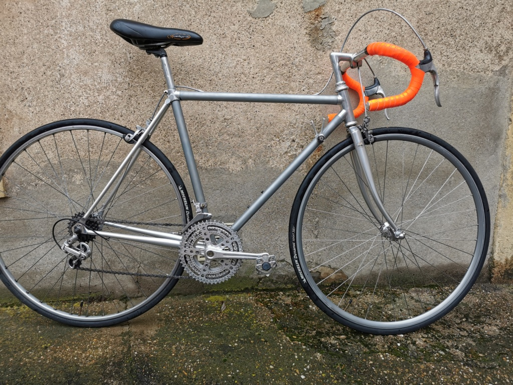

    J'ai trouvé ce matin un Vitus 979 Duralinox dans un triste état.
    un Vitus 979 un peu bancale Img_2025
    La plaque sous le cadre n'indique pas le model:
    un Vitus 979 un peu bancale Img_2024

    Je ne parle pas des roues du cintre...
    Bref je ne sais pas troc par ou commencer ? Surtout qu'il n'y a aucun marquage sur le cadre !
    Si vous avez des idées pour faire un montage propre et Francais , Je suis preneur

    Bonjour, effectivement l'équipement est disparate. Il me semble que le serrage de la tige de selle par un vis indique un cadre de la 1ère génération de vitus 979.
    Pour l'équipement en tout français il faudrait des dérailleurs simplex slj de la bonne période mais puisque tu as déjà le dérailleur arrière shimano 600, compléter le groupe marche aussi. Shimano 600 c'est une valeur sure. Les freins sont des CLB professionnel, très légers mais pas très puissants. Ces leviers MAFAC sont plus vieux que le cadre je pense.

    Oui la première génération est sortie en 1979. Les shifters ce n'est pas tellement un problème : ils ne sont pas indéxés, il n'y a donc pas de problème de compatibilité. Il te faut des shifters pour plot brasés et non a collier mais certains sur collier peuvent être adaptés. Il faut voir si tu veux faire un montage français ou japonais.
