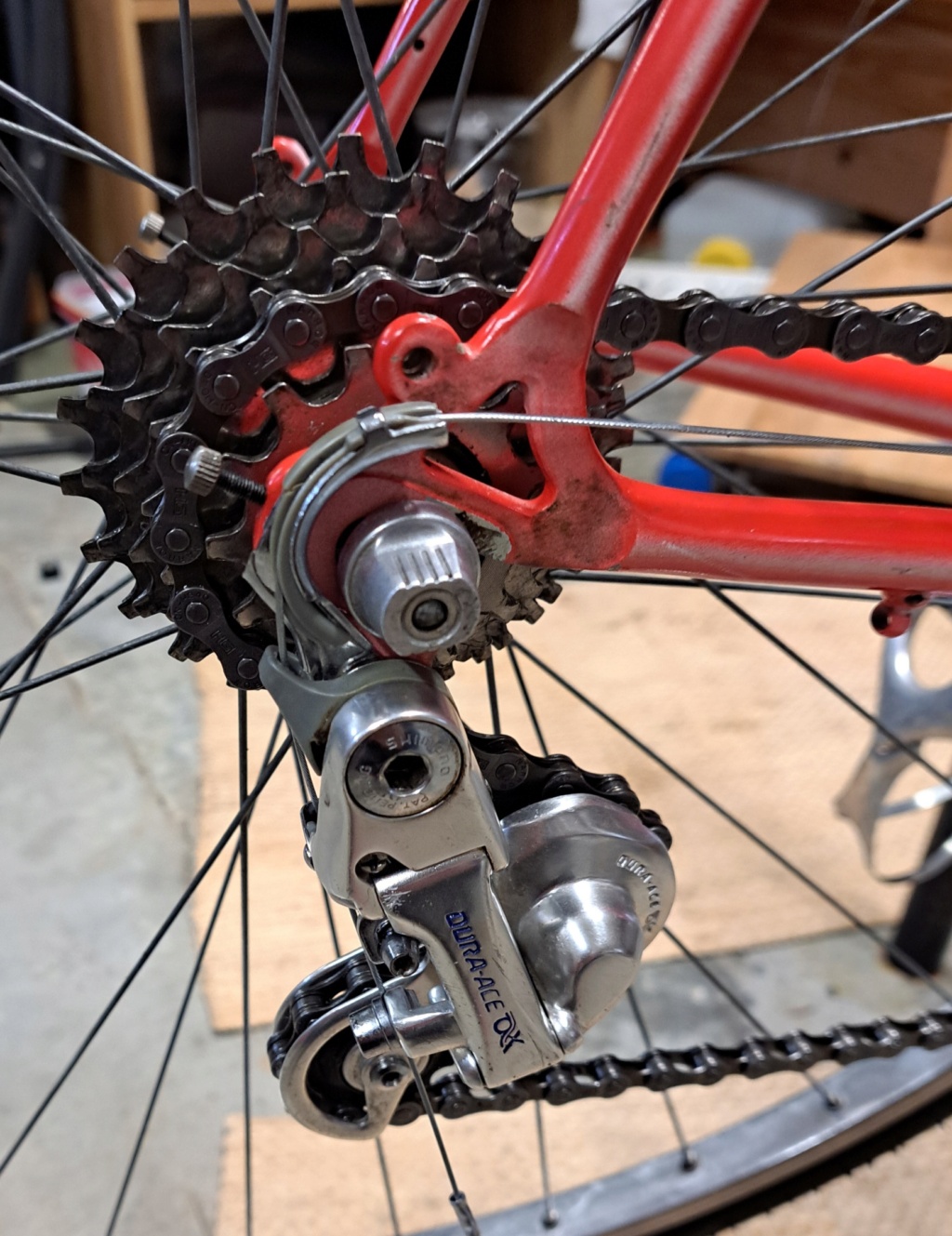

    Bonjour à tous , je m'occupe d'un Bertin acquis sur Grenoble il y a un an et je suis en train de l'équiper avec du Shimano Dura Ace  ax ou 600 ax.
    Tout c'est plutôt bien passé même si j'ai mis un moment à comprendre comment faire passer le câble du dérailleur arrière au-dessus de la base (et non en dessous).

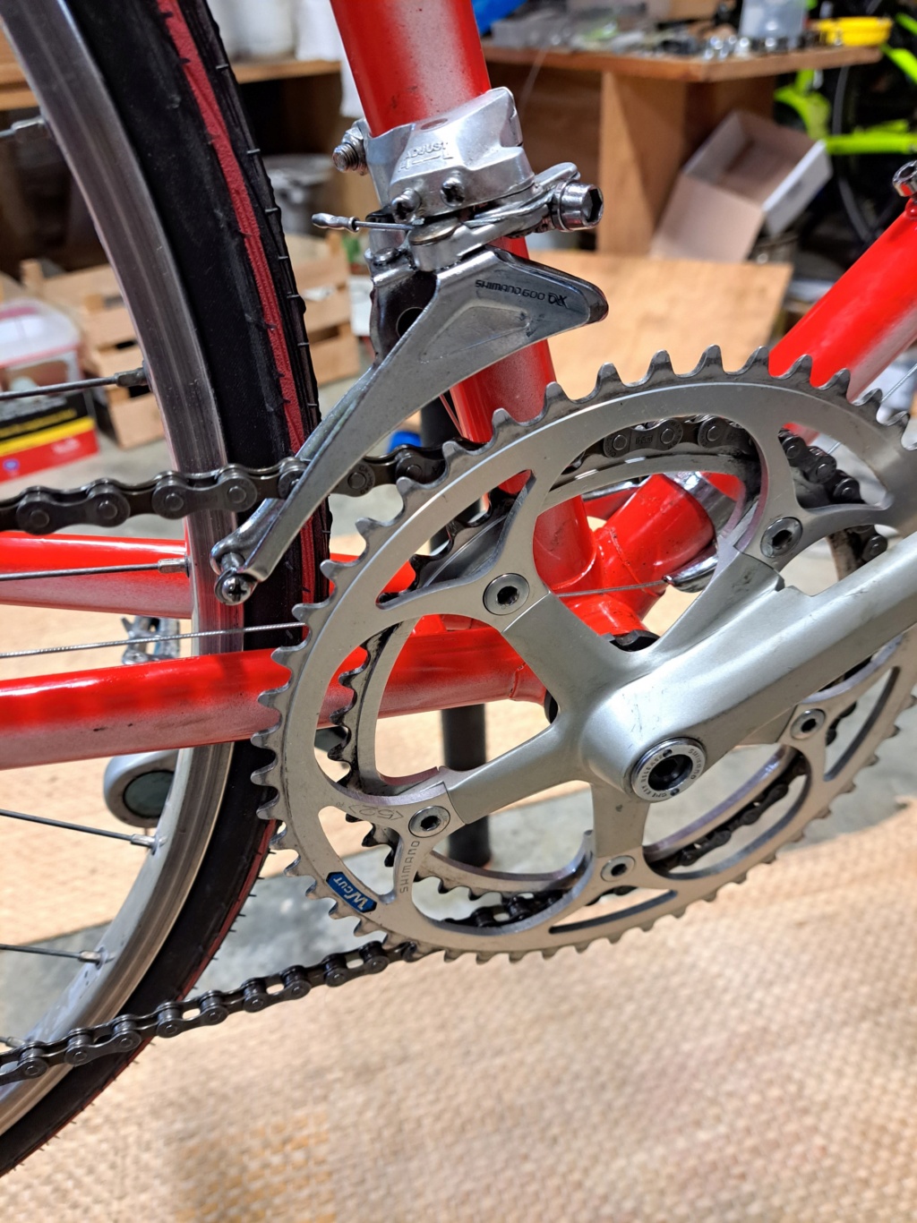

    PS: le dérailleur avant me paraît un peu haut.
    ne devrait-il pas n'y avoir que quelques millimètres entre le haut des dents du grand plateau et le bas de la platine extérieure ?

    Effectivement,, dérailleur avant à régler.
