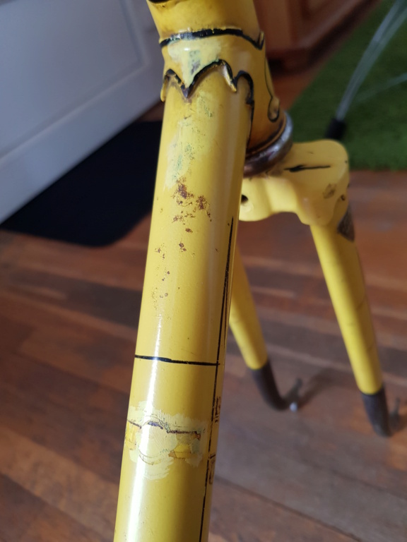

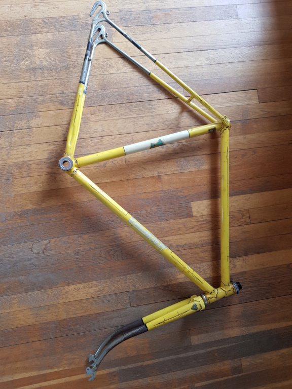

    Un nouveau venu à la maison. Un cadre Louison Bobet en tous tubes 531,enfin c'est ce que racontent les étiquettes. Une production Mercier à coup sûr !
    Louison Bobet Reynolds 531 16794710
    Raccords Nervex
    Louison Bobet Reynolds 531 16794711
    Plaque de cadre typique Mercier
    Louison Bobet Reynolds 531 16794712
    Des chromes abîmés
    Louison Bobet Reynolds 531 16794713
    Des "retouches " de peinture
    Louison Bobet Reynolds 531 16794714
    Mais
    Louison Bobet Reynolds 531 16794715
    La double butée caractéristique du dérailleur arrière Spécial Louison Bobet , aussi courant qu'un cercueil à deux places !
    Les filetages sont en très bon état, le tube de selle non ovalisé et il présente un seul poc sur le hauban gauche à hauteur du pontet.
    À la pesée cadre en 51,5 x52,5 axe/axe avec cuvette fixe, cuvette supérieure et inférieure de jdd et billes !  ( bien collées à la graisse)  : 1775 g.
    Fourche avec son cône :  631g. Ça me paraît pas mal !
    Différences avec d'autres cadres vus sur le net les butées de freins et le renvoi des doubles câbles de dérailleur arrière sur collier et non brasés. Cela m'a été confirmé par le vendeur , professionnel, qui a racheté le vélo complet pour le vendre en pièces 😢

    Je reprends le chantier. J' ai les étriers Mafac Dural Forgé, les manivelles 49d "Déposé", les plateaux Ta et le jeu de pédalier Stronglight qui va bien.
    Mais je galère toujours sur le dérailleur arrière. La butée de gaine double fait penser à un système Huret spécial Louison Bobet mais le cadre ne dispose pas de la double roulette sur la boite de pédalier. Et aucune butée de gaine de frein n'est brasée contrairement aux vélos datés de 1955.

    Louison Bobet Reynolds 531 16948810
    Début du remontage. La cuvette fixe a résisté à l'outil Var équipé d'une rallonge d'un mètre. Donc elle est restée en place.
    Jeu de direction et pédalier Stronglight compétition. Pédalier 49d déposé avec plateaux Ta. Cintre et potence Philippe professionnel première série. Étrier Mafac dural forgé. Les leviers ne sont là que pour le remontage. Il faudra que je trouve les bons.
    Comme trouver un dérailleur Louison Bobet est impossible je suis passé à la configuration 1956 avec dérailleurs Campa Gran Sport.
    Ça suffira pour aujourd'hui. De toute façon je suis bloqué. Il me manque le dérailleur avant et les manettes.
    Pour les roues j'ai des CRP contemporaines ou des moyeux Normandie trous ronds à remonter. Si je veux être cohérent il faut que je trouve des moyeux Campa Gran sport petite flasque.
