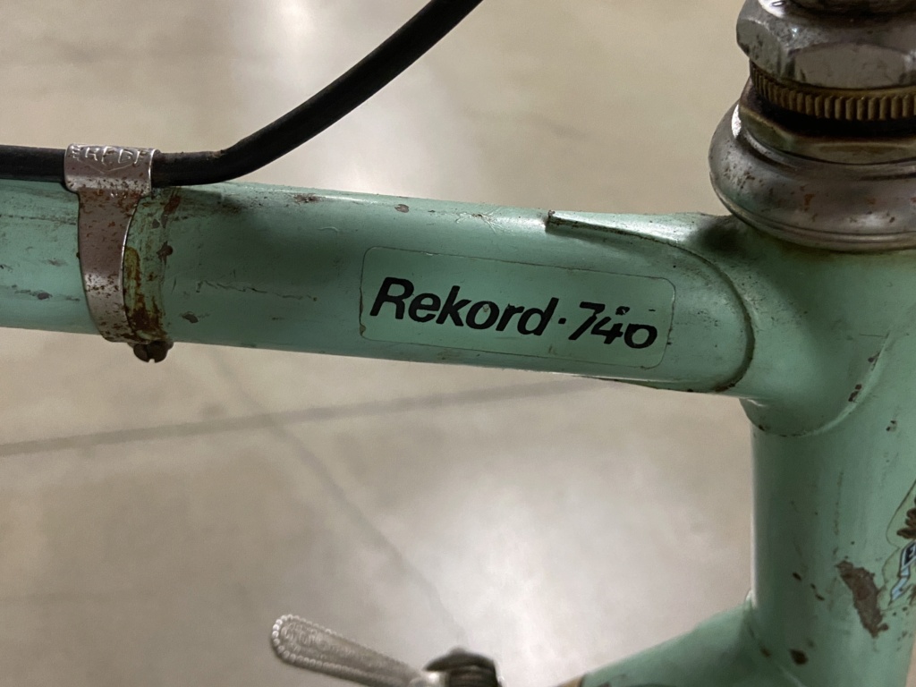

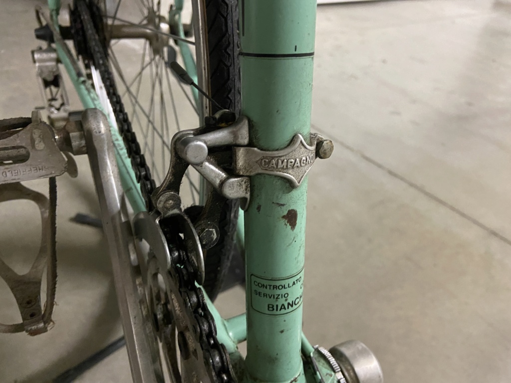

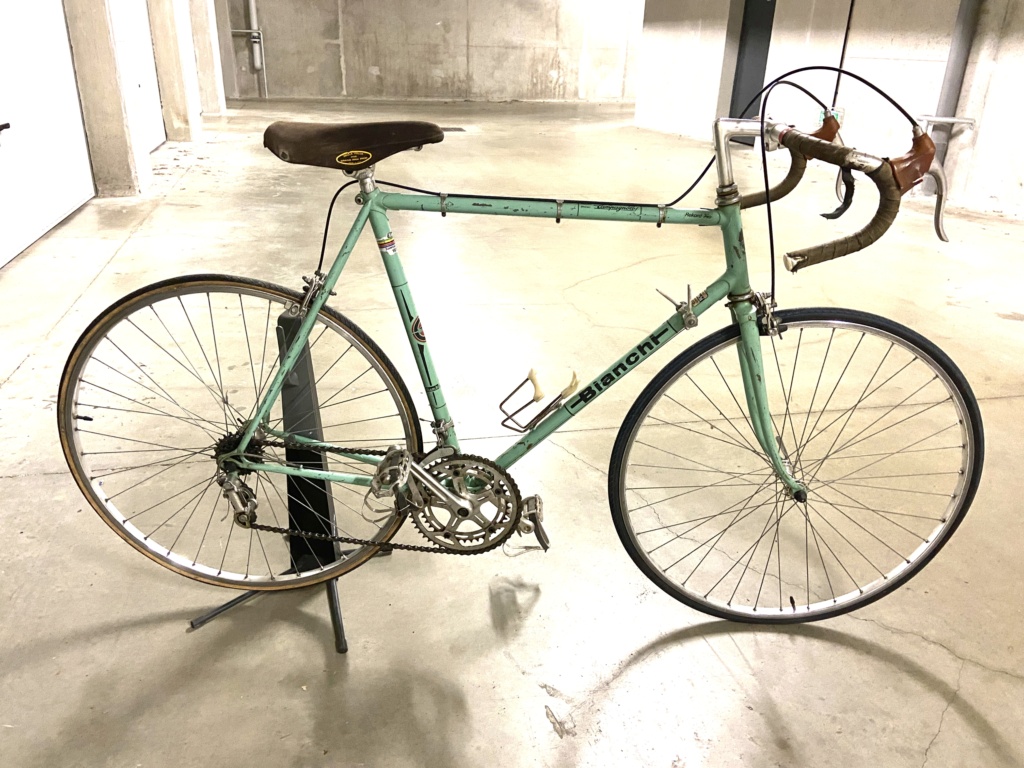

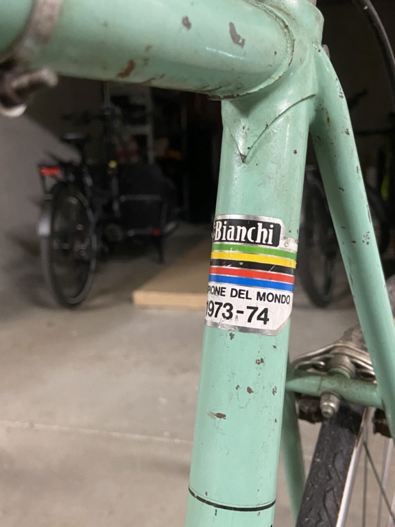

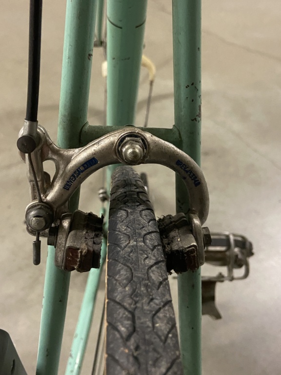

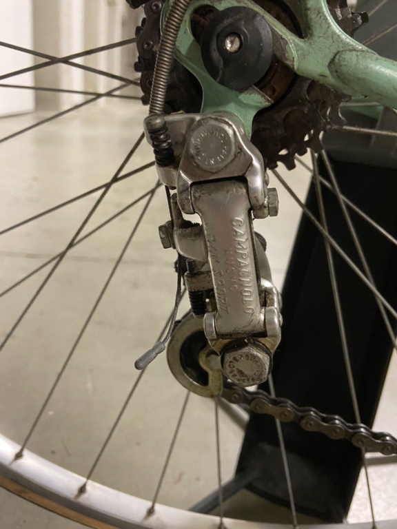

    j'ai acquis récemment un Bianchi Rekord 746 (enfin je crois, la dénomination étant partiellement effacée), il a l'air d'avoir un peu de vécu, la peinture étant pas mal amochée je trouve. Je me demande si tout est bien d'origine également (gros doute pour les roues et un peu le pédalier). Qu'en pensez-vous?
    J'ai également le sentiment que le cadre nécessite d'être repeint totalement...
    Quelques photos:
    Bianchi Rekord 746 Img_2112
    Bianchi Rekord 746 Img_2110
    Bianchi Rekord 746 Img_2111
    Bianchi Rekord 746 Img_2114
    Bianchi Rekord 746 Img_2113
    Bianchi Rekord 746 Img_2115
    Bianchi Rekord 746 Img_2116
    Bianchi Rekord 746 Img_2117
    Bianchi Rekord 746 Img_2118
    Bianchi Rekord 746 Img_2120
    Bianchi Rekord 746 Img_2121
    Bianchi Rekord 746 Img_2119

    Bon il ne déclenche pas les passions ce vélo, cependant pour ma part le le trouve très beau et je le laisserai dans l'état sans le repeindre
    après démontage et nettoyage du cadre et des autres pièces.
    Il a plus de cachet dans cette configuration qu'après avoir été repeint et puis trouver la bonne teinte pour les Bianchi n'est pas évident.
    Je suis adepte de la philosophie de Frong qui considère que les griffures etc. font partie du vécu du vélo et par ailleurs quant la peinture
    est plus présente que la rouille je ne repeint pas le vélo, par contre si la rouille est trop présente on passe par la case peinture.
    La technique de la laine d'acier Triple zéro + WD40 donne de très bons résultats pour le cadre notamment.
    Je suis adepte de cette technique, puis je passe un coup de polish  pour enlever le côté huileux et en final j'utilise une cire automobile pour redonner du brillant.
    Bonne rénovation.

    Bianchi est un constructeur généraliste. Ce vélo est l'entrée de gamme course au même titre qu'un Peugeot 103 ou Motobecane 1020/ 2040 plus courants et plus ancrés chez nous. Les roues sont plus récentes d'une bonne quinzaine d'années.

    Ton vélo est semblable au mien ,je possède le 745 de 76 ,juste monté en Valentino alors que le 746 avait du record (sauf erreur )
    https://www.velovintageagogo.com/t112-bianchi-1976?highlight=Bianchi
    Messages : 4795
    Points : 4986
    Bianchi Rekord 746 Empty Re: Bianchi Rekord 746
    Message  Stef18 Mer 3 Mai - 16:58
    Ce Bianchi 746 semble correspondre à sa fiche technique et à son positionnement. Un cadre en tubes "allégés " sans nom donc acier hi ten vraisemblablement, des dérailleurs nuovo Gran sport ou Valentino selon les années, des freins universal et un pédalier à étoile rapportée que l'on trouve aussi chez Maino, Legnano ou même griffé Ofmega. Les deux marques pré citées proposaient des vélos équivalents en terme de cadre et d'équipements. Pour un équipement en Nuovo Record il fallait taper dans le cadre en cro mo .

    il est de quelle année le tiens ? il y a un numéro en haute de la colonne de direction
