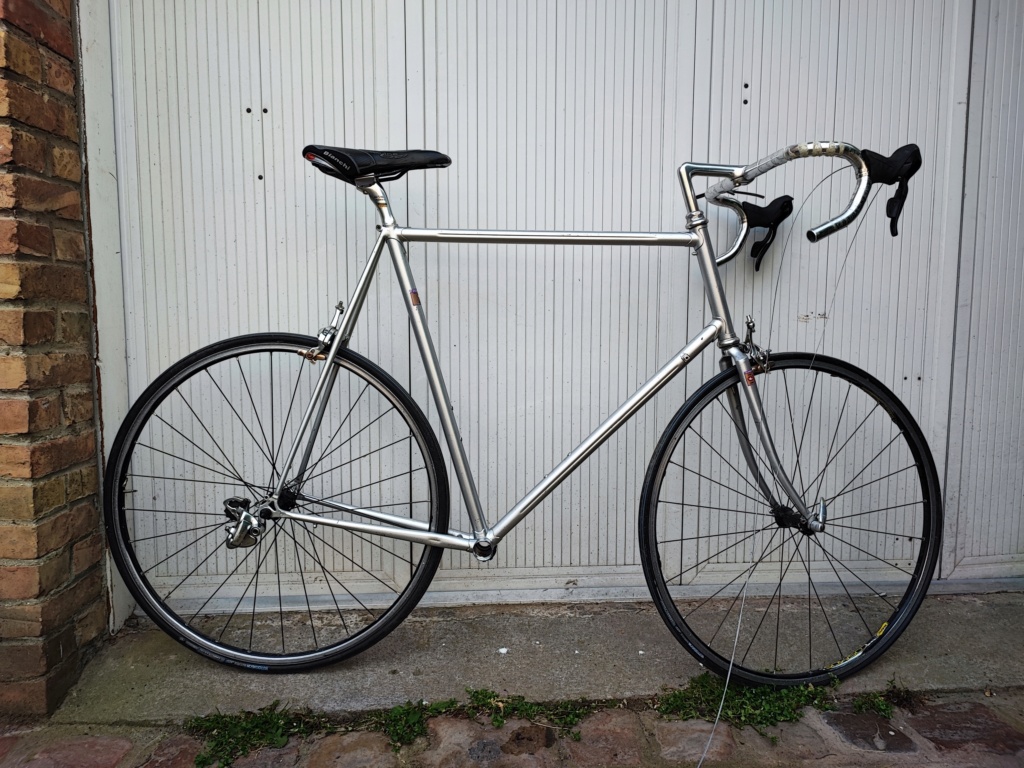

    Message  tractopelle Mer 24 Mai - 21:22
    "Nouvelles" roues pour celui-ci.
    Un argenté pour aller vite 16849410
    Les jantes sont des Mavic Reflex, c'est peut-être pour ça qu'on voit du bleu, alors qu'elles ne sont pas bleues... C'est une drôle d'anodisation qui fait penser à un chrome noir.
    Elles lui vont nettement mieux que les précédentes, qui finiront chez quelqu'un d'autre.
