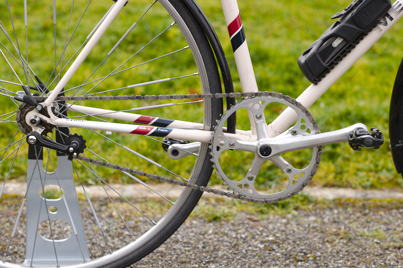

    MERAL Femme single speed 1986 M1007012
    Ah oui la taille : c'est un cadre de 52. Bref parfait pour ma mère qui fait 1m60 mais moi avec presque 20cm de plus il a fallu être inventif. A la base je l'avais fait pour une étudiante danseuse mais quand j'ai vu ou il allait être stocké je l'ai adapté pour moi et j'ai modifié mon VTT en vélo urbain pour la fille.
    Ce qui m'a causé pas mal de soucis c'est la tension de chaîne :
    - pas assez => je déraille
    - trop, comme rien n'est jamais rond parfaitement, quand on tourne les pédales il y a des points  ou c'est hyper tendu (trop) et à l'opposé d'autre ou ce n'est pas assez. J'ai même tordu des axes de roue arrière.
    Avec le tendeur ça compense tout et on ne déraille plus.

    Le tendeur passe bien en single speed mais pas du tout en pignon fixe !
    Le cadre n'est pas trop mou en danseuse ?
