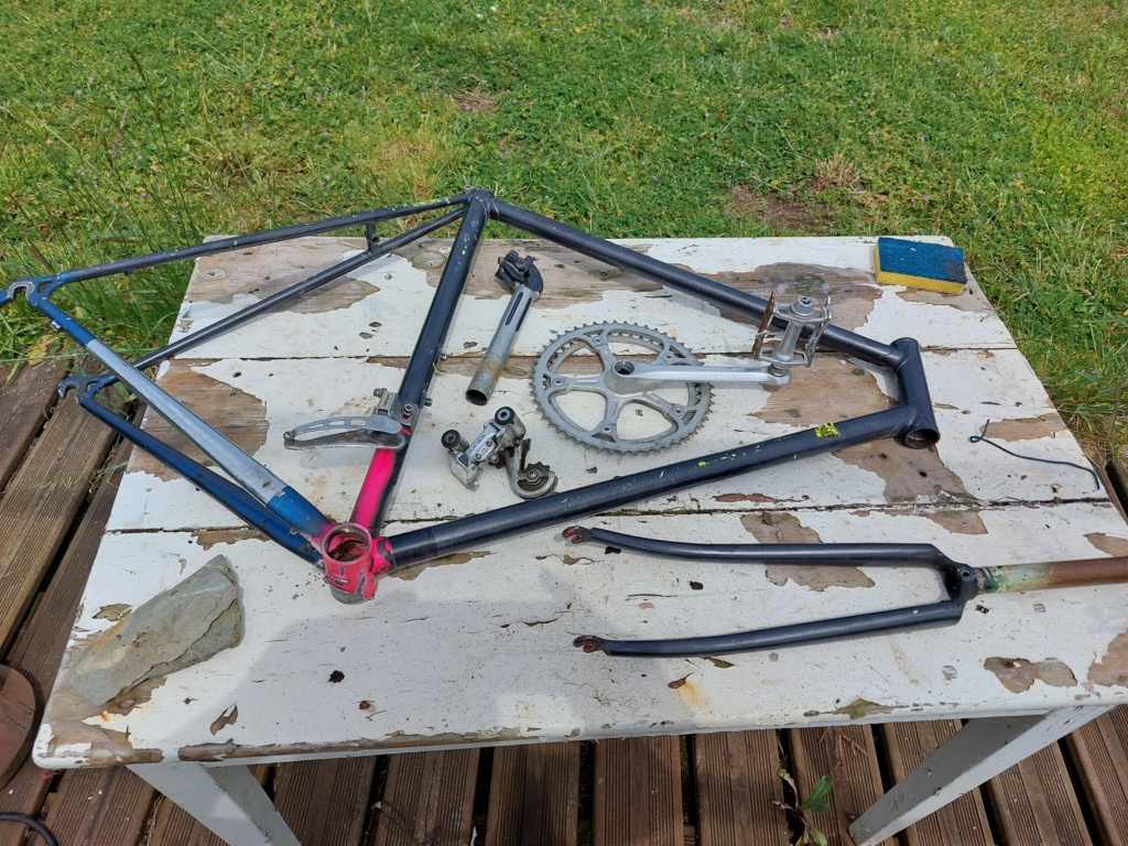

    Cadre inconnu. recherche la marque de ce cadre.
    Particularité, très léger (plus qu'un Montello de taille équivalente colombus SLX)
    Seule inscription, "IO" ou "10" dessous l'axe de pédalier, derrière les 2 passages de câbles.
    De très belles finitions, chromé dessous la chaine.
    Aucun support pour garde boue ou autre (un vrai course  Very Happy  )
    Le passe câble pour le dérailleur avant, par dessous, puis dans un petit anneau.
    Anneau de support pour numéro de compétition ?
    La fourche semble d'origine (peinture bleue présente, la première des trois couches de peinture !!! )
    Le câble de frein arrière passe dans la barre, sur la gauche du cadre. c'est ce qui le différencie d'un Gitane Professionnel (1985-1986). le câble passant dans le cadre mais entrant sur le dessus.
    Matériel qui semble d'origine
    Dérailleur Simplex SJ A222 1984 - 1985, vissé sur le cadre.
    Dérailleur Sachs Huret New Success 1985 - ?
    Pédalier Stronglight
    Axe de pédalier Stronglight (completement H.S.).
    Mesure des tubes :
    Horizontal : diamètre 26,2 mm
    Verticaux : diamètres 28,3... 28,2 mm
    Tube de selle : 26,2 mm
    J'ai récupérer ce cadre sur Nantes, en général, nous sommes une région de Gitane et Peugeot.
    Le vélo était un assemblage de tout âge.
    Jante AR Mavic 195, Jante Avant Wolbert, cache Campagnolo plat sur pédalier stronglight, roulement axe de fourche Dura Ace HP-7400, selle San Marco Rolls, Freins Shimano SORA...

    Mince, derrière la pédale, sur la première photo, cet anneau, ressemble aux support pour un numéro pendant des courses.

    C'est un cadre professionnel ça, celui d'un courreur.
    Fin 80 début 90.
    Gitane , impossible à savoir.
    A cette époque ça se ressemblait tout.

    J'arrive à la même conclusion !  je cherche depuis plusieurs jours, a chaque fois un détail change ou manque. et la partie guide du dérailleur avant ne correspond a rien pour l'instant.

    On doit être toute fin des années 80. Ces fixations spécifiques de dérailleur avant ont disparu dans les années 90 avec la mort de Simplex/Spidel. Le perçage pour la gaine est plus toute fin années 80. De même pour les pattes arrières verticales. Idem pour les deux percages de porte bidons. Ça sent l'artisanal. Avec les couleurs flashy en dessous je dirais 88/92.

    Certains aspects me font penser à du Peugeot racing team (raccords à l'avant, quelques restes de peinture d'origine) mais d'autres non.
    Ça reste un beau cadre qui mérite d'être remis en état!

    J'étais partis sur cette piste grâce au couleurs, mais oui, seulement la moitié correspond.
    ce gitane 1990's lui ressemble aussi, mais les raccords de cadre sont différents, moins travaillés.
    https://velobase.com/Velos/ViewModel.aspx?ID=4C687EF7-EAB2-4C1B-8406-F79200E0B07D&Enum=201&AbsPos=11&SearchID=dc13d8d1-6eb3-4213-84f0-44cbfcb4be48&PgOffset=0
    La conclusion semble être un cadre sur mesure. Je vais le mettre de côté, je pense le décapé et lui mettre au moins une couche d'apprêt en même temps que mon autre cadre. Ensuite stockage et réflexion si remontage ou si je m'en séparerai.

    La boîte de pédalier est en 1,37x24 ou en 36x24 ?

    C'était un Stronglight 35x100.
    idem que celui-ci, axe acier, roulement, coté aluminium identique avec 1 bague chacun.

    Donc on remonte dans le temps. Au plus tard mi 80. Ça sent de plus en plus le cadre d'artisan.

    commencer décapage du cadre, les couleurs d'origines et une inscription sont apparues : "Brochard" !
    Claude Brochard ??

    Non non Claude Brochard. Il était à l'Aiguillon sur mer. Un bon cadreur qui a cessé son activité lors de l'arrivée de l'alu. Son fils qui faisait les peinture bosse maintenant chez Cyfac.

    Oui en cherchant, il ne semble pas qu'il apposait son nom sur les cadres.
    Bon, ben la peinture ne cloque pas, très bonne peinture, je vais devoir poncer gloups

    En cherchant sur internet tu vas peut-être trouver des cadres Contreau ou Pascal Breton/ Veloland. Il cadrait pour eux en sous-traitance. Je sais qu'il a aussi fait au moins un cadre pour Marc Seynaeve ,le dernier pro indépendant
