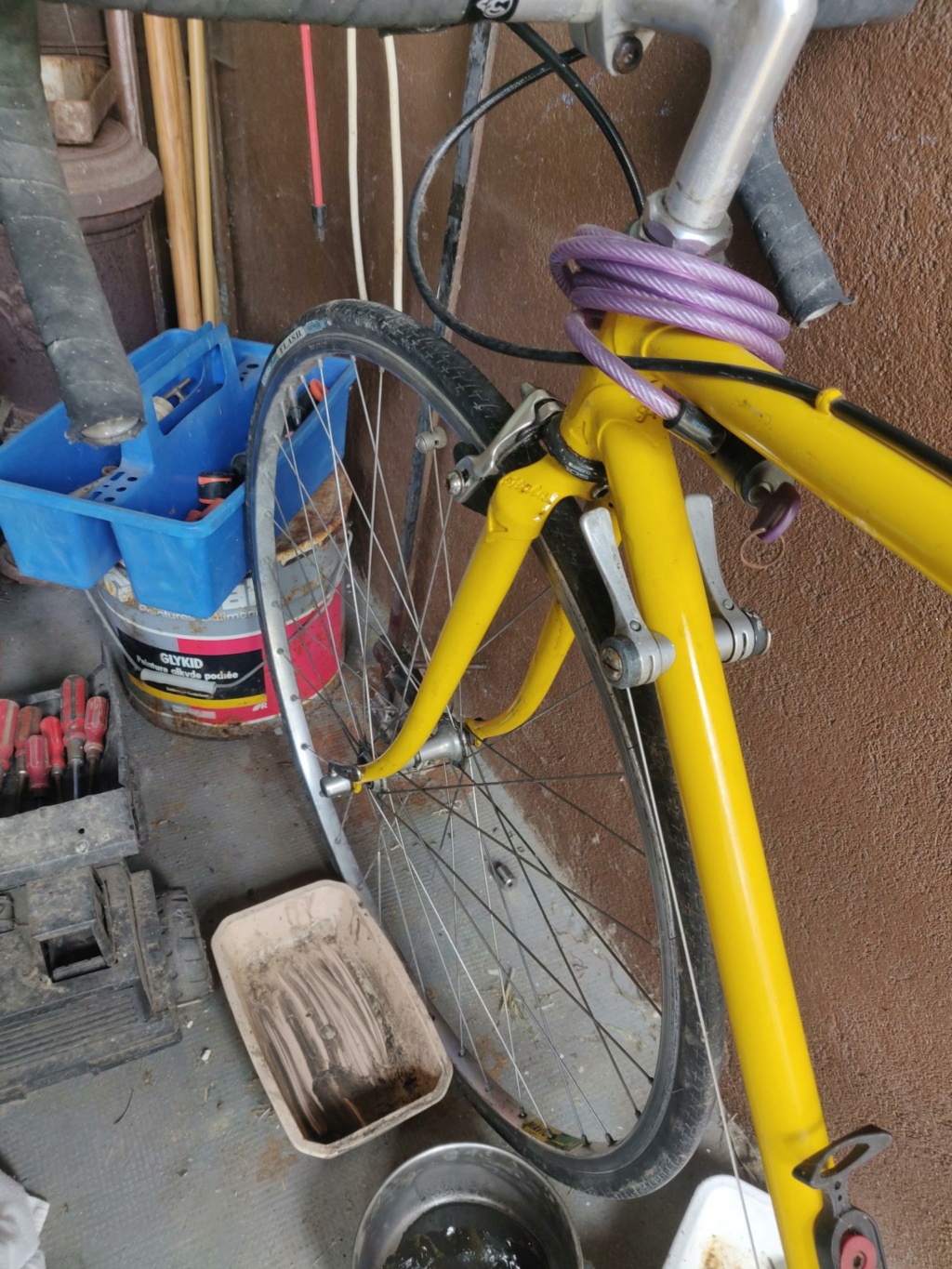

    Je vais voir ma mère le weekend dernier, et dans l'atelier je remarque un course avec une immonde peinture jaune. Je m'approche tout de même. Je remarque un vieux groupe 105, je noterais plus tard qu'il est complet, direction, moyeux, commandes, freins, dérailleur AV/AR, pédalier.
    De loin, je vois que les raccords paraissent un peu trop jolis par rapport à la peinture. Et, oh ! Un Atala, gravé sur les haubans, les fourreaux, et le raccord (de fourche ? il a nom celui là ?).
    Atala (Corsa Special?), 1989, Shimano 105 complet Signal26
    Atala (Corsa Special?), 1989, Shimano 105 complet Signal28
    Je les trouves mignons les étriers de ce 105, ils n'avaient pas encore mis la peinture grise affreuse par dessus comme sur mon shimano 600.
    Atala (Corsa Special?), 1989, Shimano 105 complet Signal25

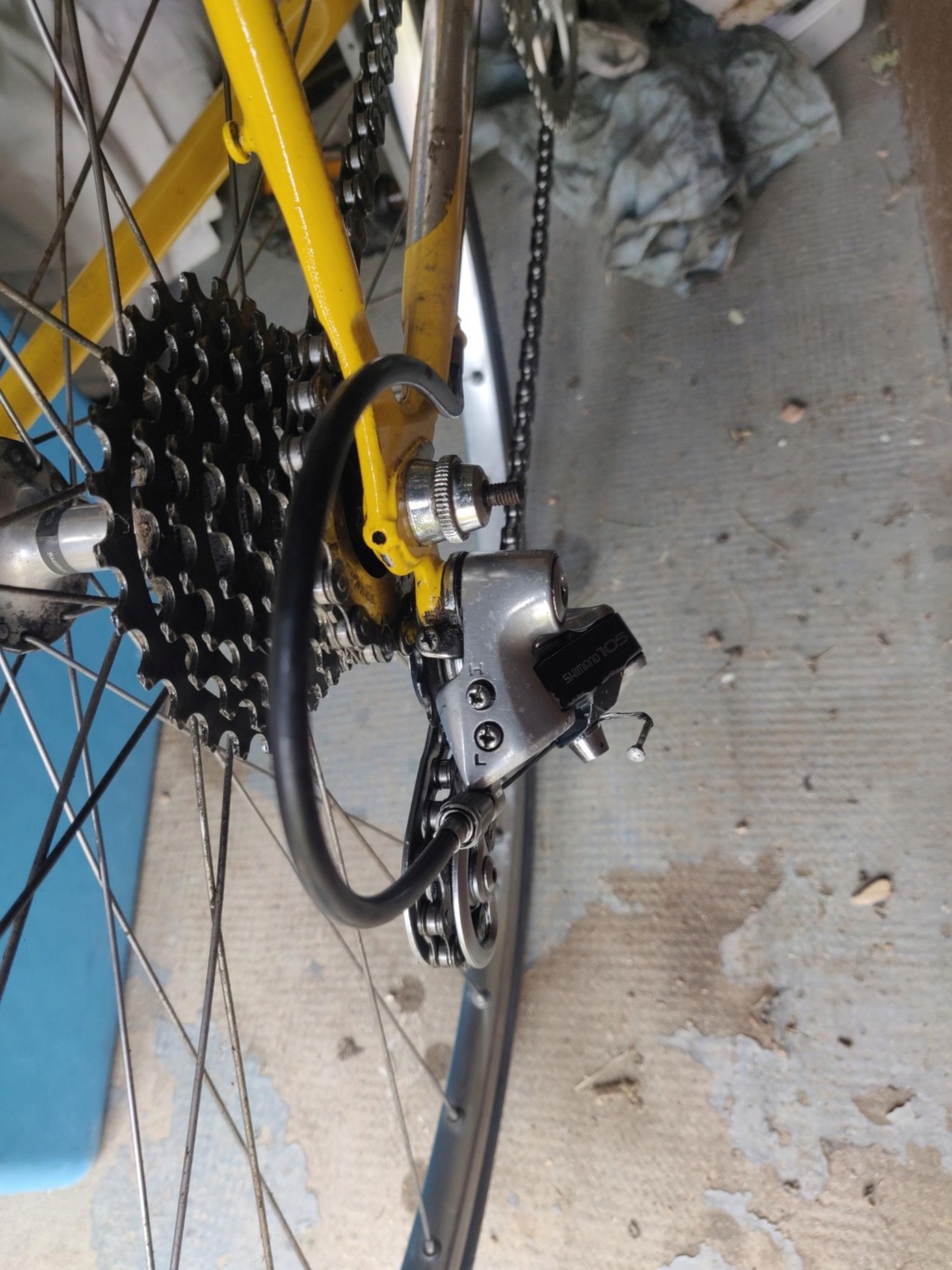

    J'ai démonté la transmission pour tout laver et relubrifier, c'était dans un état d'engorgement tout à fait terrible. J'en ai profiter pour dégripper certaines vis et les remonter avec de la graisse. J'ai perdu une des butés des réglages de roues arrières, elle a sauté avec le ressort en dévissant, seul le ressort était aimantable Neutral

    Sinon, mis à part les pneus et chambres à air à changer, quelques vis rouillées, tout roule !
    La question qui me reste, c'est qu'est-ce que c'est que ce vélo, et à quoi ressemblait-il d'origine ? scratch Le groupe étant tout à fait complet, j'ai envie de me dire que c'est d'origine. J'ai une photo du numéro de série sous le boîtier de pédalier. Si quelqu'un sait où trouver des références sur cette marque je suis preneur !
    J'y lis 87(F ou P)5(5?)1, le plus probable : 87F551. Année 1987 peut être ? Le 49C est j'imagine la taille du cadre qui est effectivement minuscule.
