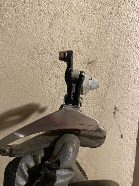

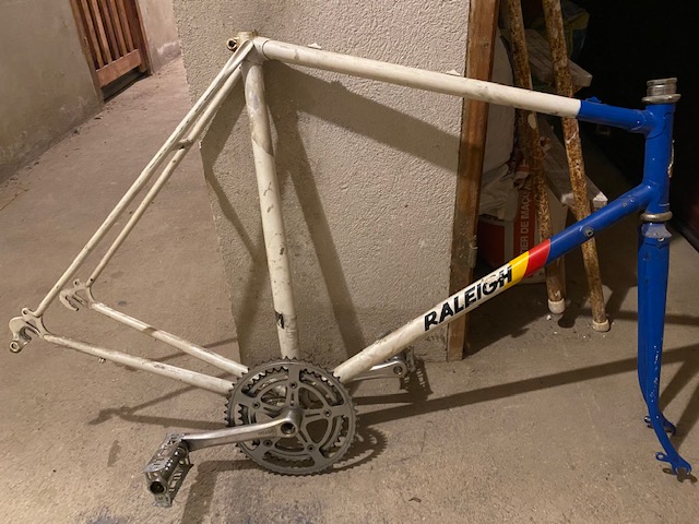

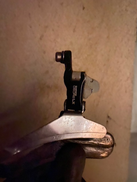

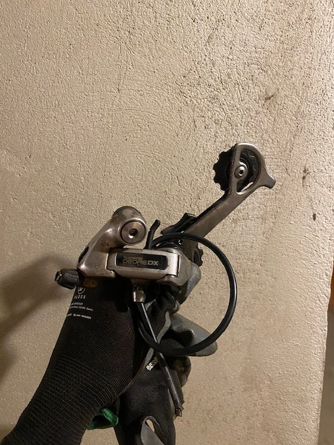

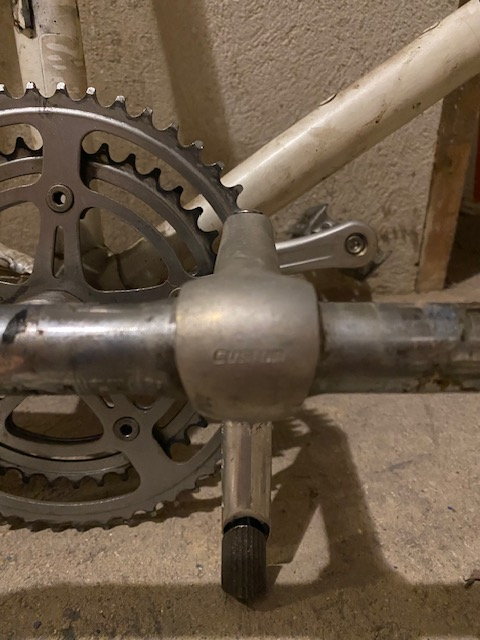

    Salut la compagnie !
    Bon j'avais entrepris la restauration d'un vieux vélo de mon papy mais je ne suis pas aller au bout étant devenue papa entre temps ce qui me prend pas mal de temps ^^
    Je reviens vers vous aujourd'hui avec ce nouveau projet sur un RALEIGH. J'ai une connaissance qui me la donné mais qui m'a donné aucune infos la dessus.
    J'espère que vous allez pouvoir avoir des infos à me transmettre haha
    Les équipements qu'il y a dessus :
    -Leviers de freins + freins RX100 shimano,
    -Dérailleur avant DEORELX shimano,
    -Dérailleur arrière DEOREDX shimano
    -Les roues sont des MAVIC mais je ne sais quel modèle
    -Pour le plateau et la potence il est inscrit CUSTOM mais je ne sais pas ce que c'est
    Merci pour votre aide !

    Un beau mélange avec un pédalier et une potence peut-être d'origine des dérailleurs VTT et des étriers plus modernes.

    Ah oui carrément des accessoires VTT haha j'ai pas trouvé sur internet. Quelqu'un aurait l'année éventuelle du vélo ? Car en dessous du cadre il y a un accessoire qui permet de passer les câbles mais qui est fixé par un rivet et donc impossible à enlever sans l'abimer.
    Je vais aller chez mon vélociste dans la semaine car je n'ai pas l'arrache manivelle par démonter boitier de pédalier et pédalier
    Après cela il faudra que je m'attaque au nettoyage de tout lol!

    Vers 87 ces coloris bleus et blanc, pour etre sur il faudrait le numero sous le passe cable et ensuite https://labibleduvelocataloguesraleigh.blogspot.com/p/raleigh-datation.html

    Kirme83 a écrit:Ah oui carrément des accessoires VTT haha j'ai pas trouvé sur internet.
    Shimano Deore, ce sont des dérailleurs utilisés sur les VTT / VTC Smile

    Etienne37 a écrit:Vers 87 ces coloris bleus et blanc, pour etre sur il faudrait le numero sous le passe cable et ensuite https://labibleduvelocataloguesraleigh.blogspot.com/p/raleigh-datation.html
    Quand j'ai vu le cadre , j'ai pensé tout de suite à 1987.
    Pédalier d'origine ainsi que potence et guidon

    Il y a un autre article sur le forum ou le vélo ressemble au miens : https://www.velovintageagogo.com/t13891-raleigh-course-recherche-de-renseignements
    On parle ici de l'année 1984. Sur le catalogue 1987 aussi il apparait un vélo avec les mêmes couleurs !
    Dommage sur le miens j'ai l'impression que les stickers sont plus la en haut et sur le côté ...
    Pensez-vous que je dois faire des modifs ?

    Ça dépens de ton état d'esprit....
    Si tu veux un marquage comme d'origine, tu trouvera sur eBay ou
    Sur le net ça se trouve. suuper!

    Bon j’ai nettoyer le cadre, j’ai trouvé un numéro de série tapé sur le cadre (celui qui monte vers la selle) et en dessous du passage de câble il y avait sa « 69102 », quelqu’un aurait une info grâce à ça ??

    J'ai fais démonter boitier de pédalier chez mon vélociste afin de pouvoir tout bien nettoyer avant de tout remonter héhéhé!

    Tant qu'à démonter le boitier de pédalier, autant le changer.
    Ca transfigure un vélo pour pas très cher
    et tu pars l'esprit tranquille.
    (C'est quand même une pièce essentielle, qui souffre énormément, qui n'est quasiment jamais entretenu comme il faut, et qui se remplace aujourd'hui par des modèles à roulement annulaire beaucoup plus performants et pas chers, sans réglages.)
