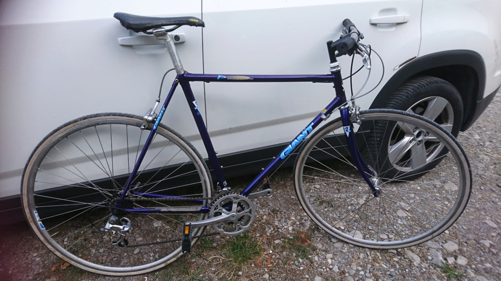

    Bonjour
    un collègue de travail me propose un Giant Peloton super lite.
    Il s'agit d'un vélo de course modifié avec un guidon VTT.
    Giant Peloton super lite  Dsc_0219
    Full Cro-Mo
    Giant Peloton super lite  Dsc_0220
    Giant Peloton super lite  Dsc_0221
    Équipé d'origine en Shimano RSX
    Freins, dérailleur, moyeu, pédalier
    Giant Peloton super lite  Dsc_0222
    Giant Peloton super lite  Dsc_0223
    Voici ce qui gravé sous le boîtier pédalier : WFSK et  GL05814
    J'ai du mal à trouver ce modèle, car ceux que j'ai trouvé sont en shimano 105 (une gamme au dessus ?)
    Auriez-vous des pistes ?
    Merci

    Giant Peloton super lite  Empty Re: Giant Peloton super lite
    Message  MAFAC 2000 Sam 16 Sep - 18:59
    RSX c'est 1991/95
    Sur le bas de ta potence tu trouvera l'année du vélo.
    Message  Stef18 Sam 16 Sep - 19:37
    Les Peloton Superlite en 105 sont souvent plus anciens. Comme le dit MAFAC cherche plutôt autour de 1995/1998
    Message  flyingpanther Sam 16 Sep - 19:52
    Bonsoir
    J'ai regardé sur la tige de selle, il y est gravé 94B donc modèle 1994 ?
    Je viens de trouver sur le site le catalogue Giant de 1994 mais les périphériques sont censés être en Campa.
    Les jantes sont des Rigida.
    Sur les manivelles il est gravé Shimano FC-A410/413 en plus du reste RSX
    Message  flyingpanther Sam 16 Sep - 20:00
    Je viens de trouver sur retrobike le catalogue de 1995. Cela correspond à mon vélo, tout équipé en RSX apparemment c'était un modèle haut de gamme type course chez Giant.
    Message  Stef18 Sam 16 Sep - 20:13
    Le Rsx est apparu en 1995. Le Peloton Superlite était un vélo sérieux pour commencer la route. Au dessus il y avait la gamme Cadex en carbone équipé de groupes allant du Rx100 à l'Ultegra.
    À l'époque nous en vendions plus que leurs concurrents de chez Cycleurope. Ils étaient en tous tubes chromo alors que Gitane/ Peugeot ou Bianchi étaient en 3 tubes, Vitus 999 ou Columbus Aelle /Gara. Et Giant montait des groupes complets alors que les concurrents avaient des freins Saccon et des manivelles Ofmega ou sans marque. Je me souviens de leur tarif, 450e ( convertis bien sûr) alors que les européens était 50 € plus chers.
    Ces vélos fiables et abordables étaient de bonnes bases pour randonner sans se poser de questions. Ils ont disparu lorsque l'alu s'est généralisé. Les vélos sont devenus un peu moins tolérants ensuite.
    Message  flyingpanther Sam 16 Sep - 22:21
    Merci Steph pour toutes ces infos.
    J'ai remarqué qu'il y a un sticker qui précise la taille du cadre 56cm mais quand je mesure du centre boîtier pédalier au centre du tube vertical je trouve 54cm et 56cm si je prends le haut du tube. Il n'y a pas de standard sur la taille des cadres ?
    Autre fait, j'ai pesé le vélo tel qu'il est 10,3Kg et mon Gitane Vuelta en SV980 modernisé pèse lui 10,4Kg, les 2 sont en acier double butted, il y a 15 ans d'écart entre les deux et le même poids, donc ma question qu'apporte les alliages acier Cro-Mo ?
    Message  Stef18 Sam 16 Sep - 22:55
    Chaque constructeur mesure comme il veut. Ton Gitane est déjà en alliage de plusieurs métaux. Le Chromo est un acier supérieur au Hi tensile par ses capacités de rigidité mais aussi d'élasticité. Il y a autant d'alliages que de constructeurs. Tu peux retrouver du chrome, du molybdène, du vanadium... Le poids n'est pas le seul critère, il y a l'élasticité qui rend un cadre tolérant ou raide comme la justice, mais aussi les capacités d'absorption des vibrations.
    Il ne faut pas t'arrêter au poids total, le groupe Rsx comme tout basique n'est pas ultra léger.
    Et pour finir par une généralité, ne t'arrête pas à la balance. Roule avec ce vélo pour te faire une idée. J'ai eu plusieurs Giant et je n'ai jamais été déçu. Ils ne sont pas les plus tape à l'œil, pas les plus légers, pas les plus performants sur le papier. Mais leur géométrie est équilibrée, ils sont très correctement montés et assez tolérants. Ce ne sont pas des vélos sur lesquels on se retourne mais avec lesquels on a envie de retourner faire un tour.
