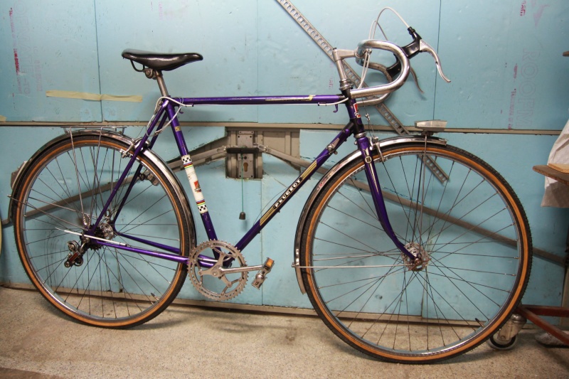

    hop voici de nouvelles photos. Je donne peu de nouvelles mais je parviens a avancer malgré la 2eme petite qui n'a que 5 mois ^^
    Messages : 13816
    Points : 16574
    Peugeot PL8 (1970-71) - Page 2 Empty Re: Peugeot PL8 (1970-71)
    Message  Khunsa Lun 25 Mai 2015 - 21:40
    Ton peugeot commence à prendre forme bravo.

    Cooooool aujourd'hui j'ai bien avancé encore.
    Fil électrique posé, éclairage testé, il,fonctionne. Chaine en place 112 maillons c'est parfait.
    Reste à mettre un dérailleur avant que je vais bientôt recevoir et à mettre de la guidoline mais pour ca, j'ai besoin de vos conseils car je ne sais pas si a l'origine on trouvait de la guidoline et un scotch noir ?!
    En tout ças va me falloir trouver comment poser tout ca car je l'ai jamais fait.

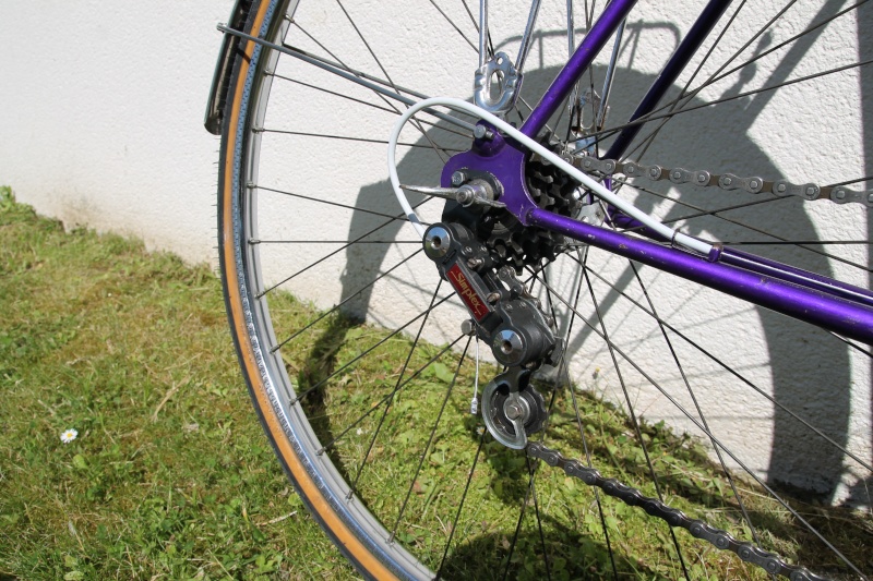

    Par contre, je n'arrive à résoudre un problème : le frein arrière accroche énormément au point de ne pas revenir. Pourtant le câble est neuf, la gaine aussi.
    Pensez vous que de la gaine trop courte puisse empêcher son bon coulissage ? Car vraiment je ne comprend pas pourquoi il grippe autant :'(
    Dernière chose, je recherche un cache ecrou loytard pour une pedale. Vous avez ca ?

    Message  brocker's vélo Mer 27 Mai 2015 - 18:26
    sympa ! flower pour ton frein, peut être que les mâchoires sont trop serrées ou le ressort mal positionnée ? confused

    Non c'est bien monté j'ai vérifié. J'ai vraiment l'impression que ça vient de la gaine avant d'où ma question de savoir si une gaine trop courte peu faire ca ?

    Peux-tu faire une photo du frein arrière? Peut-être manque-t'il une rondelle...

    Pour le frein arrière j'en mettrais une mais pour moi c'est pas ca car lorsque le cable n'est pas attaché au frein, c'est pareil il y a trop de resistance :'(

    Tu as peut-être trop serré les vis et comprimé les ressorts. scratch

    Ou alors, c'est de la gaine pour dérailleur...

    Pour le problème moi je démonte tout et vérifie point par point les éléments de la poignée jusqu'aux mâchoires. Et avant de bloquer le câble, vérifier le bon coulissement dans la gaine. Il est vrai que dans souvent des cas l'arrière est plus dur que l'avant. Il faut surtout bien tout vérifier (ex embouts de câble la ou il faut etc... ) Après si ça continue t'auras le droit de t'énerver sur le spad et tirer sur tout ce qui bouge. Twisted Evil lol!

    Pour le problème du frein dur il faut suivre toutes les articulations :
    D'abord tes leviers, câble désolidarisé de l'étrier et embout sorti de sa butée côté leviers et voir si le mouvement est vraiment libre.
    Toujours avec le câble libre à chaque extrémités, voir le coulissement du câble dans la gaine. Si tu as réutilisé le câble et la gaine existants as-tu lubrifié à l'intérieur ? Je suis venu à bout d'un coulissement récalcitrant sans pouvoir sortir le câble de sa gaine en injectant de l'huile à la seringue hypodermique ensemble à la verticale et injection par le haut jusqu'à ce que ça dégueule en bas (c'est long) puis tu fais aller et venir jusqu'à ce que ça coulisse librement. Penser également que de la gaine neuve avec capillaire interne en téflon et câble inox ne sont pas une ruine.
    Pour les étriers, je ne saurais que te conseiller ce merveilleux Tuto qu'à fait un mec très compétent innocent . Perso mes étriers fonctionnent à merveille depuis plus de deux ans après avoir viré le fourreau et sa collerette rouge spamafote! . Ne pas oublier le nettoyage des tasseaux et l'alésage sur les mâchoires et d'y mettre de la graisse au remontage ainsi qu'à l'endroit où le ressort frotte sur l'embase de l'écrou. Tu devrais t'en sortir et faire partie de ces centaines de potes virtuels qui m'ont dit "merci cambouis" glousser

    Yahouuuuuuuu merci a vous tous et a toi camboui. Ce qui m'a aidé a trouver la panne, c'est de procéder étape par étape.
    Je l'avais fait la 1ere fois mais n'était pas remonté assez loin ^^
    Le fautif, le voici :
    Peugeot PL8 (1970-71) - Page 2 2015-010
    Ce n'est peut etre pas assez visible sur l'image mais ce foutu cable, était vrillé et tordu au départ !! Donc changement de cable que j'ai Je en plus de ca graissé et tout fonctionne a merveille Very Happy
    Voici le vélo terminé avec dérailleur AV :
    Peugeot PL8 (1970-71) - Page 2 Img_3716
    Peugeot PL8 (1970-71) - Page 2 Img_3718
    Pour conclure, mes regrets sur cette restau sont le fil elec qui est trop epais. Quand on a l’œil ca fait un poil bizarre.
    La roue libre que je n'est pas réussi a enlever et qui fait un peu de bruit car j'ai du l’abîmer pas content
    En +, je citerais un super eclairage, une super gueule, ma 1ere guido qui n'est pas trop mal faite et j'ai encore appris des choses bêtes avec sa restau Smile
    Eventuellement je remplacerai la selle par une norex plus tard :p
