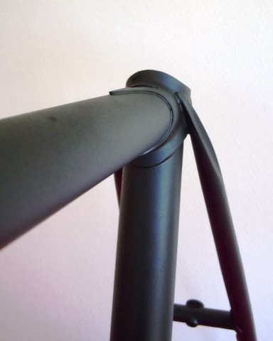

    oh surprise ce matin , un marquage est apparu sur le cadre , O'RYX apparement c'est une marque de vtt alors je ne comprend pas trop
    [img]Oryx (?) - Page 2 10460310[/img]
