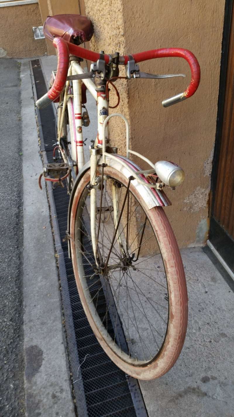

    Voici les photos du couple tel qu’il m’a été présenté.

    Voici le vélo après dépoussièrage :

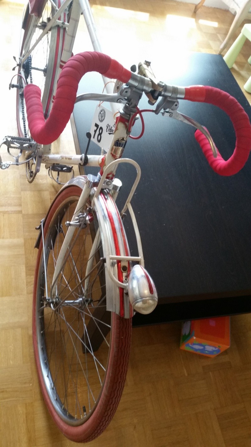

    Et voilà :
    Routier homme UNIC SPORT 1950-60 20150415
    J'ai tout graissé et les gaines ont été changées. Le circuit électrique également refait.
    Les patins de freins MAFAC changés au profit de patins Koolstop  Smile ; vu les difficultés à trouver des manchons Sufficit rouges j’ai installé une guidoline récente rembourrée.
    Place aux photos :
    Routier homme UNIC SPORT 1950-60 20150416
    Routier homme UNIC SPORT 1950-60 20150510
    Routier homme UNIC SPORT 1950-60 20150417
    Routier homme UNIC SPORT 1950-60 20150511
    Routier homme UNIC SPORT 1950-60 20150418
    Routier homme UNIC SPORT 1950-60 20150512
    Routier homme UNIC SPORT 1950-60 20150419
    Routier homme UNIC SPORT 1950-60 20150513
    Pour l’équipement :
    Cintre AVA pantographié "Le Randonneur" avec embouts VELOX (  Arrow  je recherche des embouts de guidon VELOX rouges)
    Leviers de freins à moustaches MAFAC
    Potence PIVO
    Feu avant Luxor 50
    Feu arrière Soubitez Catalux 6
    Dynamo COURSON 27 avec capuchon rouge de dynamo VELOX
    Manette et dérailleur arrière Simplex
    Dérailleur avant à levier CYCLO avec carter CLB
    Cercles Centrix, moyeux ???
    Manivelles de pédalier "A. DUPRAT Professionnels"
    Couronnes Cyclo
    Pochettes simili cuir rouge
    J’ai installé une selle en cuir Pryma et des sangles de cale pied Christophe (depuis j'ai exhumé une paire de sangles rouges  Laughing )
    Bon 15kg le bestiau  loco
    Voilà, il roule à nouveau et j'en suis satisfait même si ce n'est pas un vélo d'artisan ou une plume  Very Happy
