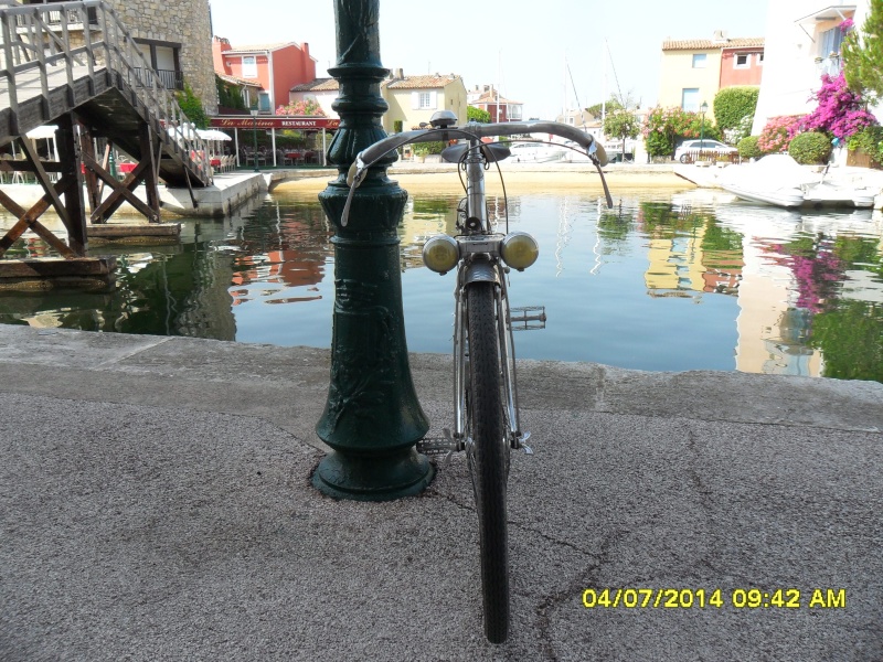

    Message  jeff56 Mer 22 Juil - 21:18
    vu sur ce profil , il est beau comme tout ...
    ne t'inquiete pas , jean marc , tout n'ai pas forcement estempillé gr sur un gnom c'est une legende , ya de tout , selon arrivage , c'est la guerre
    les gardes boues gr a coté d'un le fol , font pas tripette .
    ils sont magnifique comme ça , joli vélo Smile
