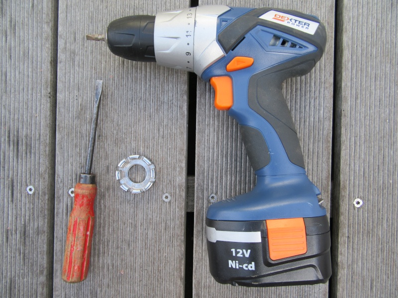

    Pour cela trois outils sont possibles : pour les plus feignant la deviseuse électrique, pour les moins le tourne vis et pour les plus sportifs ou patient la clef a rayon.
    Remplacement d'une jante, sans derayonner. Img_0329
