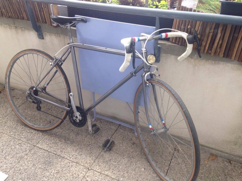

    Voici mon vélo avant :
    341384/48]A L'AIDE : néophyte en perdition  =D 0110[/url]
    Après :
    A L'AIDE : néophyte en perdition  =D 0210
    A L'AIDE : néophyte en perdition  =D 0310
    Je n'ai aucune idée du modèle de ce vélo, donc si vous pouviez m'éclairer.
    Ensuite j'ai un soucis avec le pédalier, le filetage est mort. Du coup vous me conseilleriez de mettre quel pédalier et quelles pédales ? (je prends tout les liens internet si vous avez des bons plans)

    tu as mit un pédalier VTT , donc faudra voir du coté filetage si c'est et ça doit être autre chose que du 14x125 ..... scratch
    ton vélo était très certainement un PEUGEOT TOURANIA 1984-87 héhé! un membre en a un sur le forum , cherche bien . salut!

    Pour le pédalier justement je dois le changer puisque le filetage où la pédale droite vient s'insérer est mort pas content
    Je ne savais pas que c'était d'un vtt ^^ aurais tu un site qui vend des pédaliers de vélos de courses d'époques (ou imitations), tu me conseillerais avec 2 ou 3 plateaux ?

    Si t'as pu monter un pédalier de VTT, il y a fort à parier que ton axe soit à emmanchement carré du type JIS. A priori, un pédalier Shimano de route des années 80, style 105 ou 600, pourrait bien faire l'affaire. www.velobase.com est un site de référence à consulter pour les détails. Pour se balader, et même tirer la bourre, le long des canaux, un double plateau convient parfaitement.

    ... euh, j'avais pas vraiment regardé les photos:
    1) Dans ton cas, avec des leviers de frein dits "aéro" de la fins de 80's, les gaines de frein doivent passer sous la guidoline pour ressortir près de la potence. Comme pour les vélos actuels.
    2) Ton guidon est mal orienté. En principe, le plat du bas du guidon doit être à l'horizontale, ou presque, et la pointe des leviers doit être dans le prolongement du plat en question.

    la version " hollandaise " de ton vélo , qui s'en rapproche , tube 103 carbolite
    A L'AIDE : néophyte en perdition  =D 1986nl_09
    Messages : 19061
    Points : 21032
    A L'AIDE : néophyte en perdition  =D Empty Re: A L'AIDE : néophyte en perdition =D
    Message  MAFAC 2000 Mer 3 Fév - 19:52
    c'est un TOURAINE , ici de 1987
    A L'AIDE : néophyte en perdition  =D Peugeot_1987_French_Brochure_Touraine_BikeBoomPeugeot
    1988
    A L'AIDE : néophyte en perdition  =D Peugeot%201988%20France%20Brochure%20PH50S,%20PH8SL,%20P8LS,%20PX80,%20PXR80
    le tiens ;
    A L'AIDE : néophyte en perdition  =D 0110*
    tes tubes avait une étiquette VERTE marqué HLE ? scratch

    Oui inutile de garder ce type de pédalier si ton filetage de pédale est usé, ça vaut pas grand chose...Il y a de fortes chances que tu trouves un modèle de remplacement dans l'atelier associatif de Toulouse (il y en a même 4!):
    Cherche sur le réseau : https://www.heureux-cyclage.org/
    Ils auront forcément l'extracteur de manivelle qui te permettra de sortir ton pédalier...Et de le changer Exclamation

    Alors effectivement je suis adhérent d'un des quartes ateliers associatifs, c'est d'ailleurs là que j'ai changé le pédalier pour mettre celui de type vtt ( et la pédale m'a lâchée sur le chemin du retour mouais ) Autant vous dire que c'était les seules pièces compatibles, ils n'avaient rien d'autre... Je suis donc vraiment désespéré pour trouver un bon pédalier qui ne tranche pas avec le "jus" du vélo.
    Pour le guidon et les freins merci du conseil, je vais tâcher d'améliorer cela d'ici la fin de semaine prochaine. respect!
    Quant au marquage HLE effectivement il était présent on distingue légèrement sur la photo l'étiquette verte.

    Et bien en réalité j'ai roulé avant de le repeindre, mais on m'a dit que le pédalier présent était un pédalier pour enfant. On le voit sur la photo il était noir, un plateau et des pédales de bébé ^^ Je n'avait pas remarqué personnellement, mais c'est vrai que je pédalais beaucoup pour avancer ^^(ça m'a fait les mollets)

    Dans ta région, il y a un pédalier Nervar qui devrait plus ou moins coller (esthétique, gamme et période).
    http://www.leboncoin.fr/velos/894238126.htm?ca=16_s
    J'ai l'impression que ton dérailleur arrière est mal positionné, qu'il te manque une petite pièce en forme de demi-lune qui permet de l'insérer dans la patte du cadre.
