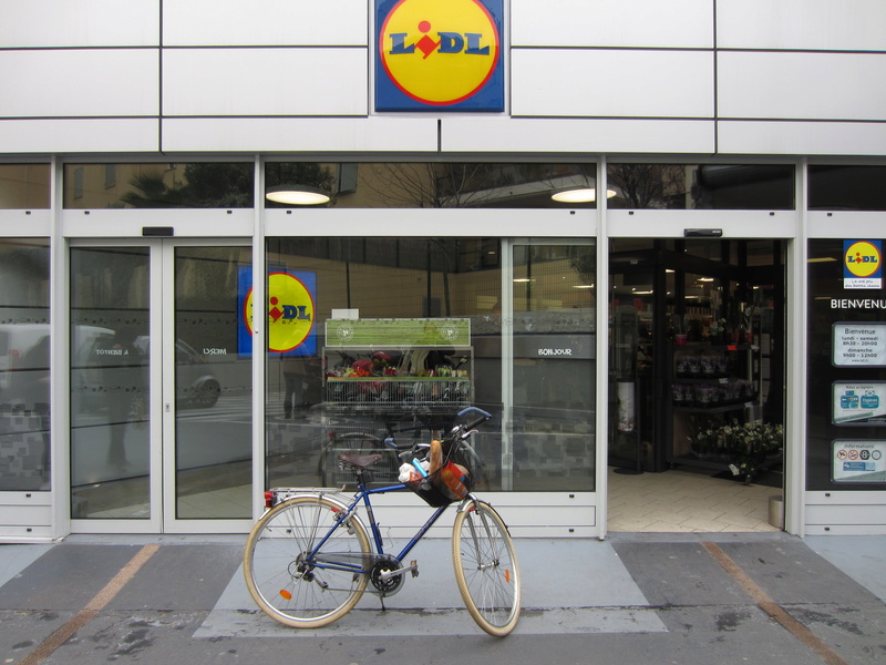

    VTC Gitane Kimberley 1997 - Page 2 Img_2735
    Un vélo presque parfait pour faire des courses. mouais
