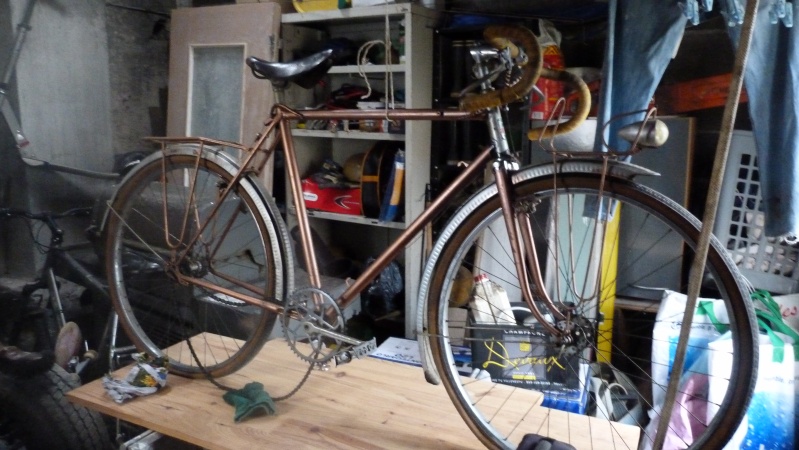

    Bonjour, bonjour,
    J'ai récemment récupérer ce Vélo Messina dans une déchetterie près de chez moi, et après l'avoir montré à mon père et appris que la marque était basée a Metz (c'est a dire a côté de chez moi) je me suis dis que ce serait sympa de le restaurer cet été.
    Vélo Messina- date inconnue - modèle inconnu : / P1100110
    Petit problème: je suis assez bricoleuse mais réparer des vélos, ça je ne l'ai jamais fais. Donc je vous appelle au secours pour m'aider, tout conseil ou renseignement seront la bienvenue!!!
    Vélo Messina- date inconnue - modèle inconnu : / P1100113

    Il n'a pas l'air d'aller trop mal. Ce serait bien qu'on ait des photos détaillées.

    A l'évidence, il va falloir lui trouver des papillons de roue (facile) et un dérailleur (moins facile).
    Pour le dérailleur je pense que c'est un modèle ancien style Simplex Juy fixé par 2 vis. Mais certains gogos sont bien plus experts que moi.
    Messages : 20678
    Points : 21524
    Vélo Messina- date inconnue - modèle inconnu : / Empty Re: Vélo Messina- date inconnue - modèle inconnu : /
    Message  Ed Shutter Sam 28 Mai - 15:53
    En attendant tu peux démonter un tas de trucs les nettoyer, les dérouiller et les graisser. Tu peux aussi rénover la selle.

    Ces sur-gaines bicolores sont typiques des années 60 !

    il est carrément magnifique...
    le plus facile, c'est le netoyage ( polish et laine d'acier)
    effectivement il te manque le derailleur arriere et sa manette..si tu veux remettre celui d'origine, c'est pas le plus simple..
    Sinon, t'a des dérailleurs un peu moins anciens qui irait tres bien
    d'origine ce genre la :
    http://velobase.com/ViewComponent.aspx?ID=a3765d6e-6b35-431a-b1a7-a015ea3ac6f5&Enum=108&AbsPos=443
    ou
    http://velobase.com/ViewComponent.aspx?ID=809d38fb-6f62-4ab6-859b-88e9b99f7816&Enum=108&AbsPos=441
    Qui irait bien ( plus facile a trouver , mais moins d'époque)
    celui ci : http://velobase.com/ViewComponent.aspx?ID=5C3BF638-247B-4340-AD7E-3687214C130C&Enum=108&AbsPos=431
    il a l'avantage de se fixer a ton axe de roue, plus facile à trouver ( donc moins cher)

    Non, non pas le Simplex en plastoc !
    Plutôt celui-là :
    https://www.leboncoin.fr/velos/806708947.htm?ca=21_s

    Les moyeux ? On dirait des Maxicar ? super!

    Ed Shutter a écrit:Les moyeux ? On dirait des Maxicar ? super!
    Pas des Maxicar, surement des Normandy  Wink

    Encore une foi, sans vouloir être "relou", c'est un routier et pas une randonneuse....
    Bref ...
    et encore une foi Brocker's a raison en ce qui concerne les moyeux.

    +1 il est en simple plateau mais cela ne l'empêchera pas d'être sympa à voir et à rouler mais il faudra garder à l'esprit que pour la montagne se sera plus dur (mais à quinze ans cheers )

    effectivement , c'est un "routier" a mi chemin entre la randonneuse 650 et le vélo de ville , un bon compromis !
    bien belle récup ! affraid
    la couleur est sublime ! drunken
    a 30€ le simplex tout rouillé , évite !!
    il doit bien y avoir une ressourcerie ou un emmaus chez toi ..... va s'y jeter un œil , demande,  et tu trouvera la manette + le dérailleur pour pas cher !
    trés agréable ces vélos , lourd , mais tellement joli ! héhé!
    garde les gaines bicolores , c'est ce qui fait tout l’intérêt de ce vélo '60 , typique d'une époque yé-yé  cheers  bounce

    Bonjour Narcisse,
    Voila un beau projet pour se lancer. Commences par faire beaucoup de photos de détails, elle te seront utile au remontage.
    J'irais ensuite asperger de dégrippant le tube de selle et la potence pour vérifier que rien n'est bloqué.
    Il te faudra trouver également un carter de chaîne. Mais tout ceci peut se faire au fil de l'eau, comme pour le dérailleur, installes ce que tu trouves et tu le fera évoluer ensuite pour une pièce plus conforme.
    L'impact sur le feu avant doit pouvoir se combler avec spatule + colle époxy.
