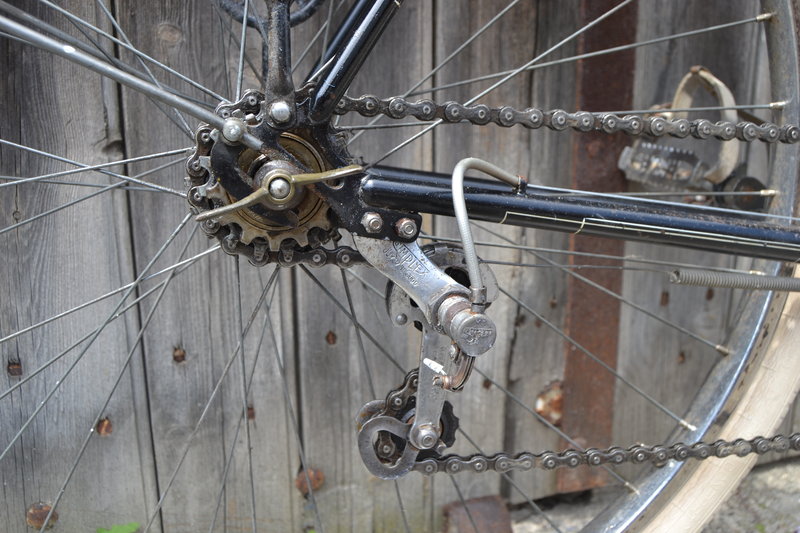

    Pour faire râler un "gogo" qui se reconnaîtra, voici un magnifique vélo SUTTER que mon électricien est venu me déposer chez mon un dimanche Very Happy
    J'ai du changer le feu avant qui avait un léger trou, idem pour le cabochon du feu arrière remplacer à l'origine, une levier de frein qui était de la 3e génération alors que ceux du vélo sont de la 2e et enfin le serre cable avant
    Photo à l'origine
    SUTTER  Sutter11
    Photo après rénovation
    SUTTER  Sutter12
    Attention dérailleur remis dans le bon ordre ; ici fixé à l'arrière de la patte alors qu'il se fixe devant (Merci à un tonton)

    franchement super beau Wink
    les détails, magnifique état : liseret, la déco, tres joli ..ça pose un homme;)

    un trés trés beau vélo , comme on savait les faire dans la maison  André SUTTER à CHÂTELLERAULT  !  jaime!
    pédalier-dérailleur  cyclo  super!
    frein SDGD  - MAFAC  , donc autour de 1954-59  bravo!  héhéhé!

    Le pensais plus 1950 car source @velobase date differement bien que different
    http://velobase.com/ViewComponent.aspx?ID=E683A453-C8C3-46E1-B4F7-165BCFD6A177&Enum=113&AbsPos=46

    1950 , pas possible !
    car les SGDG - MAFAC , c'est aprés 52 , avant c'est SGDG tout court .

    stef16 a écrit:Le pensais plus 1950 car source @velobase date differement bien que different
    vélobase c'est comme wikipédia , c'est pas la bible !
    c'est une base approximative de données , pas plus !
    la vrai base , c'est les doc d'époque rien d'autre !

    MAFAC 2000 a écrit:un trés trés beau vélo , comme on savait les faire dans la maison  André SUTTER à CHÂTELLERAULT  !  jaime!
    salut ce nest pas André SUTTER mais Auguste SUTTER
