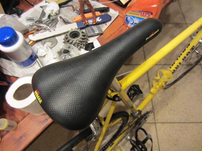

    Message  Ed Shutter Jeu 27 Oct 2016, 01:01
    Selle Italia Future "New Old Stock" sur Ebay. Pas chère, pour une fois.

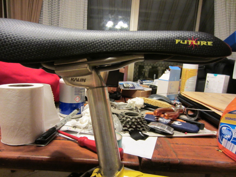

    Message  Ed Shutter Jeu 27 Oct 2016, 01:04
    Tige de selle Kalin qui était sur mon VTC Gitane avant le montage d'une selle "Idéale Cyclotouriste".

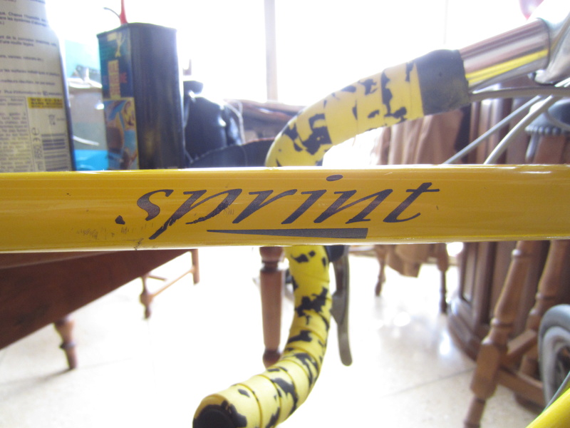

    Message  Ed Shutter Jeu 27 Oct 2016, 03:25
    Je pense que la guidoline d'origine c'est ça mais je vais attendre d'en trouver à un prix raisonnable.
    http://www.steel-vintage.com/ambrosio-professional-nos-handlebar-tape-detail

    Message  Ed Shutter Jeu 27 Oct 2016, 10:59
    Pour l'instant c'est de la guidoline cork chinoise à 1 €. Confortable mais sans doute pas durable. Au départ je voulais commander de la noire puis j'ai vu la jaune et noire et je me suis dit qu'un peu de dérision ne fait pas de mal.

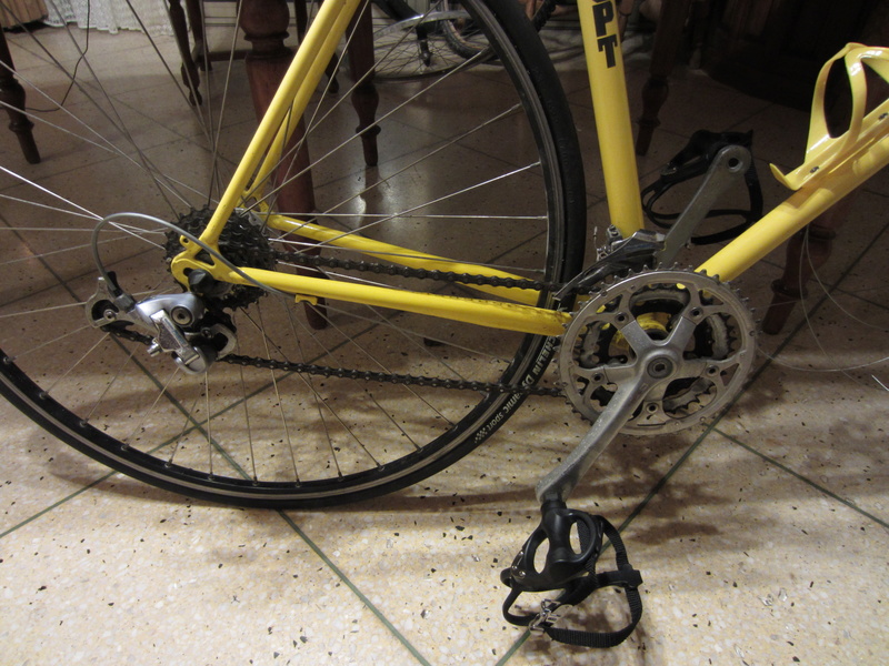

    Message  Ed Shutter Sam 29 Oct 2016, 21:04
    Je n'y avais pas fait attention, vu que les dérailleurs ne marchaient pas, il y a un problème de longueur de chaîne.
    Fonlupt Sprint - Page 2 Img_2640

    Fonlupt Sprint - Page 2 Empty Re: Fonlupt Sprint
    Message  MAFAC 2000 Sam 29 Oct 2016, 21:09
    il n'y a pas de problème , tu croise la chaine ;
    forcément comme tu l'a mise sur le p'tit pignon/plateau le ressort de l'arrière essai de compenser au max de ce qu'il peut sans y parvenir !

    Message  Ed Shutter Sam 29 Oct 2016, 21:13
    MAFAC 2000 a écrit:il n'y a pas de problème , tu croise la chaine ;
    Franchement elle est bien trop longue le dérailleur est à chappe longue et la cassette est une 13/26.

    Message  Ed Shutter Sam 29 Oct 2016, 21:16
    Le MBK Mirage est en triple plateau le dérailleur compense largement.

    Message  brocker's vélo Sam 29 Oct 2016, 21:17
    +1

    Message  Ed Shutter Sam 29 Oct 2016, 21:24
    On verra quand j'aurais recâblé les dérailleurs, là j'attend des molettes de réglage neuves.
    Je suis certain qu'il y à moyen de raccourcir la chaîne et d'avoir une tension correcte même en croisant.
    La c'est carrément dangereux.

    Message  MAFAC 2000 Sam 29 Oct 2016, 21:50
    touche pas a ta chaine🇳🇴 . tu met le grand plateau + petit pignon et tu vois ce que ça donne ; on règle ainsi !
    le dérailleur pas a plus de 45° de basculement vers l'avant oui Wink

    Message  Ed Shutter Sam 29 Oct 2016, 22:26
    MAFAC 2000 a écrit:touche pas a ta chaine🇳🇴  . tu met le grand plateau + petit pignon et tu vois ce que ça donne ; on règle ainsi !
    J'ai déjà fait ça quand même. Wink

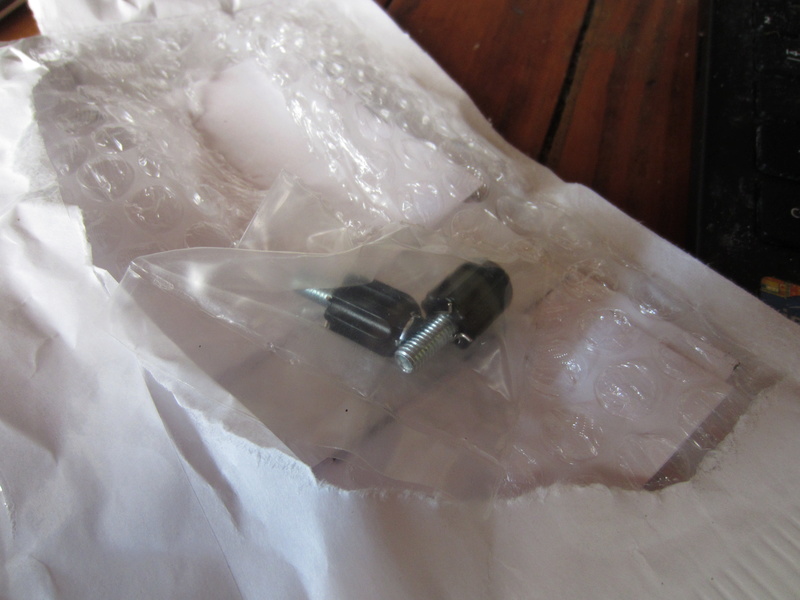

    Message  Ed Shutter Ven 04 Nov 2016, 12:44
    Les travaux font reprendre. J'ai reçu ça :
    Fonlupt Sprint - Page 2 Img_2612
