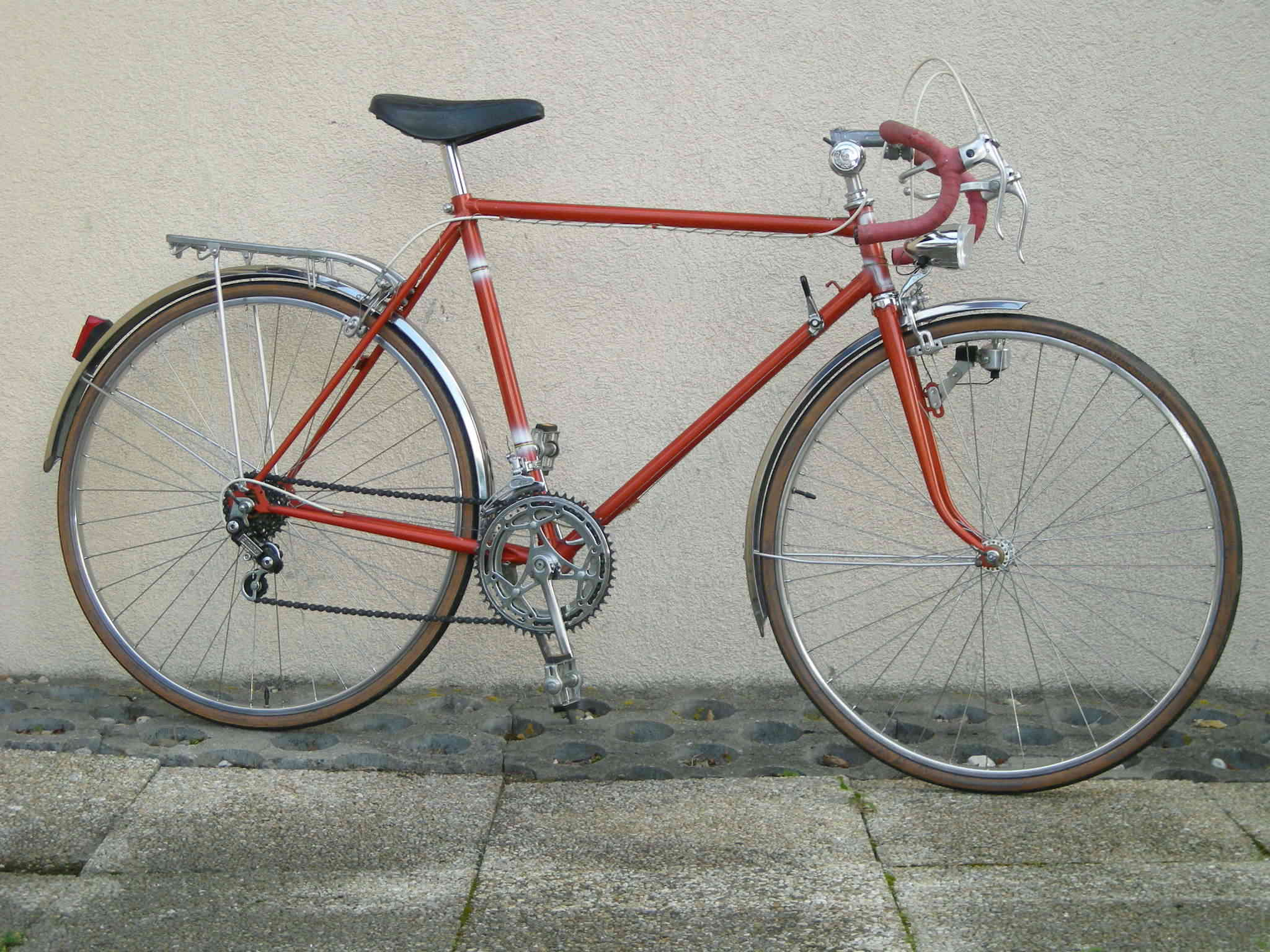

Voici quelques photos après la révision du Coronado récupéré il y a peu à la déchetterie de mon bled et présenté sous "trouvailles du jour". Coronado était la marque sous laquelle une grande enseigne suisse commençant par "M" vendait "ses" vélos, souvent fabriqués d'autres (Cilo, Mondia, etc). J'ai bien dit révision et non restauration tant il y avait peu à faire sur ce bekson des années 70, evt. début 80s: réglage du jeu de pédalier, dévoilage du plateau porteur (tordu suite au bris du dérailleur avant), remplacement du dérailleur avant, astiquage et réglage. Même l'éclairage fonctionnait.
N'ayant rien d'autre de convenable sous la main, j'ai commis un sacrilège en remplaçant le dérailleur avant Simplex par un Shimano. J'ai par ailleurs éliminé le garde chaîne qui provoquait des sauts de chaîne et qui est sans doute à l'origine de la casse du dérailleur avant.
Ma fille, qui commence pourtant à avoir l'habitude de voir des "vieux" vélos renaître de leur cendre, a cru que c'était un vélo neuf genre néo-rétro. Ce vélo n'entre pas dans mon "cœur de cible" et a été mis en vente via l'assoc'.
