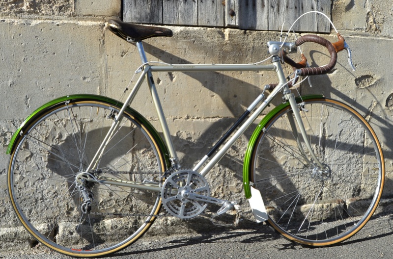

    Je décide de ré-ouvrir une page à ma randonneuse afin d'éviter les pollutions de photos n'ayant aucun rapport avec le sujet et critiques sans fondements et/ou argumentations.
    Je décide de classer ce vélo ou plutôt ce cadre partant d'un cadre nu, dans la rubrique randonneuse car cela se trouve être ma conviction au regard de mes recherches, de mes lectures et ami collectionneur.

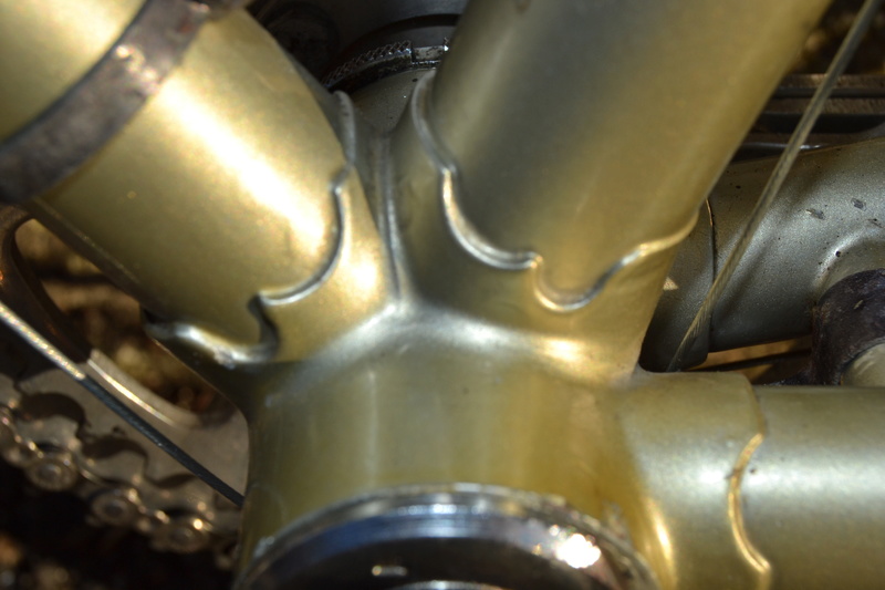

    Débat technique ce cadre et fourche en T55, compris ses 4 tasseaux, pèse 2900 grs, un diamètre de tige de selle de 26.4 et un tube de selle de 28.3, cela sur un cadre Reynolds qui semblerait trouver date vers 1973-1977 ce qui va me permettre de choisir les composants qui vont suivre. Lien Reynolds
    Le cadre mesure d'axe en axe 55cm de hauteur pour 56cm de long et une angulation de 74 degré. (je ne suis pas à l'abri d'une erreur bien évidement)
    Pourquoi une randonneuse  Exclamation
    Tout d'abord, voici qques éléments tirées du célèbre et inévitable livre de chevet, "Cycles de compétition et randonneuses" de Daniel REBOUR de 1976 qui dit : "Une bicyclette... dérivé de la bicyclette de course. Elle a en plus des garde boue, un éclairage (parfois)..." "En principe la bicyclette est équipée de pneus et non de boyaux" "comme les roues seront des 700C..."
    On peut trouver de nombreuses randonneuses sans patte dynamo comme cette René Herse ce qui semble logique à la lecture de la définition de REBOUR dans son livre de 1976
    D'autres photos peuvent argumenter dans ce sens tout comme d'autres peuvent nous présenter des randonneuses en 650, avec dynamos ...
    Pourquoi une randonneuse peut-être et/ou visiblement de fabrication artisanale Exclamation
    Je considère que ce cadre avec son émaillage d'origine, le manque de décalcomanie d'usine comme Peugeot ou Motobecane ou Anquetil ou autres marques devrait y être apposé ce qui n'est pas le cas et me laisse donc penser à un cadreur artisan de petit renom qui s'essaya dans ce monde du sur mesure en achetant des raccords ou tête de fourche ou autre passe câble... ce dernier que j'ai cherché longuement sur différents vélos en stock, chez des amis, sur internet avant de retrouver presque ou totalement le même modèle sur un course haut de gamme de chez GITANE datant de 1980... ce qui nous écarte du premier constat de datation 73-77 avec le stickers Reynolds... !
    Donc car il faut en venir à ce vélo que je crois de part les éléments ci-dessus être une randonneuse car un demi course aurait sa dynamo et un course pas de frein sur tasseaux (à mon avis) sauf pour j'ai bien souvenir Laurent FIGNON mais ne sommes nous pas dans le marketing (recherche de poids je ne crois pas car les pattes doivent bien peser 50g par paire ou alors un cyclo cross mais dés les années 1975 on savait faire  avec bdep plus haut et passage des câbles dérailleur en partie supérieur comme en atteste mon Dardenne ; enfin cela est mon avis et argumentation.
    Sachant donc que j'ai estimé la datation de ce vélo vers 1975 avec pourtant une tête de fourche que l'on retrouve dès 1955 sur un Louison Bobet ou 1960 sur un Peugeot j'ai pris l'option d'une rénovation en Campagnolo car j'aime cette marque et il se trouve que j'ai du stock, tout comme l'ensemble des périphériques car je n'ai rien acheté, même pas un câble !
    D'ailleurs à préciser que l'on aperçois le nom Campagnolo sur les pattes arrières ; avant je ne sais plus !
    - Tige de selle, dérailleurs, passage de vitesse et moyeux Campagnolo,
    - Pédalier TA triple,
    - Pédales Maillard (pourquoi pas),

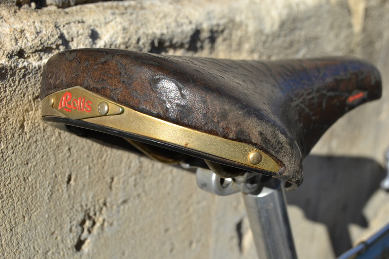

    - Selle Rolls (à régler horizontalement mais j'ai perdu ma clef de 10)
    - Garde boue Blumels,
    - Frein Mafac (jen pense que ces pattes n'ont pas été faite pour des Mafac car les patins frôlent la fourche ; un passe à 1/2mm)
    - Pour les roues se sont de moyeux Campa sur jantes Mavic à Boyaux plus par nécessité de stock
    Un point d’interrogation reste sur le BdeP non trouvé sur la toile et ses passages de câble. Bien entendu reste à la recherche d'un porte bagage avant et si possible avec le système de fixation torche car ce système me parait plus judicieux dans un soucis de poids car pourquoi alourdir une bicyclette randonneuse en plein jour !
    Le vélo sur la photo pèse 10,700 kgs

    A mon sens, un certain nombre de remarques faites sur le précédent sujet consacré à ce vélo méritent d'être reprises ici afin de pouvoir étayer les différentes hypothèses quant à la destination initiale de ce cadre.
    Le fait que tu aies un avis sur le sujet ne pouvant pas être une raison pour exclure l'avis des autres.
    Randonneuse Reynolds  Empty Re: Randonneuse Reynolds
    Message  Invité Ven 4 Nov - 13:42
    alain2908 a écrit:A mon sens, un certain nombre de remarques faites sur le précédent sujet consacré à ce vélo méritent d'être reprises ici afin de pouvoir étayer les différentes hypothèses quant à la destination initiale de ce cadre.
    Entièrement en accord avec toi et comme tu sais si bien le faire j'attends tes hypothèses. Elles sont toujours riches et éclairées. Ton statut de modérateur sur TTV, surement, tu donnes la délicatesse des mots Cool
    Je ne fais qu'affirmer mes analyses et celle d'un collectionneur randonneuse proche de chez moi.
    A te lire,
    Ps. Je vais poster un sujet chez "Ancêtres"qui va te plaire ; je pense.

    Et ce ne serait pas un ancien cadre de cyclocross ?
    Sinon le choix du campa est tout sauf logique avec un projet de randonneuse, ton étagement de roue libre et plateaux me semble étrange aussi...
    De plus les randonneuses plus ou moins artisanales avaient de bons composants, ok pour ta selle si seulement elle était bien réglée, par contre la guidoline cheap c'est moyen sur un cadre qui est, quoi qu'il en soit, de qualité.
    Il y a de quoi débattre en effet !
    Message  Invité Ven 4 Nov - 20:44
    Réponse à YCENNA
    Si ce jour je pensais à un cyclo cross il eut été classé avec mon Dardenne cyclo cross et non en randonneuse. Ceci étant au delà des explications que je donne ci-dessus je précise celle de QIPIQ chez TTV qui me semblent aussi bien fondées :
    "1) utiliser la géométrie d'un cadre de route, dans ce cas la boîte n'était surélevée que de la différence de section des boyaux.
    2) faire un cadre spécial avec la boîte de pédalier surélevée afin de moins accrocher dans les dévers.
    3) faire un cadre spécial avec la boîte de pédalier plus basse afin d'enfourcher plus facilement la machine."
    Là encore la réponse se trouve ci-dessus, mais pourquoi pas du Campagnolo ! C'est tout de même du super matos ! Et les randonneuses Italienne sont en quoi ; en Shimano ! Ci-dessous la collection TA alors quoi mettre ?
    Et dire que j’enchaîné 90km dans les Pyrénées en 2013 avec mon Cervelo P3 contre la montre en 39x25 (terminant par le Tourmalet)
    De plus les randonneuses plus ou moins artisanales avaient de bons composants (Campagnolo étant un mauvais composant), ok pour ta selle si seulement elle était bien réglée,
    Une fois encore avant de critiquer il faut lire ci-dessus
    Une guidoline à 16 euros c'est du "cheap" ben p'tain on a pas les mêmes valeurs surtout que celui qui fait réellement du vélo il change sa guidoline deux fois par an ce qui était mon cas

    les selles San Marco Rolls sont produite à partir des année 80? en 75 ça n'existait pas je ne dis pas de bêtises Wink

    Sur ce vélo j'ai un doute sur le Campagnolo.
    Pourquoi ? Le Nuovo record est limité au pignon de 26. Les randonneuses italiennes ? C'est pas la spécialité du pays...
    Ou sinon le Campagnolo Rally mais c'est plus rare.
    Les vélos de cyclotourismes français sont plutôt en Huret, Svelto, Allvit, Challenger, Jubilée, Success, Super Luxe,
    Mais il y a aussi des Simplex, le SLJ surtout.
    Au Japon ce sont les Suntour plutôt. Gros retour de ces dérailleur sur les vélos Alex Singer, le prochain en sera équipé.....
    Pour la guidoline je te conseil vivement la gomme laque.
