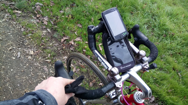

    Bref, je vous laisse découvrir ce que j'ai commis en photo... (du velo crade, mais je venait de faire pas mal de kilomètres.
    Je vais rouler un peu, et ont en reparle ce soir... Donc si vous avez des questions, suggestions, propositions, sachez que l'ont peut en parler sans aucun tabou.
    Le vélo n'est pas fini (changement de groupe, de roue arrière, de selle, etc), et d'ailleurs, un tel vélo l'est il un jour???

    Alors, sincèrement, je ne me suis pas poser la question!!!
    Il est rester sur deux point stratégique aujourd'hui a la roche sur yons, et reste parfois sur Nantes sans soucis...

    Choix du Poste de pilotage:
    Avant d'attaquer le Bickpacking, il y a a mon sens un point important a prendre en compte... Ce ce fameux poste de commandes.
    Il doit etre a ma taille, solide, efficace, pratique, et si possible beau.
    La guidoline est le produit que je ne change qu'a la fin, une fois les réglages finis. Je prends donc souvent les fin de séries a pas cher.... Celle ci a du me couter 2e, j'en ai toujours 4/5 d'avance. La vrai arrivera aprés l'hiver.
    J'ai plusieurs possibilité sur le combo cintre/potence. D'ailleurs les copain me poussent a partir sur du headset, mais moi, j'aime quand ca amortit l'irrégularités du terrain, j'aime quand ca brille sans faire toc, et j'aime cette potence que je garde précieusement dpuis quelques temps jusqu’à ce que je le lui trouve un cadre.
    J'ai plusieurs choses a déposer sur mon tableau de bord... le cadran smartwatch, un gps, un bouton pour le contrôle de mes chargements de batteries, une sacoche pour y mettre le quotidiens, pourquoi pas le téléphone, etc, etc...
    Bref, et j'aime pouvoir utiliser la totalité des positions de mon cintre... C'est important de ne pas prendre de lassitudes, et de pouvoir s'adapter suivant le déniveler.
    Les deux paramètres du dessus sont important, car en cyclotourisme, un choix important est a effectuer.
    Même si l'ont débute tous par la première sacoche de cintre venue, l'ont arrive vite a être exigent.
    Il me faut donc de quoi tout poser, et pouvoir faire le tour du cintre sans toucher la sacoche, et sans que celle ci ne viennent s'ecraser sur les gaines!!! (usure prematurer) Quoi d'autre??? Ah oui, il ne faut pas qu'elle luise a l’éclairage la nuit...*
    Bref, j'ai un compromis en tete:
    Prolo couper, afin d'avoir de la rallonge au diamètre d'un cintre pour y poser tout mon matériel comme sur celui ci...
    La possibilité d'y déposer une petite sacoche pour quelques babioles
    Sangler ce type de sac:
    https://www.google.fr/shopping/product/16302749013562321646?q=sac+kayak+decathlon&client=firefox-b&biw=1920&bih=916&prds=paur:ClkAsKraXzorSFJS2jkk0FBzKo4Qs57ZjBCu7WMNjZxpNRrZH-li_97V69ezyHUg0IQl73Pks4unTtA6zqRUfanx6fzNHOF803kk5JkkS8kvrpP1HoZXxsSzuRIZAFPVH71db02LfEmnmOjP6NQU86nBCsEDtw&sa=X&ved=0ahUKEwiRmdHi6PDQAhWLhRoKHeHQAl0Q8wII2AIwAw
    Et pouvoir avec n'importe quel scratch fixer du provisoire (batterie additionnel, bidon supplémentaire, etc:
    http://images.google.fr/imgres?imgurl=https%3A%2F%2Fwww.discount-velo.fr%2F8163%2Fsupport-clip-fixation-pompe-mini-zefal-scratch.jpg&imgrefurl=https%3A%2F%2Fwww.discount-velo.fr%2Fpieces-pour-pompes-a-velo%2F28247-support-clip-fixation-pompe-mini-zefal-scratch.html&h=800&w=800&tbnid=K80M0c10syBYSM%3A&vet=1&docid=Da2cfxqxzZ5H_M&ei=iLtPWODlL8rTgAbByaDADg&tbm=isch&client=firefox-b&iact=rc&uact=3&dur=4489&page=0&start=0&ndsp=47&ved=0ahUKEwjgya_66fDQAhXKKcAKHcEkCOgQMwgaKAAwAA&bih=916&biw=1920
    http://images.google.fr/imgres?imgurl=http%3A%2F%2Fwww.decathlon.fr%2Fmedia%2F127%2F1277440%2Fbig_9dd8e9c8d35a463e9bc38f8ac429aded.jpg&imgrefurl=http%3A%2F%2Fwww.decathlon.fr%2F2-attaches-velcro-pompe-id_1277440.html&h=800&w=800&tbnid=tDHp6abjJTXfDM%3A&vet=1&docid=LmjsK5DewnqR5M&ei=iLtPWODlL8rTgAbByaDADg&tbm=isch&client=firefox-b&iact=rc&uact=3&dur=3024&page=0&start=0&ndsp=47&ved=0ahUKEwjgya_66fDQAhXKKcAKHcEkCOgQMwggKAYwBg&bih=916&biw=1920
    A quoi ca ressemble pour le moment???
    A ca: (désoler, c'est pas fini, c'est en phase de test)
    Mon Vagabond... Dsc_0625
