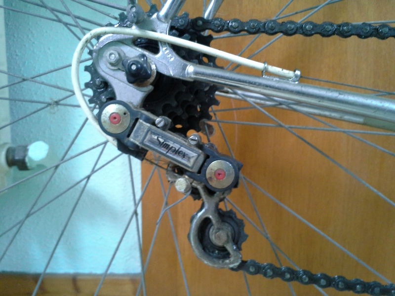

    Un classique PA 60 déniché cette semaine pour mon papounet qui a décidé de se (re)mettre au vélo I love you Comme le bonhomme fait encore son mètre quatre vingt huit, il m'a fallu trouver un cadre a sa mesure, chose faite avec ce peugeot, bien crasseux et quelque peu oxydé, mais complet et en bon état, notamment l'éclairage cibié, qui partait souvent à la poubelle lors de la coursification de ces modèles. Seule la pompe manque à l'appel, comme souvent.
    Aucun jeu dans les roulements, les dérailleurs pas fissurés, finalement une restauration qui s'annonce plutot simple, démontage nettoyage et remontage.

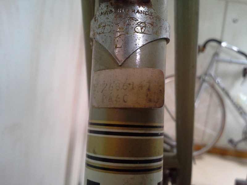

    Finalement une seule petite surprise, un autocollant, pres du support de pompe et en place depuis 40 ans!
    Peugeot PA 60 20170123
    Un numéro qui n'est pas le numéro de série, en dessous on trouve PA60, ca c'est le type de la bicyclette, et 60, probablement la taille. Sauf qu'en mesurant du centre du tube horizontal à l'axe de pédalier, je trouve 58. On arrive à 60 en mesurant a partir de l'extremité du tube horizontal, plutôt étrange...

    Rien d'étrange: le modèle PA60 est sorti dans les années 74/75 dans les tailles de cadre 54 à ...60. Il y en a eu deux versions dont la version haut de gamme portant la mention "Gentleman" sur le tube horizontal, en 531, et avec un pédalier triple.

    effectivement peugeot prennait ses tailles de cadre de l'axe du pédalier au sommet du tube de selle oui

    Ils tenaient bien ces autocollants, j'ai le même sur le PX 50 mais sous le boitier de pédalier. Bon il est un peu plus récent 1980.

    Il est en place aussi sur le Peugeot Cassis de madame.
