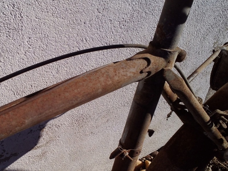

    Bonjour les Gogos salut!
    Je vous présente mon petit dernier, un Ravat quasi complet  Smile
    Je ne sais pas si tout est d'origine ni de quelle année il est exactement.  Question  scratch
    Beaucoup de rouille, de la peinture grise genre "tuyau de poele" un peu partout... beaucoup de travail.
    Moi qui cherché de l'occupation pour l'hiver, me voilà servi   héhé!  héhé!
    Place aux photos:

    Années 40 je pense Smile

    je le pense de 1939-40 , et la bande blanche de signalisation apparue et obligatoire depuis les 1ères semaines de 1940 vont dans ce sens + les petits détails comme ;
    - le rétrécissement des bases arrières ( typique des vélo jusqu’à 1939 )
    - huileur sur le BDP
    - carter en tôle en forme d'aile
    - dérailleur cyclo 3
    - le porte bagage monté sur "papillons"
    bref , Mr HERBATT  , tu as mis la main sur du joli vélo affraid chapeau! héhéhé!

    Message  alain2908 Mer 25 Jan - 16:25
    salut
    les raccords sont peu courants pour une production Ravat et le numéro de série étonnant.
    Pourrais tu mesurer l'entraxe de la plaque de cadre qui équipait le vélo ?
