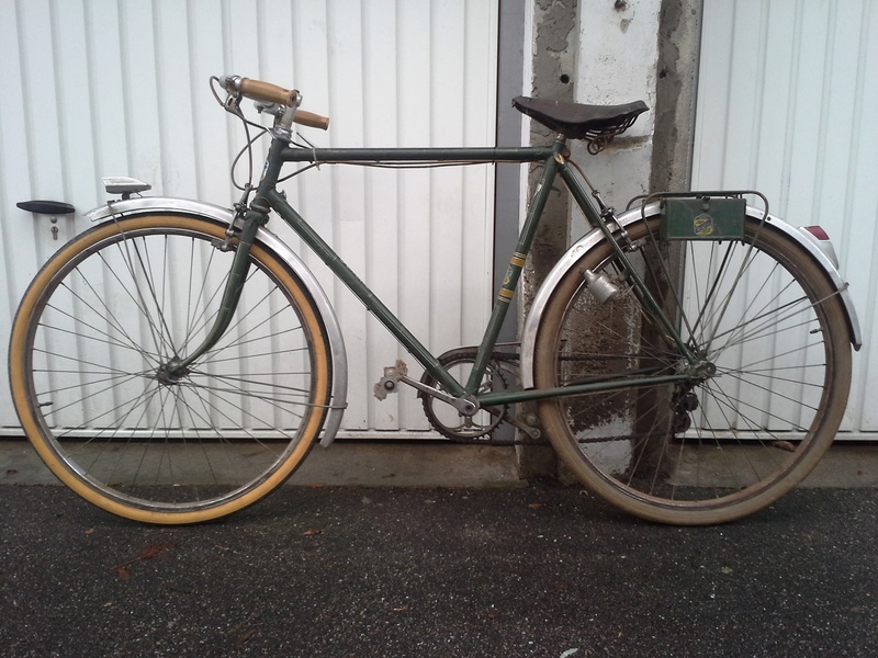

    Suite à la demande générale de... mafac 2000 voilà le dernier arrivé sous mon toit.
    vélo homme Ruche 20170134
    vélo homme Ruche 20170135
    vélo homme Ruche 20170136
    vélo homme Ruche 20170140
    vélo homme Ruche 20170137
    vélo homme Ruche 20170138
    vélo homme Ruche 20170139
    vélo homme Ruche 20170141
    vélo homme Ruche 20170142
    vélo homme Ruche 20170145
    vélo homme Ruche 20170143
    vélo homme Ruche 20170144
    C'est un vélo du groupe peugeot, différencié de ceux ci par ses raccords de direction en forme de noeud papillon. L'état de sa peinture et de sa décoration est excellent, raison de son achat. En revanche pas mal de pièces ont été remplacées, son dérailleur, ses lampes, sa dynamo, son carter de chaine et j'ai un gros doute sur les poignées de frein. Les jantes sont des rigida déco, bien piquées, roue libre trois vitesses, pédalier acier "allégé".
    J'ai un faible pour les vélos de cette période, avec les empattement gigantesque et leurs boites a outils sur le porte bagage arrière.
    Je vous laisse deviner l'année, toutes les infos sont dans le sujet.

    Shocked affraid  1946- 52 , mais alain nous en dira plus !
    les poignées c'est bien des peugeot , nul doutes la dessus , je te le certifie Wink
    les boites RUCHE  , pinaise , je savais pas qu'ils accollaient le logo dessus ! Shocked
    les feux , tu peut les changer pour des RADIOS ou SOUBITEZ  a peu de choses prêt c'est identique !
    (j'ai l'avant et l'arrière si tu veux ! oui Wink )
    en vendant les feux ( motobec de 1968 a 71 ) et le dérailleur , tu peut d'acheter le dérailleur arrière + du bénéfice sur la vente des pièces !
    si tu as une patte a 2 trous pour un SIMPLEX  derrière l'actuel , j'aurai aussi ce dérailleur oui ( soit celui de 1946 a chainette en neuf ou le coulisseau a câble )

    Merci pour tes infos. Elles sont quand meme bien moches, ces poignées de freins, mais si c'est d'origine... dommage
    Pour l'année on peut affiner un peu, les boites a outils en alu apparaissent en 1950. super!

    sur l'histoire des boites , peugeot n'est pas très "clair" a ce sujet !
    j'en ai eu sur 4-5 vélos jusqu'en 1952 .... alors mhh confused

    Moi qui croyais que c'était quelque chose d'établi... reste le numéro de série. cheers

    je les ai presque toutes déjà! en moins d'une semaine, pour un engin de presque 70 ans, quand je vois comme je galère pour un simple dérailleur de py 10...
    en revanche, il a roulé sur les routes vosgiennes, et est vraiment pas mal oxydé, beaucoup de vis grippées. Ca reclame un certain doigté et beaucoup de dégrippant pour que ca ne finisse pas en festival de vis arrondies ou cassées net! pour la peinture, se mefier du polish renovateur micro rayures, qui fait disparaitre les filés en moins de temps qu'il ne faut pour le dire. J'ai pas fini de transpirer scratch

    yep, le numéro 106 632 correspond pour moi à un vélo de 1947.
