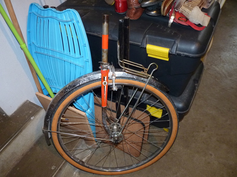

Voici une photo de la roue arrière, incriminée:
Sinon, dur de dévoiler précisément sur le vélo
J'ai donc commandé un comparateur.
J'ai donc ramené le voile de 8mm à 2mm ce qui est conséquent j'ai quand même bien bossé n'est-ce pas
Ensuite j'ai re-rayonné la roue. Puis j'ai suivi la méthode "Sheldon Brown", seule méthode intéressante diffusée sur le net. Et bien plus simple car ne nécessitant pas un dé-rayonnage. De ce fait j'ai réduit très fortement le voilage.
Ensuite il y avait un saut de jante assez important que j'ai réduit suivant la même méthode.
Il reste encore un saut de jante sur une portion plus grande, que je n'arrive pas à réduire mais ce n'est pas trop grave.
Pour le moment j'ai tout remonté. Il y a un voile que j'estime à 2mm environ. Donc tout devrait se corriger plus facilement avec un comparateur, en jouant sur la tension des rayons.

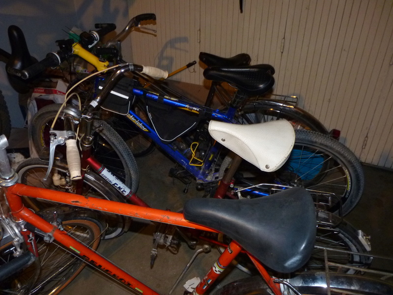

Mais j'en ai déjà un pour le samedi (et les petites balades de 70 à 90 kms maxi):
C'est le troisième en partant de la gauche
Un Rockrider 9.1 en alu Colombus (d'avant les rockriders tous suspendus) configuré en VTT-pseudo randonneur.
Avec dérailleur SRAM 9.1, jantes Mavic tubeless ready et freins à disque
A ce sujet (le 9.1) je devrais faire un post sur le graissage des micro-roulements de galets de dérailleur.

Alors donc ce vieux vélo j'ai commencé à lui refaire une partie de la peinture.
Voilà pour les produits, assez bas de gamme, et le résultat n'est pas garanti car il s'agit d'une part de peinture "tous supports" et, pour l'autre c'est de la peinture d'artiste à l'huile:
La teinte elle est plutôt très proche de l'original, j'en ai profité pour repeindre l'intégralité du tube supérieur (par dessus l'ancienne peinture).
Ça fait assez moche pour le moment, mais cela sera suivi d'un ponçage au P1000, puis d'une deuxième voire troisième couche puis d'un vernissage.
De cette façon il ne perdra pas son look "Peugeot".
C'est la première fois que je tente des retouches.
Par le passé j'avais intégralement repeint à la bombe sur un autre vélo, un travail de titan

Bon, des nouvelles du vélo.
Je m'apprête à l'utiliser dans un petit périple de 200 kms en cyclo camping sur environ 3 jours.
De ce fait j'ai démonté la fourche pour contrôler que tout allait bien.
Il m'a fallu de la patiente pour l'extraire
Corrosion oblige.
Voici la photo:
Les retouches de peinture, elles tiennent étonnamment bien après application du vernis
Pour le reste j'ai récupéré ça; c'est un cadre en vitus double butted, de marque Peugeot également:
Belle trouvaille mais il ne semble pas compatible avec mon dérailleur Simplex; d'ailleurs c'est quoi ces deux vis dont l'une est tordue ?
Bref je ne sais pas encore si je vais faire l'échange de cadre, mais ça me permettrait de gagner au moins 2 kgs je crois sur le poids du vélo.
En attendant le cyclo-camping ce sera sur le cadre "acier allégé" (c'est-à-dire, l'ancien).
Corrosion oblige.
Voici la photo:
