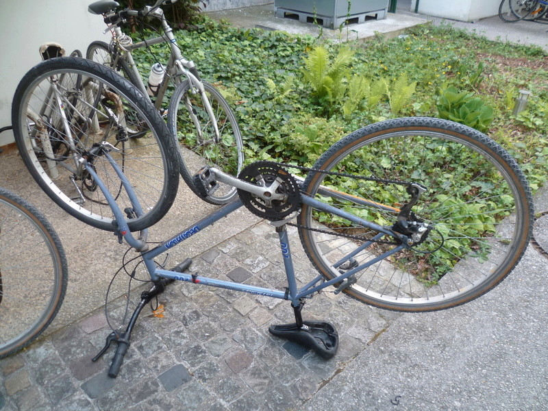

    Enfin en 559 c'est vite dit! Quand je l'ai récupéré hier il avait 2 roues de 622:
    Rocksider, un riverside 700 CB de 92, en 559 à l'origine P1070236
    Ce matin j'ai commencé à lui en passer l'envie, le voici avec une roue avant en 559.
    Rocksider, un riverside 700 CB de 92, en 559 à l'origine P1070238
    Mais moi j'suis un coquin et comme j'ai une paire complète de roues en 590 je vais les lui essayer. Pour l'instant il faut commencer par mettre l'arrière au bon écartement, elle est en 126. A terme je lui envisage une roue a cassette shim, j'ai justement un moyeu hyperglide 7v (ou peut-être même 8v?) et une jante 559, mais je resterai peut-etre sur du 584 ou du 590 qui sait? J'avais envisagé aussi de monter des freins genre mafac ou weinmann pour garder les roues de 700, alors on verra bien.
    Par contre on voit le jus qui dégeule de la potence ça fait pas envie et c'est signe qu'il faut démonter sans tarder. Sous la base c'est juste du jus séché (sauf tout près de la patte) sauf qu'il vient bien de quelque part sur le vélo aussi. Hier j'ai juste eu le temps de débloquer à la main la tige de selle qui était en bien en phase de soudure...

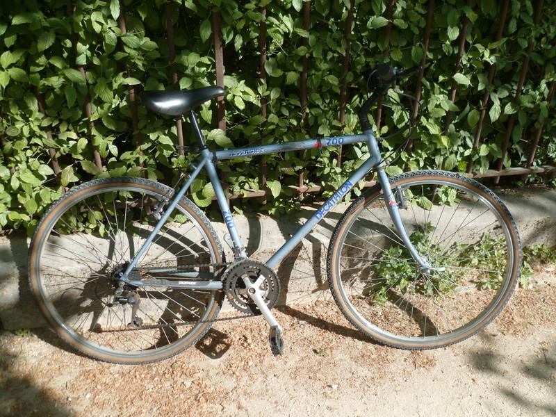

    Voici l'aspect du vélo en ce début d'après midi:
    Rocksider, un riverside 700 CB de 92, en 559 à l'origine P1070240
    On le voit pas sur la photo (il y en aura d'autres), le pédalier est un altus, manivelles alu et plateaux acier. Devant donc une roue de 559 et derrière une 590 avec quelques rondelles temporaires (c'est pareil de l'autre côté).
    Rocksider, un riverside 700 CB de 92, en 559 à l'origine P1070241
    Cette roue ne va pas rester, le frein est complètement inefficace avec. Pas la peine que je me fatigue à lui changer l'axe trop court. Comme l'avant a un  bon saut (4mm?) on va dire qu'il me faudra a terme contrairement à ce que j'envisageais au début un jeu complet.
