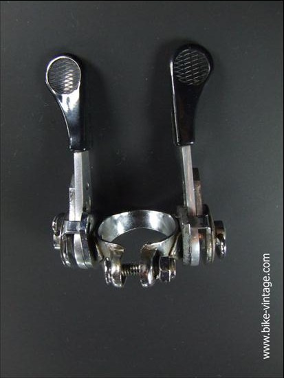

    J'ai pratiquement terminé la restauration d'un motobecane c4 1978 que je presenterais bientot (manque plus de lustrer les cales pieds bien oxydés ! et de monter ces manettes de derailleurs dont je ne saisis pas le sens de montage et surtout comment passe le cable dans ces manettes . voici de vue eclatées des manettes,  pourriez vous m'indiquer le bon ordre des pieces et comment passe ton le cable dans celles ci je suis a peu pres sur du bon positionement des pieces 5 6 7 et la 1 , mais les 23 4 ? et le petit ergot sur le levier 2 faut il qu'il soit fixé coté du plot ? Merci si vous aviez une photo de ces manettes assemblées je comprendrais mieux car je ne trouve pas le modele exact, la gamme derailleur serait huret succes mais dans cette gamme je ne retrouve pas le modele exact en photo sur la toile

    T'es sûr que c'est complet? oups

    je les ai demontées  y a plus d'un an  tel quel sur le vélo en scotchant sans faire attention car la restau netait pas au programme ,  sans avoir perdu de pieces, elles etaient bien fixées avec tout cet ensemble a moins que entre deux proprio y a des pieces qui ont disparues (des deux cotés des manettes serait surprenant ?)  , je ne sais pas . ces manettes sont de marque huret (inscrit dessus) elles se fixent sur des plots brasé sur le cadre, jai regardé dans le catalogue huret et je ne retrouve pas ce modele ils sont tous a fixation  par collier sur le cadre

    c'est le mème montage que les simplex , tu as juste inversé la rondelle laiton ; le bon ordre ; 1324567 Wink

    merci Druide Mafac Smile cependant la tete de cable elle se fixe par quelle butée ?

    oui je ne comprend pas comment peut et ou se fixe la tete de cable et comment celui ci est il guidé par le levier de la manette, il ny a pas de goutiere dans lequel le cable s'insere comme sur d'autres modeles ! et au catalogue celuui ci ne figure pas
    mon derailleur avant et ariere c bon c du succes mais les manettes non ! c un c4 de 78 ( 10 - 78 sur le derailleur arr et c 78 sous le bdp

    Shocked  je n'avais jamais vu ce type de manettes .... scratch
    il te manque c'est sùr une pièce qui enserre le câble , d'ailleurs , il y a le contour de cette dernière dessiné sur ta manette cyclops

    merci mafac , ce que je ne comprend pas c quil ny a aucun modele simmilaire sur la toile je cherche mais rien c quand meme huret marqué dessus que je puisse voir le meme modele en photo comme ca je serais fixé definitivement

    tu reste de ne pas trouver , tellement c'est confidentiel !
    choppe toi un ensemble de manettes alu CHALLENGER et puis voila ! oui

    je viens de trouver un truc qui ressemble sauf que les miens se monte sur plot brasé sur cadre

    Tes manettes sont des Jubilée Cool
    Quelques photos sur Velobase
    http://velobase.com/ViewComponent.aspx?ID=001FC6EB-D61E-4DF7-8262-4443FACE3717&Enum=104&AbsPos=82

    merci de vos precision motobec et mafac chef cheers , effectivement j'ai cherché un peu et je me suis aprecu que cetait des jubilé, j'ai remarqué aussi les prix que ca pouvait atteindre, la folie .... j'ai vu des prix tres elevés , mais je les vois tous a collier, les miens sont a fixé sur plot et ca je n'en voit aucun . j'avaias acheté ce c4 (que je ne savais pas a l'epoque) cetait une epave dans un jardin particulier sans roues avec les herbes qui possent dessus dans un sale etat rouillé de partout et plein de pok et je l'ai acheté pour les pedales et la tige de selle (je n'etais pas encore inscrit sur ce forum) pour remettre en etat de rouler mon peugeot
    je precise aussi que ce c4 je l'ai trouvé en belgique donc les options par raport au catalogue fr(ancais de l'epoque doit avoir quelques modification pour l'exportation je suppose comme pour les voitures! genre dans les années 80 les voitures francaise export pour les usa avait des options differentes des vehicules francais ca doit être pareille pour les velos ! enfi je ne comprends pas comment je ne retrouve pas les equipements de series concernant ces leviers jubilés monté sur plot. quand jai acheté ce velo avant de le demonter il etait en ordre au niveau des cables derrailleur que jai sectionne et mis les elements dans une caisse sans trop savoir quoi en faire . Motobec tu naurais vraiment pas dans ta caverne motobecane le meme genre de leviers montés sur plot et non sur colliers.

    je pense comme toi phill , qu'il soient monté sur colliers ou plots , c'est pareils !
    les versions "export" étaient mieux dotées Wink
    la pièce manquante

    merci MAFAC , donc je suis en recherche de cette paire de pieces Smile ca va pas être facile a trouver ce qu'il me semble !

    Hourra je les ai retrouvés coincés dans la boite ou j'avais stocké les elements du velo lors du demontage youpi! youpi! youpi! ce qui est etonnant cest que je me demande pourquoi les ensembles etaient scotchés demontés comme tel et qu'ils etaient a part

    Par contre, si tu veux trouver les câbles qui vont bien, ça semble être des vieilles têtes huret ø5mm. J'en avais trouvé sur ebay pour mon allvit.
