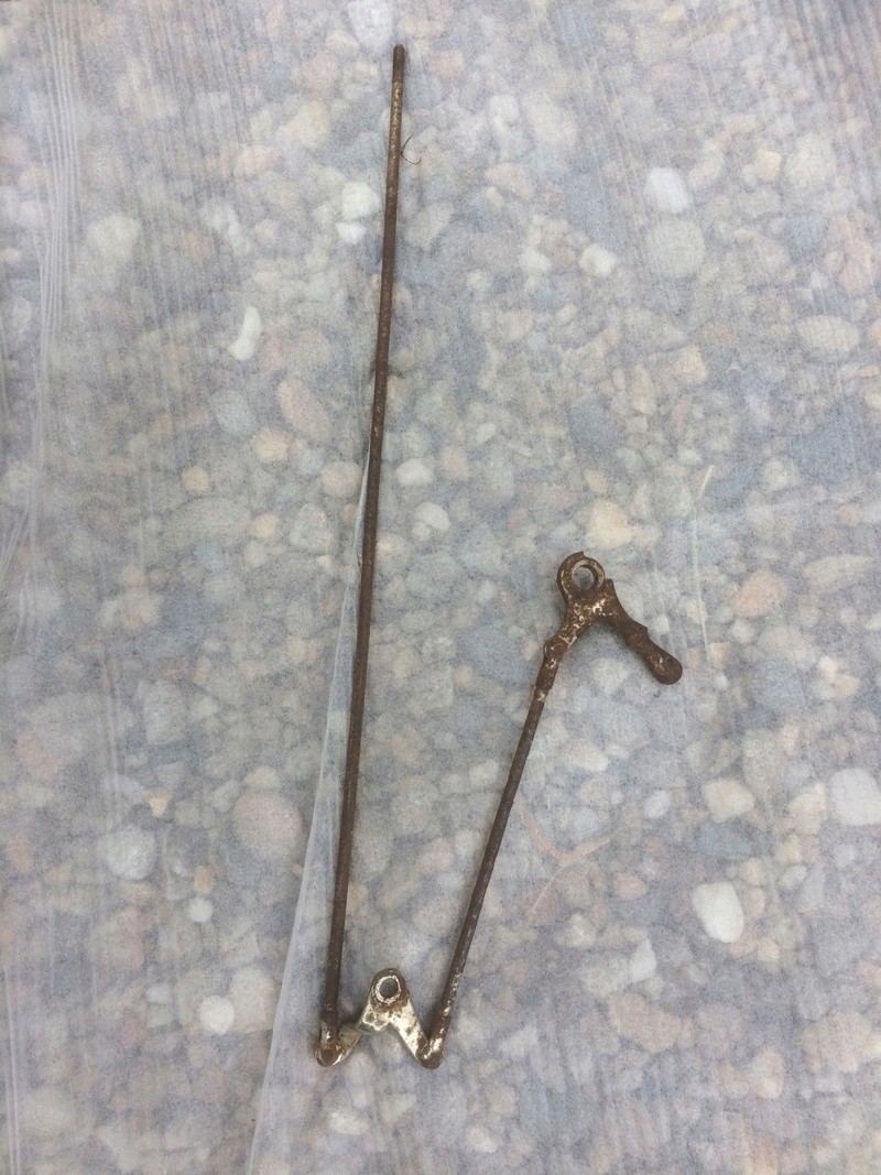

    bon, la j'ai besoin de vous.
    J'ai trouvé ce cadre, un hirondelle, mais d'un type qui m'est complétement inconnu, d'ailleurs, je suis peut etre pas dans la bonne catégorie.
    Il manque des bouts..j'ai avec une roue chapeau de gendrame, et un garde boue en bois..je ne suis meme pas sur que ça lui appartienne..
    Ce qui m'a fait tiquer c'est le double plateau et ce drole de truc en (laiton ?) qui doit etre un dérailleur...
    Si quelqu'un peut m'éclairer...

    tu as là , trés certainement une rétrodirect des années 20 , je dirai la deuxième moitié .....
    j'ai un modèle des années 30 mais transformé en vélo de ville classique .
    il faut aller voir sur TTV pour avoir plus de renseignements , là bas , il y a stellis & domi 42 qui sont calés sur le sujet oui Wink

    t'avais raison, c'est bien une retro direct...maintenant va me falloir chercher la roue arrierre Wink

    Tu peux recrée une roue rétro directe très facilement !
    Avec deux roues libres mono vitesse assemblées à l'aide d'une cuvette réglable de BDP.

    Oui j'ai déjà essayé ce système mais pas encore terminé, il faut que je fabrique la patte pour la roulette.
    L'écart entre les deux pignons est correct.
    Il y a le même vélo que toi sur ce lien : http://www.sterba-bike.cz/produkt/hirondelle-grand-retro-directe-france-c-1920?lang=EN
    On voit qu'il te manque la patte de tension sur laquelle la roulette est fixée :
    un hirondelle de pas mal de printemps  Rob_3410
    Le plus simple pour toi serait de récupérer une chape de dérailleur cyclo et de ne garder qu'un des deux galets :
    un hirondelle de pas mal de printemps  Derail10
    Ou sinon bricoler quelque chose avec un guide chaine de VTT ou un galet de dérailleur classique.
