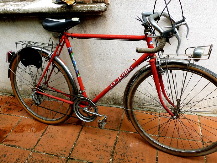

    Je viens d'arriver chez vous à cause de cette bécane dont j'entreprends une restauration, ou disons un nettoyage poussé (je n'envisage pas de repêindre le cadre) :
    Routier Lejeune Vylo_l10
    Routier Lejeune Vylo_l11
    Je l'ai dégottée hier dimanche, pour une somme modique. C'est donc un vélo Lejeune, roues de 26 pouces, 10 vitesses, dérailleur Sachs Huret, pédales Lyotard.
    On me dit que c'est une randonneuse. Est-ce exact ?
    J'ai d'autres photos mais je dois les réduire avant de les faire rentrer dans le bousin.
    Voilà pour l'instant.
    Si quelqu'un peut me dire comment identifier l'année et autres détails, c'est bienvenu.
    Cordial salut.

    bien joli ce " ROUTIER" et non randonneuses ! Rolling Eyes  ah les gens du moment qu'il y a des GB  av + arr ils mettent ca direct dans "randonneuse" Rolling Eyes
    non , c'était un routier , un vélo pour aller au boulot ou aller au marché , prévu pour des sacoches cartonnées/skai de 1960 a fin 80.
    c'était de solide vélo , tout aussi bien qu'un porteur .
    ton vélo doit être de 1978-80 , tu trouvera la date sur le coté des manettes de vitesses sur ta potence cyclops What a Face 48.78 = 48 eme semaine de 1978 .
    le carter en plastique sur l'arr droit provient d'un BMX  ou bicross oui

    Bon, c'est donc un routier. J'ai vu dans quelques fils qu'il y a souvent confusion.

    il est a partir de 1985 , il est muni de dérailleurs SACHS HURET  , sachs ayant fusionné en 1984 avec HURET  pour 1985 les dérailleurs se nomment désormais SACHS-HURET clown
    il a les nouveaux CLB RACER cyclops
