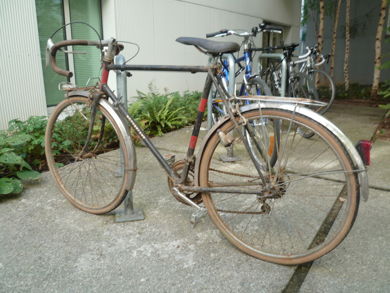

    Il m'en fallait une alors j'ai fait fi des 3 trous dans le tube vertical de 2040. Du boulot pour un bout de temps vu mon rythme: bâcler un truc je sais faire, prendre mon temps aussi donc faut que j'essaie un peu autre chose.
    Randonneuse Motobécane P1070411
    Randonneuse Motobécane P1070412
    A priori pas de jeu et quand on défait les serrages la tige de selle bouge, les roues aussi j'ai commencé a envoyer du dégrippant dans la direction ce matin. J'ai réussi à décaler un peu le dérailleur avant...
    Des petits détails? Allons y. Les freins (motobec alu tirage central) marchent et les deux on une molette de réglage , les chambres a air ne sont pas percées. De surprenantes pédales alu auxquelles on ne peut visiblement pas mettre de cale pied. Pour la sonnette je prendrai même une photo!
    Je ne sais pas si je vais me donner le mal de vraiment ravoir les roues, il ne reste plus grand chose des rayons à part de la rouille et j'anticipe déjà ce que je vais trouver à l'intérieur des jantes... pour commencer je vais essayer de distinguer les moyeux à travers la crasse.

    il y a du taf , en perspective ! il est de 1978 a 79 , "GRAND TOURING " vélo destiné au début aux USA.
    en 1980-81 ce vélo est muni du pédalier SHIMANO alu ADAMAS  .
    les freins portent le nom MOTOBECANE  ou le grand  M ? Suspect

    Ca sent le roussi (mais pas pour les freins qui sont des Motobécane et pas des M. Les patins sembles récents). Le plongeur s'est déscellé mais la belle potence alu PIVO est bien collée-serrée dans le pivot.
    Randonneuse Motobécane P1070414
    C'est pas demain la veille pour récupérer la sonnette...
    Randonneuse Motobécane P1070415
    Par contre les pédales sont venues toutes seules c'en était difficilement croyable
