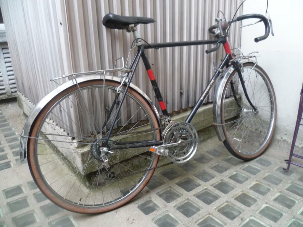

    Pour un autre projet je me suis retrouvé en possession d'un pédalier Solida à plateaux de 48 et 38 dents. J'ai rapidement tilté et en fin d'après midi je suis enfin descendu voir le voisin qui m'a confirmé que le 52 dents d'origine ne lui sert pas à grand chose.
    Transplatation et descente du dérailleur av de quelques milimètres de manière à ce que le changement soit fluide mais qu'on puisse conserver le protège pantalons un peu surdimensionné maintenant. A blanc ça marche, il teste demain en conditions réelles.
    Randonneuse Motobécane - Page 2 P1090412
    Je sais plus si je vous avais dit qu'on lui avait changé les pédales aussi, bien avant cette affaire.

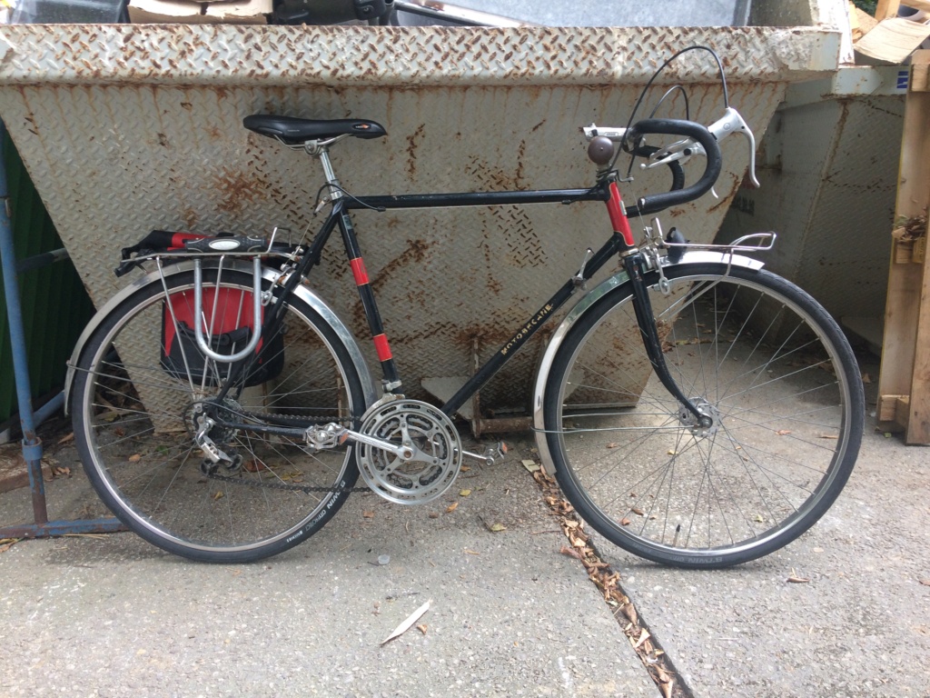

    Houlà, il se passe plus rien ici! Le vélo roule pourtant, pas énormément mais il roule. Pas plus tard qu'aujourd'hui, et avant ça il y avait eu la banane de prosperjunior vers Etampes. Le 48-38/14-28 permet quand même pas mal de variété, même si je me bride vraiment pour pas trop mettre tout à droite en ville. Sur un plus long tour, il me semble que j'arrive à rester plus timoré.
    Ceci dit j'ai même une photo toute fraiche:
    Randonneuse Motobécane - Page 2 Img_1411
    Il y a eu un changement de selle et plus récent celui des pneus, toujours de la récup et même des flancs déjà ornés de craquelures mais il m'inspirent quand même beaucoup plus confiance que les précédents. Et de toutes manières le noir lui va mieux que les flancs beiges.

    Mauvaises nouvelles du vélo accidenté pour rappel le premier septembre, sur mon trajet pour gare de Lyon. Le cadre est un peu enfonce, et la fourche très probablement aussi. En tous cas le GB avant touche assez le passage de vis du collier de manettes pour que la roue ne puisse pas tourner, et on voit clairement sur la peinture du cadre que le tube a tordu. J'ai commencé à rapatrier le vélo vers l'atelier pas par le chemin le plus court, j'ai changé d'avis en route sur la destination finale mais je suis pas certain d'essayer d'arranger ça en travaillant sur les fourreaux ou de finalement démonter le vélo. Je vais probablement essayer la première solution et si au final il s'avère qu'il n'est plus vraiment roulable de passer à la seconde. Faire un peu bouger le collier pourrait aussi aider, à moindres efforts. Car une chose est sure : pas question que ce vélo roule sans gardes boues.

    Ben non je suis catégorique, les tubes ont plié juste là où ils mangent souvent, juste après les raccords. C'est visible sur la peinture, et je pense qu'en passant un doigt dessous on sent les plis. Sans oublier les trois trous ridicules déjà présents sur le tube vertical (ça fait plus un seul côté du triangle principal qui soit intact) ni que pour changer la fourche faudrait sortir la scie vu que la potence est collée dans la fourche... Ca fait vraiment beaucoup, surtout qu'il va bientôt falloir que je déplace quasiment tout vers de nouveaux cieux...
